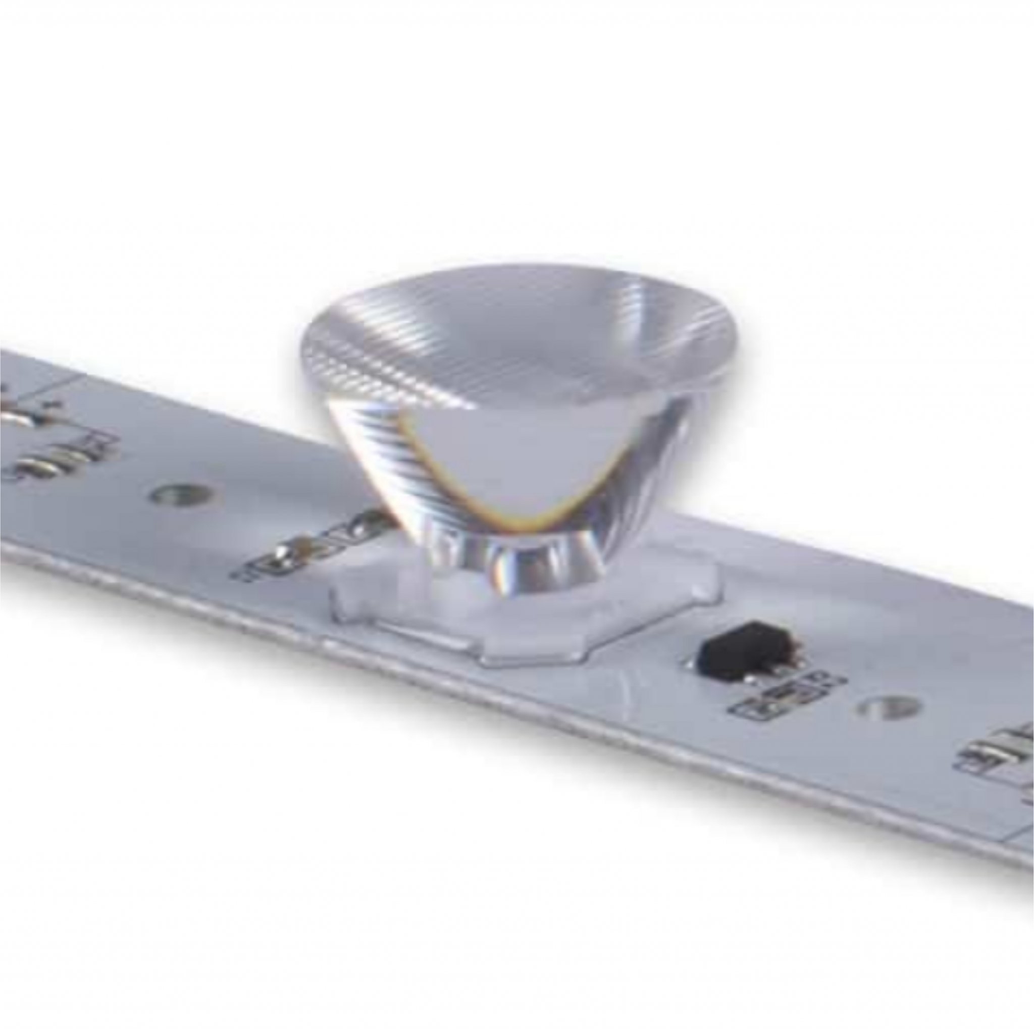

Merhaba. 12-15v zil trafosu ile 1 adet 28x35 led (1w) çalıştırmak istiyorum. 7812 kullanacağım. Yaptığım araştırmada devrede direnç kullandıklarını görüyorum. Direk 7812 bağlasam olmaz mı? (Elektronikçi değilim) Teşekkürler.

Zil trafosundan çıkan 12-15 voltu regüle etmek istiyorum. Ledin uzun ömürlü olması için. Devre için yer kısıtlı. Led sürücü kullanmayışımın nedeni, kapı numaralı zil paneli ürünü için daire zil buatındaki enerjiyi kullanmam zorunlu. Alttaki ledi kullanacağım. 1w. Teşekkürler.
