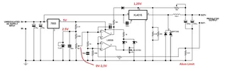

Merhaba. XL4016 DC-CV regülatör girişe uygulanan gerilim aynısını çıkışta veriyor ve gerilim ayarı yapılamıyor. xl4016e1 regülatörün 2 nolu fb bacağında 1,25 v olması gerekiyormuş fakat 0,5 v gibi bir değer var. Devre üzerindeki komponentleri ve devre yollarını kontrol ettim sorun yok gibi sadece xl4016e1 regülatörünün sağlamlık kontrolünden emin olamadım, yardımcı olabilir misiniz? Devrenin ve ilgili komponentin fotoğrafını yüklüyorum.
5 ve 3 nolu bacakları imkan varsa entegreyi söküp dışarıda omaj ölçümü yapabilir misiniz?
Kaç ohm?
Yazın yorum yapalım.
Lm358 in 1 ve 7 no lu bacaklarında çıkış var mı?
Xl4016 nın içindeki güç mosfeti arızalı gibi görünüyor.

Mosfetin gate ine 0.7 volt geliyor, drain source arası 2,5 v
Lm358 1.bacak çıkışı= voltaj yok mv seviyelerinde değer gösteriyor,
2.bacak= voltaj yok mv seviyelerinde değer gösteriyor,
6.bacak = mv seviyelerinde değer gösteriyor,
7.bacak = 0,7 volt çıkış veriyor
XL4016 1.bacak = gnd
2.bacak = 1,090 v var
3.bacak = 12 v var
4.bacak = 6,3 v var
5.bacak = 12 v var
Tl431 2,5 v çıkış veriyor
shutky diyot 12 v var
10 k akım ayarı potunun her bir ayağı ile gnd arasında voltaj mv seviyesinde ve sürekli değişken.
10 k gerilim ayarı potunun bir ayağında 1,090 v var, diğer ayağında 12 v var.
Akım limiti direncinden ne kastettiniz anlamadım hocam, teşekkürler.
