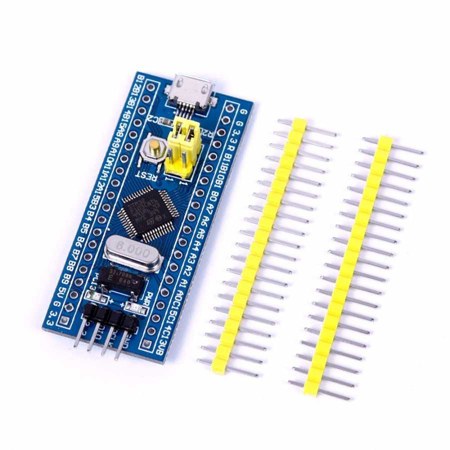

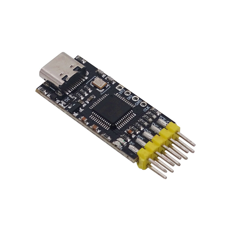

merhaba arkadaşlar STM32f103C8T6 kartını satın aldım ve programlamak için yanında CMSIS-DAP Emulator kartıda geldi , fakat gerekli bağlantıları yapmama rağmen stm32cube programında CMSIS-DAP Emulator görünmüyor her yolu denedim fakat mağlesef karta bağlanıp programlayamadım , internette kaynakları araştırdım ama anlayamadım.
yardımcı olabilirmisiniz.
Kart STM32f103C8T6
Programlayıcı CMSIS-DAP Emulator

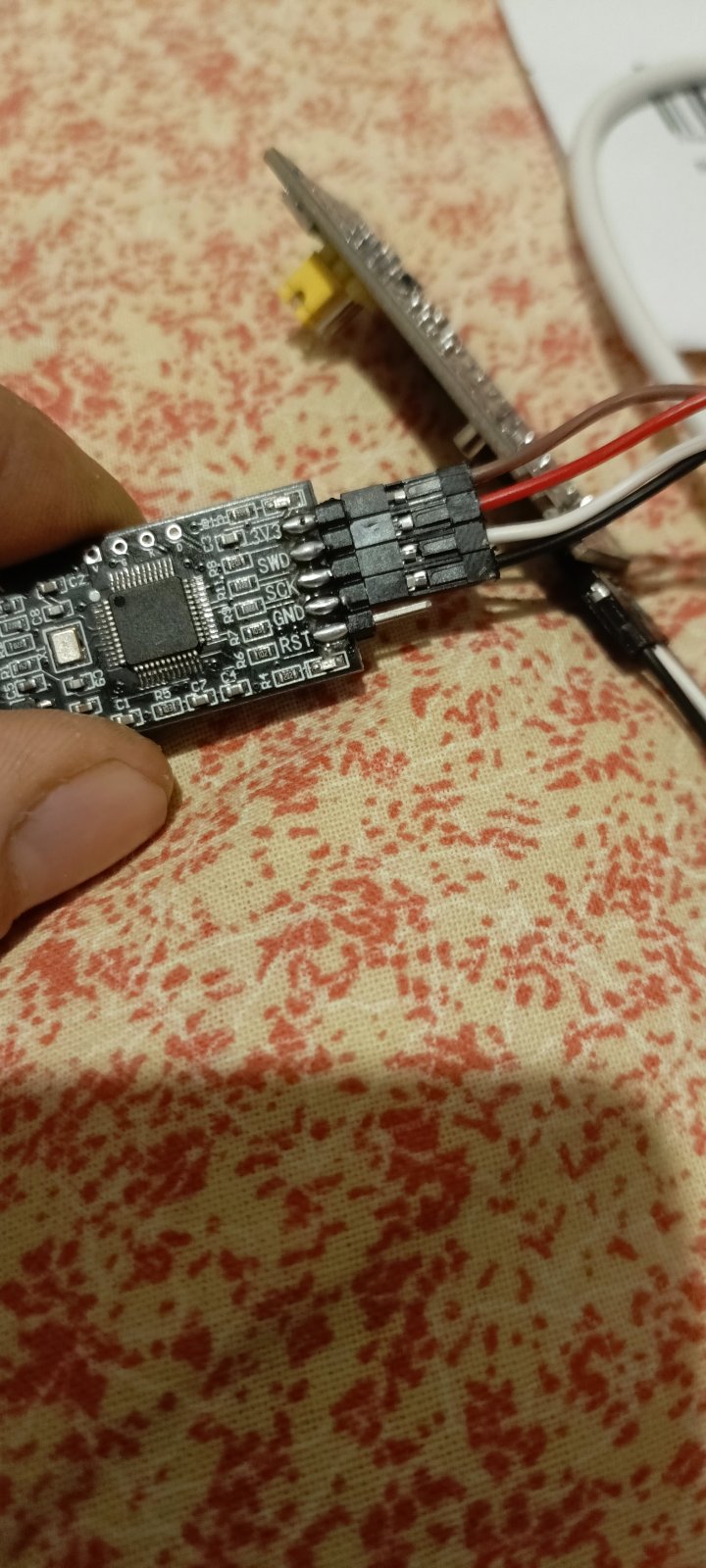

Blue pill ile programlama cihazinda
3v3 - 3v3
Tck - Tck
Dio - Dio
Gnd - Gnd

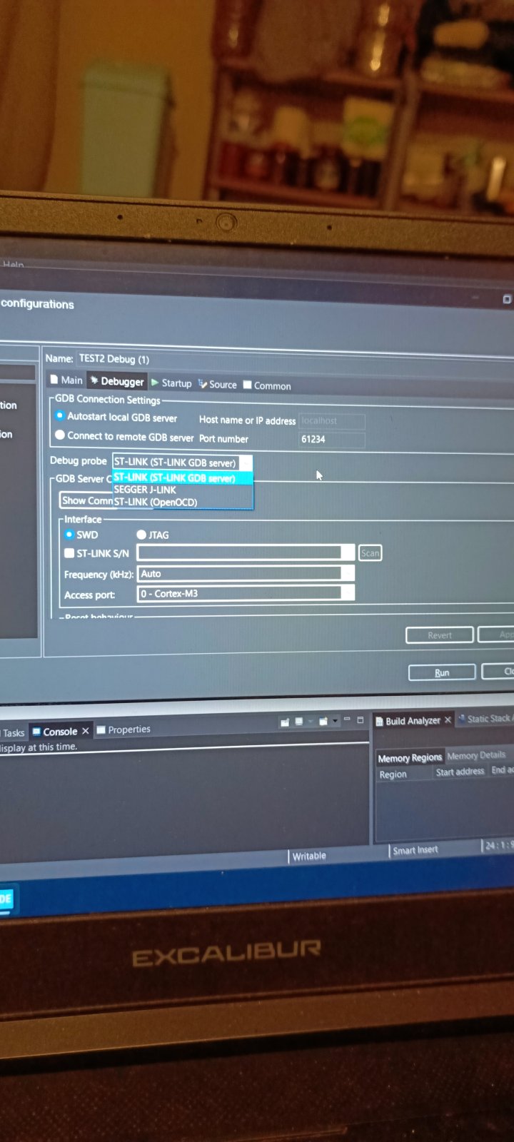

4 baglantiyi yapip STLINK de JTAG yerine SWD secip deneme yapabilirsin.
En azindan flashi okumayi deneyebilirsin.
Yalniz programlama kartinda uzun kenarindaki pinsiz 4 paddeki degil 2x5 konnektordeki sinyallerden bahsediyorum.

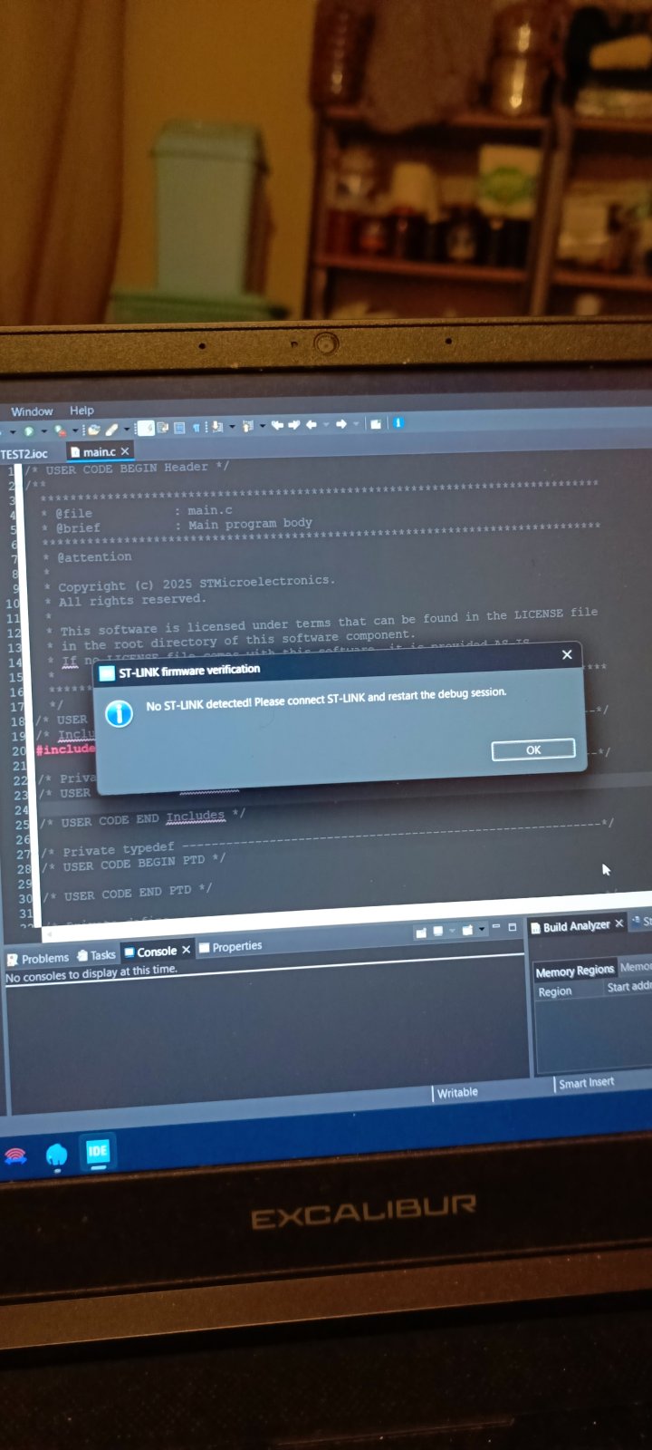

Malesef bu şekilde uyarı veriyor ve karttaki ışıklar sabit yanıyor
CMSIS DAP nedir ne degildir bilmiyorum . cube ide nin baglanamama sebebi
bluepill deki mcuların büyük çogunlugu çakma debug yapamazsınız stlink utilty ile program atabilirisiniz.
