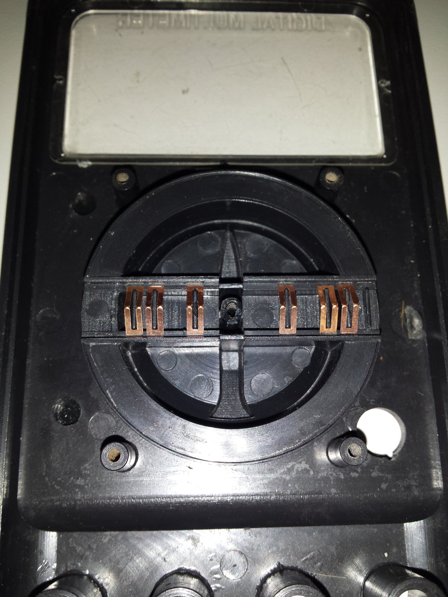

merhabalar elimde m92a ölçü aleti var.temizlemek için içini açtım.yanlışlıkla konum çeviriciyi temizlerken iletken küçük bakır telleri tamamen yuvalarından çıkardım.tam emin olamadım hangi çentiklere geri oturacak diye.bir kaç tane eksik olabilir bulamadım.olanları kombinasyonlu taktım açılmıyor cihaz.lütfen yardım edin
Şu videodaki ölçü aleti ile elinizdeki aynı ise videonun tam 03:00 süresinde bu komütatörü görebiliyoruz. Oradaki dizilimi deneyebilirsiniz. Elimde bu ölçü aleti olsaydı söker size söylerdim ama yok.
Dilerseniz google da mastech m92a disassemble araması şeklinde aratabilir sökülmüş resim videolarına erişebilirsiniz.
Videoda rotary switch dönmediği yada sert döndüğü için temizliğini anlatıyor. Bol bol görsel var. Takip edip aynı sıralama ile sıralarsanız sorunu çözebilirsiniz.
Ben en ufak takılmada cihazı sökmeden dışardan pipeti ile komutatör ince boşluğundan bol bol wd-40 sıkıyorum.
