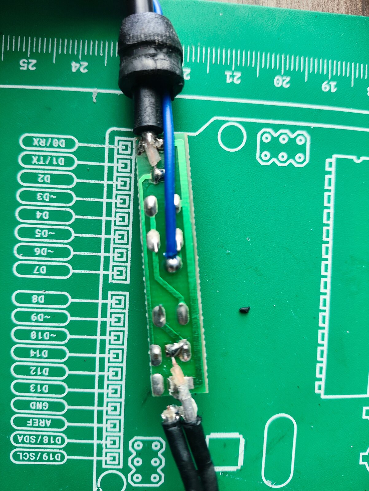

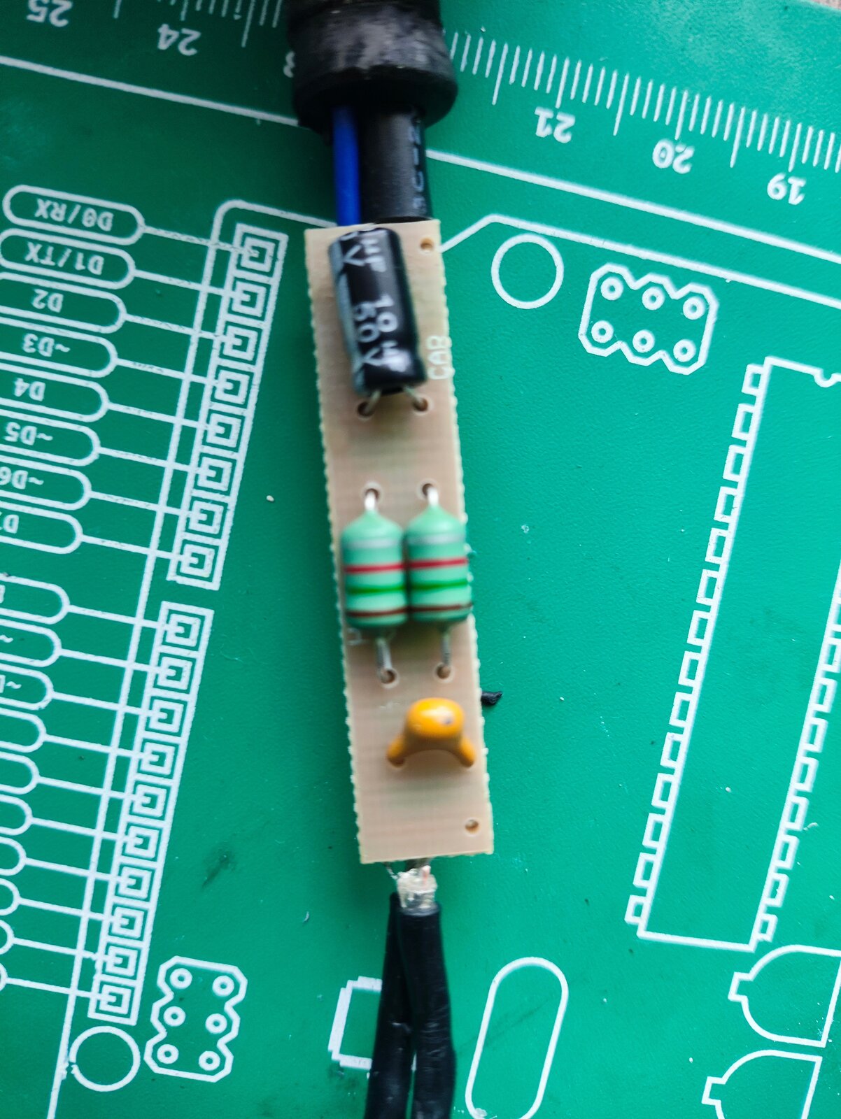

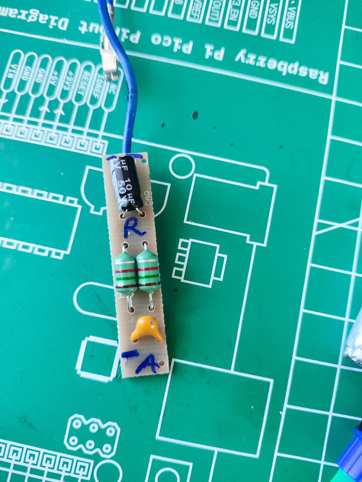

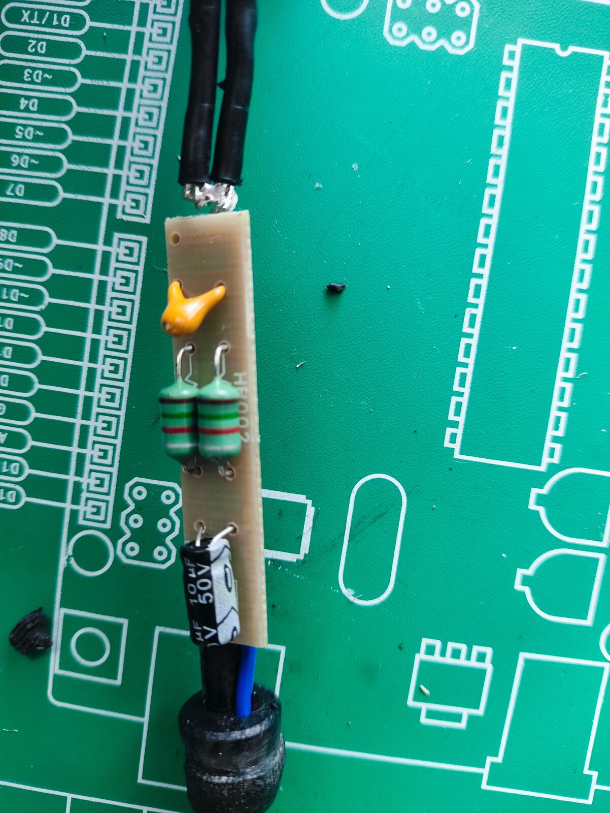

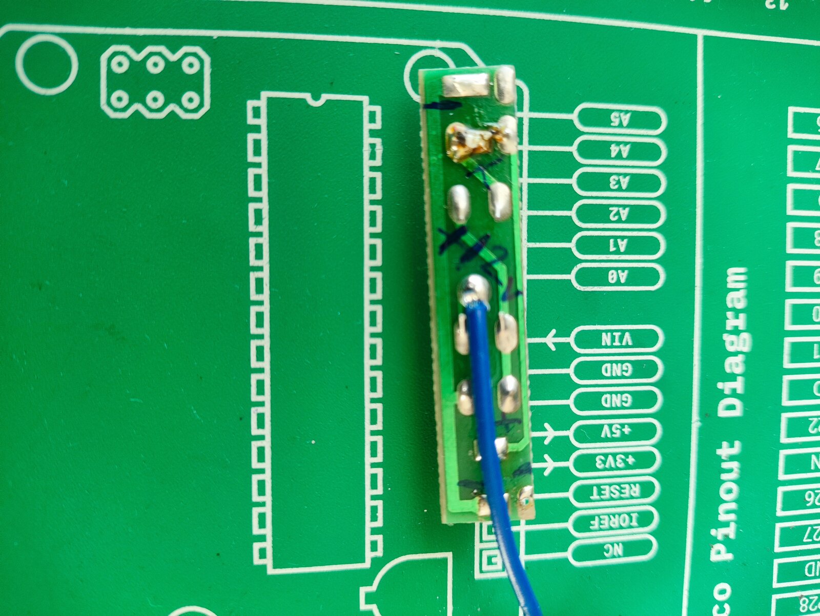

Bu parçayı Aliexpressten aldım ve aracımda 3-4 aydır kullanıyorum. İşe yarıyor, zayıf sinyalleri kuvvetlendiriyor. Fakat anladığım kadarıyla radyoya değil antene yakın olursa daha randımanlı oluyor. Zaten aracımın iki anteni var biri bagaj camında ve kendi amfisi var. Bunu takınca orjinal amfi devre dışı kaldı. Bu amfiyi tavan anteninin altına monte etmeyi düşünüyorum. Bu yüzden parçayı söktüm. Belki işine yarayan biri olur diye foruma resimlerini yükleyeyim dedim.
Resimleri ektedir. Mavi kablodan 12V ile beslemek gerekiyor. Montajını yapmadan önce ölçmemi istediğiniz bir parça varsa ölçerim.

İlginç hiçbir aktif parça yok. Nasıl bir yükseltme yapıyor merak ettim.
Şehir dışına çıkınca bir test videosu yüklerim
Bu sadece yüksek frekans yükseltici devrenin besleme katı.
Yükseltici devre antene bağlı olmalı. Tek başına bir işe yaramaz.
Anten kısmının resmini çekebilir misiniz?

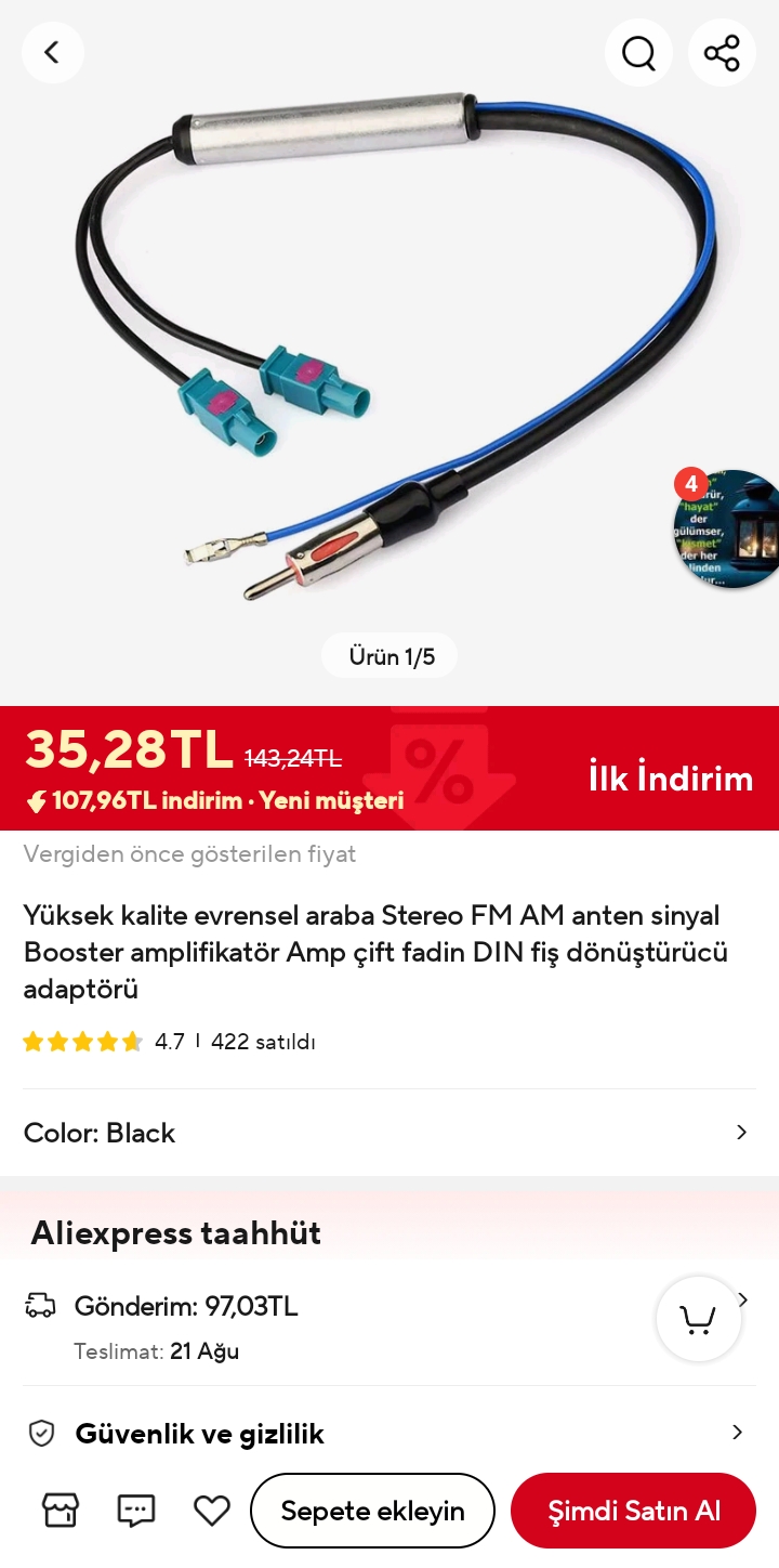

Bu satış sitesinde dın fiş dönüştürücü adaptör diyor. Bu yükseltici değil yükselticiye bağlantı için adaptör olduğu yazıyor.
Konu başlığındaki sinyal güçlendiricinin testi. +12V kesilince sinyal zayıflıyor.

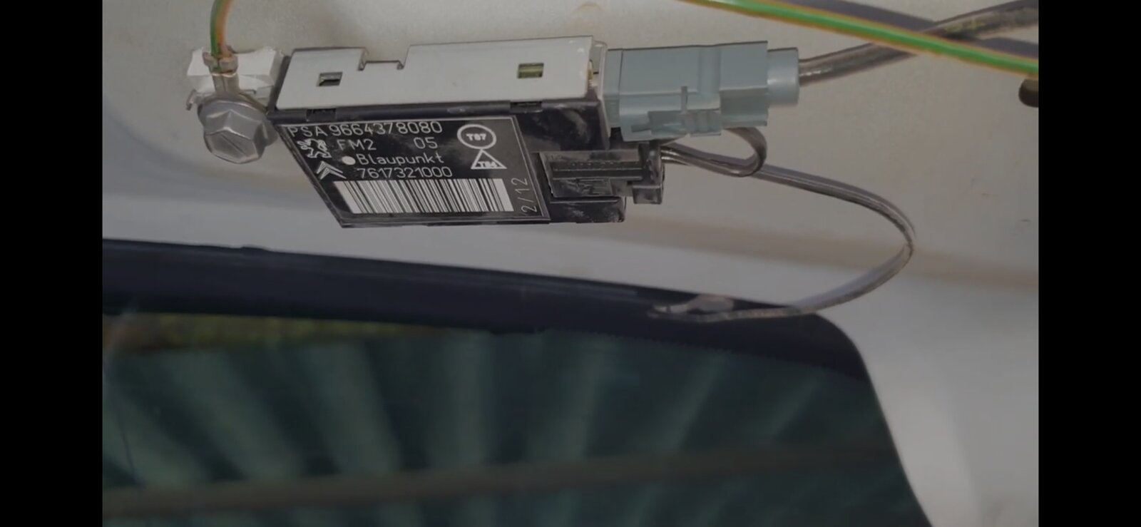

Aracın arka kapağındaki arka camdaki antene bağlı amfi fotoğrafı
