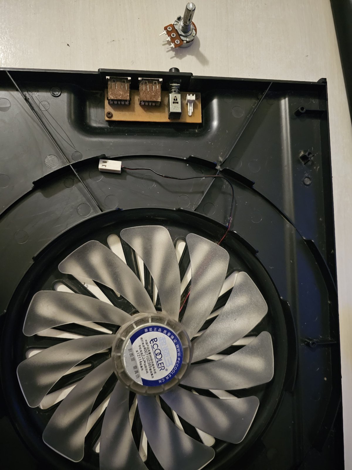

Bu fanın nasıl hızlı dönmesini sağlayabilirim
  • Konbuyu başlatan Konbuyu başlatan lolman
Öndeki usb portunu kullanmıyorsanız araya küçük bir izolatör boardı ile fanları kontrol edebilirsiniz.
Mantık şu,
Aşağıdaki gibi bir modül ile sağdaki signal bölümünden usb bağlantısı yapacaksınız. Soldaki terminalden de fanı kontrol edeceksiniz.
Usb portu kaç mA akım veriyor kontrol etmek gerekiyor. İkinci konu bu durumda sizin usb portunu kullanmıyor olma durumunuz var.
Ekli dosyayı görüntüle 114708
Konun çok uzadığının farkındayım. Fakat artık bitiriyorum. Aradığım şey tam olarak bu olabilir. Bu sistem de olmazsa master /slave priz olup yoluma öyle devam edeceğim. Bazı avr cihazlarının arkasında 12v tetik yeri oluyor çoğu oradan tetik alıyorlarmış. Benim cihazda tetik yeri olmadığı için tvnin 5v usb çıkışını tetik olarak kullanacağım. Harici bir 3lü fişin içerisine Röleyi yerleştireceğim ve Tv 5v usb çıkışından tetik bağlantısını yapacağım. Yani tvyi açtığımda tetik devreye girecek ve harici 3lü fişte adaptörle bağlı bulunan 12v 4 fanı çalıştıracak.
Buraya kadar herşey güzel. Şimdi burada elektronik bilgisi iyi olan kişiler devreye giriyor. Bazı sorularım olacak. Elektronik bilgim hiç yok o yüzden saçma gelebilecek sorularımı maruz görün.
1- Olası bir röle arızası durumunda ters voltaj gibi birşey söz konusu olup tevevizyonun anakartının yanma durumu söz konusu olur mu
2-Yıldırım dalgalanması durumunda röleye bağlı olan usbden tv ye ve prizde bulunun diğer cihazlara u sıçrama ihtimali var mıdır ?
3- Bu tarz röleler ne kadar ısınıyor belli bir süre sonunda yangın çıkarma riski var mı ?
4- Tv'yi korumadak adını Tv den gelen 5v/500ma akımın tek yönlü olması için bir diyor yada direnç eklenebilir mi

güzel insan, sağ elinizle kafanızın üzerinden sol kulağınızı gösteriyorsunuz, farkında değilsiniz. sorularınıza sesli düşünerek cevaplar bulmaya çalışalım.
elektronik bilginiz yok ve yeterli değilse; elektronik devreden ziyade mekanik çözümler sistemi sizin kontrolünüz altında tutar.
1-olası ters voltaj??? bilemeyiz, kartın koruması var mı yok mu? belli değil.
2- yıldırım durumunda her şey mümkündür. bazen korumanın koruması bile işe yaramıyor.
3- röle aşırı tetikleme alırsa ısınır. böyle bir durum olacağını zannetmiyorum. bağlantı uçları gevşek olursa olay değişebilir.
4- hiç bir fikrim yok, tek yönlü koruma sadece diyot ile olur.
5- @Muhsin Kamer ustamızın gösterdiği anahtarlı fiş sizin için en basit, kararlı ve kullanılabilir çözüm. aç fişlerin anahtarını, tv+avr+fan (adaptörle) çalışsın. işin bitti giderken kapa anahtarı, hepsi uykuya dalsın.
haa fanlar soğukken de çalışacak derseniz, o kadar da olsun be, hiç bir zararı olmaz.

Bu durum pratik olmuyor maalesef. Cihazı benim dışımda başkaları da kullanıyor. Uzaktan müzik vb şeyler de çalınabiliyor . Yani bir çok farklı durum daha da var . Her zaman cihazın başına gelip fanları açmak mümkün değil. O yüzden bu durumları anlatmaktan ziyade çözüme odaklanmak istedim.
İyi ya işte...kim kullanırsa, kullansın.
Cihazları çalıştırmak için priz açılınca tüm sistem çalışacak.
Prizden kapatınca tüm sistem duracak.
Evimdeki TV, bilgisayar, Atölyede ki tüm cihazlar böyle, anahtarlı prizlerle çalışıyor.
Tüm cihazlar stand by da kalmadığı için enerji sarfiyatı da olmuyor. Uzun ömürlü kullanım sağlıyor.
