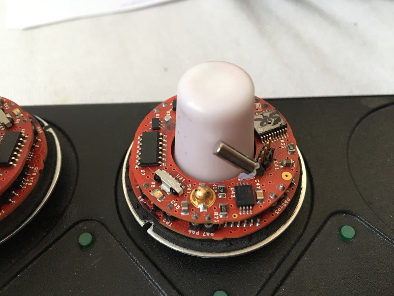

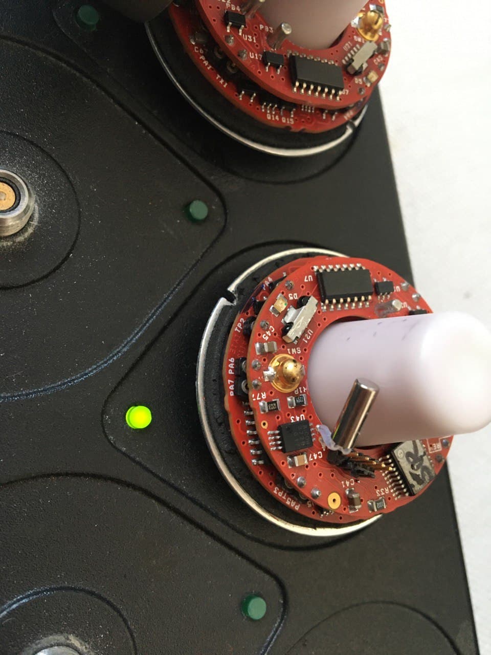

4.8 volt pil ile çalışan bir gürültü ölçüm cihazım var.
Cihazın pili dolu şekilde takıyorum çalışıyor.
Şarjı bitmeden şarj cihazına takıyorum belli bir süre sonra şarjdan alıyorum çalışmıyor. (şarjdan 15 dk bekledikten sonra aldığımda geri çalışabiliyor, ama ortalama 1 saati geçerse şarjda durma süresi cihaz daha açılmıyor.)
1 saat sonra açılmadığın cihazın pilini çıkartıp takıyorum cihaz çalışıyor. Üzerinde kristal var onunla alakalı olabilir mi?
Cihazın pilini takıp şarj aletine takmadan istediğim kadar bekletsem sonrasında çalışıyor.
Bunun sorunu ne olabilir.
yeni bir pil ile deneyin. galiba bayatlayan pilin şarzda gerilimi yükseltmesinden kaynaklanıyor. orjinal şarz cihazımı kullanıyorsunuz.
@kesmez aynı pili, birebir aynısı olan başka bir cihaza taktığımda senaryo gerçekleşmiyor. (Şarj cihazı orjinal)
Pilleri anlık kısa devre yaptığımda da çalışıyor.
Piller buton pil beyaz kutunun içinde varta V40h buton pil 1.2 volt
Ekte cihazın fotoğraflarını veriyorum

Cihaz ölçümleri diğerine göre normalmi. cihazdaki elektronik devre direk pillemi besleniyor. pilden sonra regulatör varmı. cihazda 3v regulatör varsa kontrol edin arızalı olabilir.
