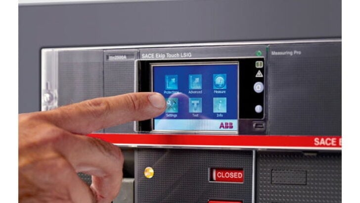

SACE Ekip Touch
Yeni SACE Emax 2

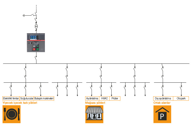

Örnek uygulama.
Bir alışveriş merkezinin tek hat şeması: Yiyecek içecek alanı, mağazalar ve ortak alanlar.
Yukarıda ticari bir altyapı tesisatının tek hat şeması verilmiştir:

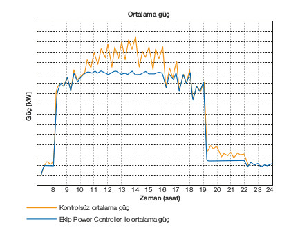

Bazı yüklerin (örneğin HVAC) enerjisi, gördüğü işlevden ödün vermeden belirli bir süre boyunca kesilebilir. Tesisin pik tüketiminin 580 kW civarında olması beklenmektedir. Uygun bir strateji ve Ekip Güç Kontrol’ünü kullanarak bu tüketimin 500 kW’a düşürülmesi mümkündür. Burada gösterilen simülasyonda, anlaşma kapsamında esnek tarife yapılandırmasından faydalanarak üç farklı tüketim limiti uygulanmıştır. En çarpıcı etki, pik tüketimin gerçekleştiği ara saatler sırasında görülebilir.

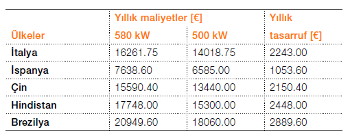

Ekonomik kazanım
Pik gücün düşürülmesi elektrik faturasında her zaman bir azalmaya yol açar: iki müşteri aynı miktarda elektrik tüketiyor ancak biri daha yüksek güç talep ediyorsa, bu müşterinin faturaları daha yüksek olacaktır. Birçok ülkede bir kullanıcı abone olduğu gücü aşarsa daha yüksek ücret talep edileceğinden, ödeyeceği sabit maliyetler de daha yüksek olabilir.
Yukarıda verilen örneğe dayanarak aşağıdaki tablo enerji tasarruf olanakları hakkında genel bir fikir verebilir:
Tasarrufun ancak birkaç yıldan sonra önemli seviyeye ulaşacağı ve tasarruf miktarının yerel yönetmeliklerden etkilenebileceği bir gerçektir (tablodaki, Brezilya’daki müşteriler daha fazla avantaj elde etmeyi bekleyebilir).
