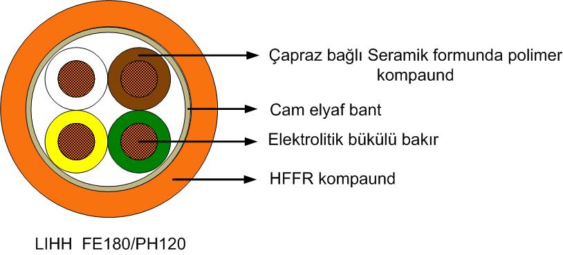

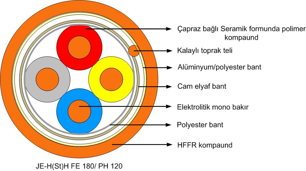

Yangına Dayanıklı Kabloların Genel Özellikleri , Yapıları, Çeşitleri ve Kullanılan Kısaltmaların Anlamlar

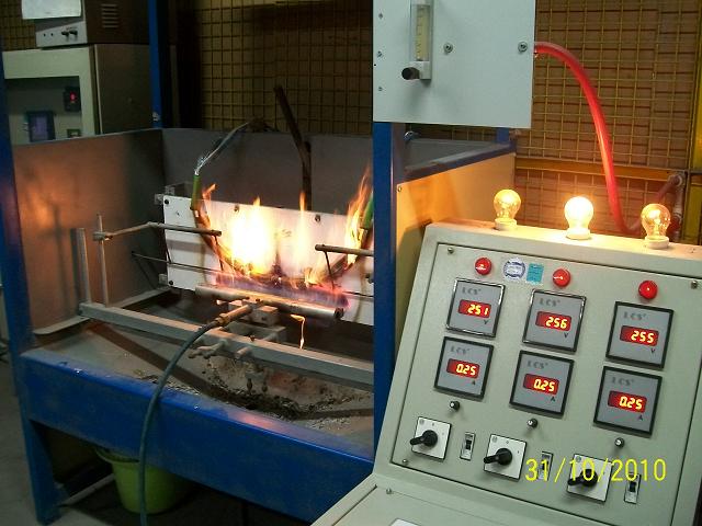

Yangına dayanıklılık testi;
Yangın sırasında acil durum emniyet devrelerinin çalışıyor olması çok önemlidir.Bu nedenle yangın sırasında acil durum devrelerini besleyen veya kontrol eden kabloların belirli bir süre daha enerji iletmesi istenir.Bu test ile yangına dayanıklı kabloların(HFFR) yangın altındaki max. Çalışma süreleri kontrol ve test edilir.

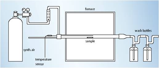

Yanma sonucu çıkan gazların ölçümü;
Yangına dayanıklı(HFFR) kablolar yangın esnasında içerdiği özel bileşiklerden dolayı zehirli ve aşındırıcı gazların açığa çıkarmaz.bu da yangının gerçekleştiği kapalı ortamlardan canlılar için ölüm ile sonuçlanan olaylara sebebiyet vermez. Yangına dayanıklı(HFFR)  kabloların bu durumu anlamak için gaz ölçüm testi uygulanır.
