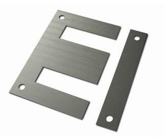

    Manyetik Gövde:  Transformatörlerinde genelde silisli ince saçlardan oluşur.
    Silisli Trafo Saçı Örneği

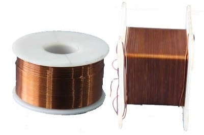

    Primer ve Sekonder Sargısı: Primer ve sekonder sargıları arasında herhangi bir elektriksel bağlantı yoktur. Primer ve sekonder sargıları trafonun yapısına göre kalın kesit, ince kesitli, az sipir sayılı veya çok sipir sayılı sarılabilir. Sargılarda kullanılan iletkenlerin birbiri arasında elektriksel temas yoktur. Bunun için genelde küçük güçlü transformatörlerde vernikli bobin teli kullanılır. Sargılar yanı zamanda gövdedende izole edilir. Bunun için kullanılan malzemeler pres bant, kağıt, mika, plastik, reçine gibi malzemelerdir.
    Vernikli Bobin Teli

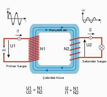

    Trafo Nasıl Çalışır ?
    Tranformatöre alternatif gerilim uygulandığı zaman primer sargısından alternatif akımgeçer . Bu alternatif akım nüve üzerinde bir manyetik alan meydana getirir. Nüve üzerinde oluşan bu manyetik akı yine nüve üzerinde sarılmış olan ikincil primer sargısını keserek gerilim indüklenir.
    Frekansta her hangi bir değişiklik yapmadan birincil (primer) sargısından uygulanan alternatik gerilim hiçbir elektriksel bağ olmadan ikincil (sekonder) sargısından aynı , düşük veya yükseltilmiş şekilde alınabilir.

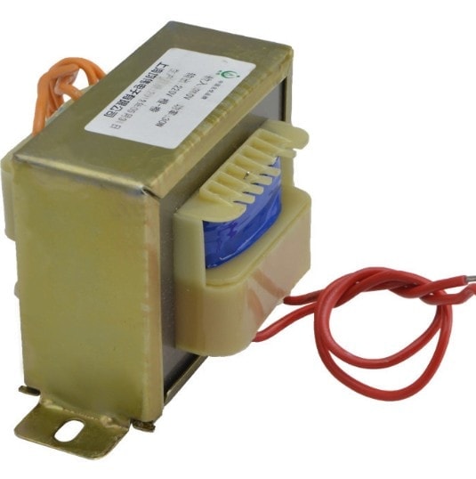

    Düşürücü Tip Transformatörler
    Primere uygulanan alternatif gerilim sekonderden alınan gerilimden büyük ise  bu tip trafolar düşürücü trafolardır. Çok yaygın olarak kullanılan trafo çeşitleridir. Zil trafosu, dağıtım trafoları bunlara örnek verilebilir.

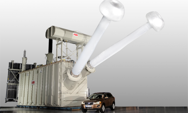

    Yükseltici Tip Transformatörler
    Primere uygulanan alternatif gerilim sekonderden alınan gerilimden küçük ise bu tip trafolar yükseltici trafolardır. Bu trafolara örnek olarak iletim hatlarında kullanılan trafolar ve eski tüplü televizyonlarda kullanılan trafolar örnek verilebilir.

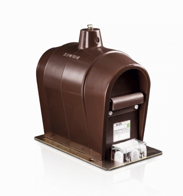

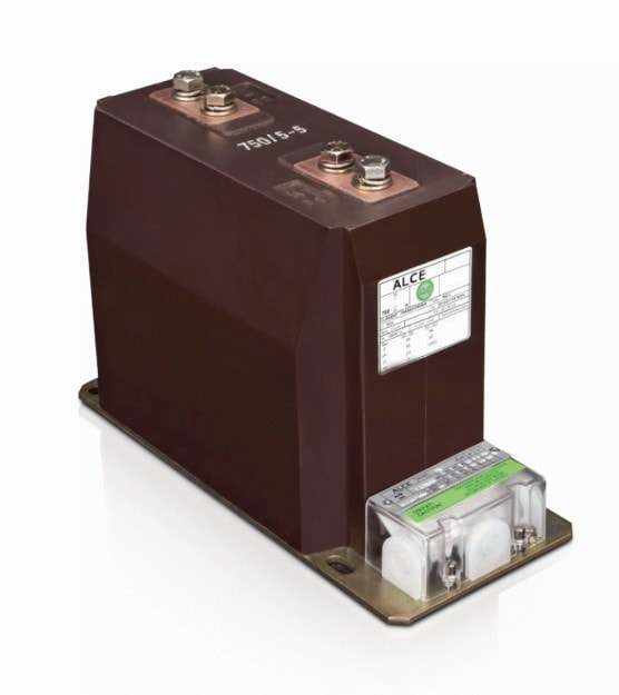

    Ölçü Transformatörleri
    Yüksek gerilim ve akımların standart ölçü aletleri ile ölçülmeleri zordur. Bu neden ile bu işlemler için alternatif akımda ölçü transformatörleri kullanılmaktadır.
    Gerilim Trafosu
    Akım Trafosu

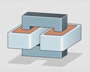

    Nüve Tipine Göre Transformatör Çeşitleri
    Çekirdek Tipi Transformatörler
    Bu tip nüveye sahip transformatörler büyük güçlerde ve yüksek gerilimlerde kullanılırlar. Yalıtım için daha fazla alan sunarlar.
    Çekirdek Tip Nüveli Transformatör
    Mantel Tip Transformatörler
    Bu tip nüveye sahip trafolar genellikle düşük güçlü transformatörlerdir. Yapısı gereği sargılar daha korunaklı ve mıknatıslanma akımları daha düşüktür.
    Mantel Tip Nüveli Transformatör

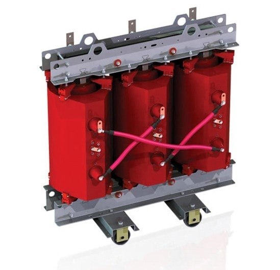

    Kuru Tip Transformatörler
    Kuru tip transformatörlerde soğutma için yağ kullanılmaz soğuma kendiliğiden yada bir fan yardımı ile yapılır. Kuru tip dağıtım trafoları genellikle yar alrı trafo merkezlerinde kullanılırlar.
    Kuru Tip Dağıtım Trafosu

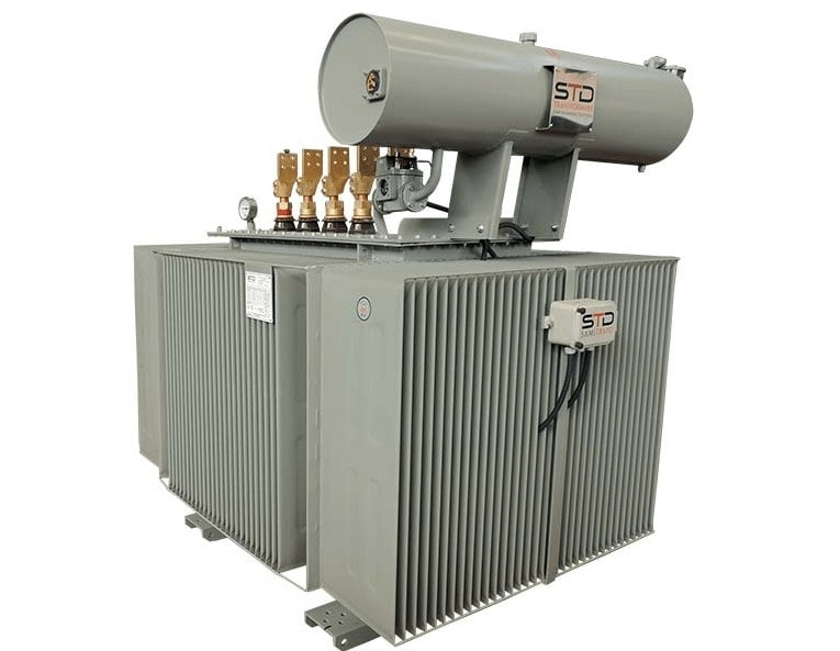

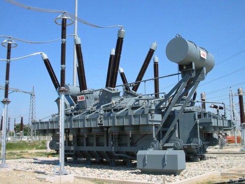

    Yağlı Tip Transformatörler
    Yağlı tip transformatörler genellikle çekirdek tipi nüveye sahiptir.Yaygın olarak iletim ve değıtım transformatörleri olarak kullanılırlar. Nüve ve sargılar tamamen yağın içerisinde bulunur. Kullanılan yağın amacı trafonun soğutulması içindir.
    Yağlı Tip Dağıtım Trafosu
