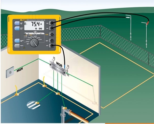

Topraklama Ölçümü Nasıl Yapılır?
Topraklama ölçümü yapılması ve buna göre bir rapor oluşturulması sırasında yapılacak işlemler gerekli yönetmelikte belirtilmiştir, buna göre;
  1. Göz ile muayene yapılmalı.
  2. Koruma iletkenlerinin bağlantılarının güncel durumu gözden geçirilmeli,
  3. Elektrik tesisine ait yalıtım dirençlerinin ölçümleri yapılmalı ve sağlığı incelenmeli,
  4. Toprağa ait olan direnç ölçülmeli ve topraklama kontrolü yapılmalıdır.

Meger topraklama ölçümü nasıl yapılır?
Topraklama direnci, toprağın elektrik akımının geçirgenliği sırasında göstermiş olduğu tepkidir. Toprak megerine, toprak direnci testi cihazı da denmektedir. Topraklama ölçümü meger kullanılarak oldukça hassas bir işlemle gerçekleştirilir. Meger ölçümü sırasında toprağın nemli olması çok önemli bir parametredir.
Nemli toprakta daha sağlıklı ölçüm işlemi gerçekleştirilecektir. Bunun nedeni elektrotların toprağın içerisine daha derinlemesine girmesini sağlamaktır. Eğer toprak kuruysa işlem öncesinde yeterli miktarda su dökülmesi gerekmektedir. Meger ile ölçüm doğru işlemlerle gerçekleşirse, doğru bir sonuç verecektir. P ve C elektrotları toprağın içerisine çakılır. Topraklama barasına yeşil kablonun bağlanması gerekmektedir. Sarı kablo P( Potansiyel) elektrotuna, kırmızı kablo ise C (Akım) elektrotuna bağlanmalıdır.
