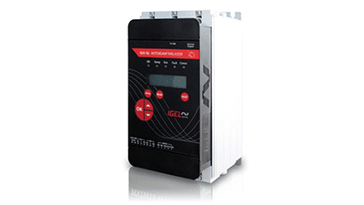

İGEL Soft Starter
İGEL Soft Starter
Yumuşak Yolvericiler boyutlandırılırken, aşağıdaki kriterler göz önüne alınır.  Bunları hepsi aynı anda olacak şekilde dizayn edilmiş olmalıdır.
  1. Sıcaklık,
  2. Kalkış akım limiti
  3. Kalkış süresi
  4. Kalkış adedi. (1 saat içinde)
Soft Starter da ayarlanabilecek 4 ana parametre vardır.
  1. Kalkış akım limiti,
  2. Başlangıç gerilimi
  3. Kalkış süresi
  4. Duruş süresi.
Seçilen Yumuşak yolverici hem yumuşak kalkış yapabilmeli hemde yumuşak duruş yapabilmelidir.
