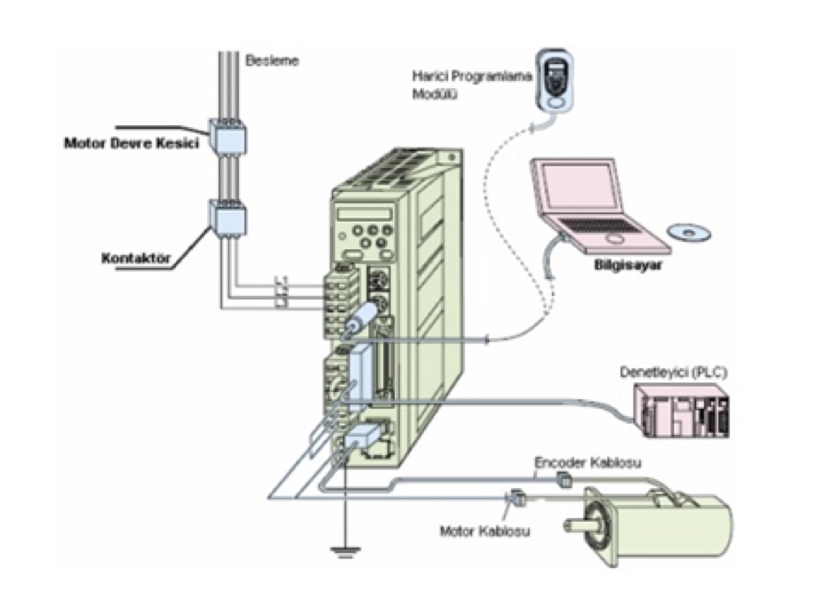

Servo motor ve servo sürücüler arasında güç bağlantısı ve kontrol bağlantısı olmak üzere iki bağlantı bulunmaktadır. Güç bağlantısı 4 damarlı iletkenle yapılmaktadır. Kontrol bağlantısının yapılma amacı ise data alışverişini sağlamaktır. Bu yüzden geri besleme elemanı ile RS-232 veya RS-485 kabloları birbirlerine bağlanmaktadır. Konunun daha iyi anlaşılabilmesi adına servo motor ve sürücü bağlantı şemasını görsel olarak sunmakta fayda var.

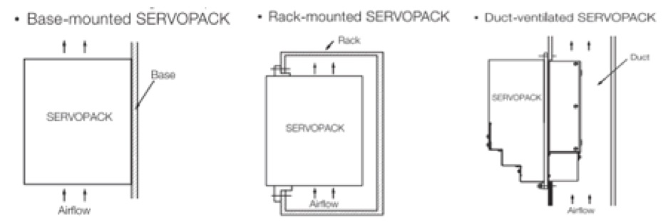

Servo motor ile sürücü bağlantısı hakkında bilgi vermemizin ardından servo motorların kurulumlarının nasıl yapıldığına dair de bilgi verebiliriz. Servo motorlar 3 farklı şekilde monte edilebilmektedir. Servo motorlar zemin üzerine, rafa ve kanala monte edilebilmektedir. Konu ile ilgili aşağıdaki görseli inceleyebilirsiniz:
Kimi endüstriyel uygulamalarda birden fazla servo motorun bir arada kullanılması gerekebilmektedir. Birden fazla servo motor birlikte kullanılacağı zaten, servo kurulumu aşağıdaki gibi yapılmalıdır:

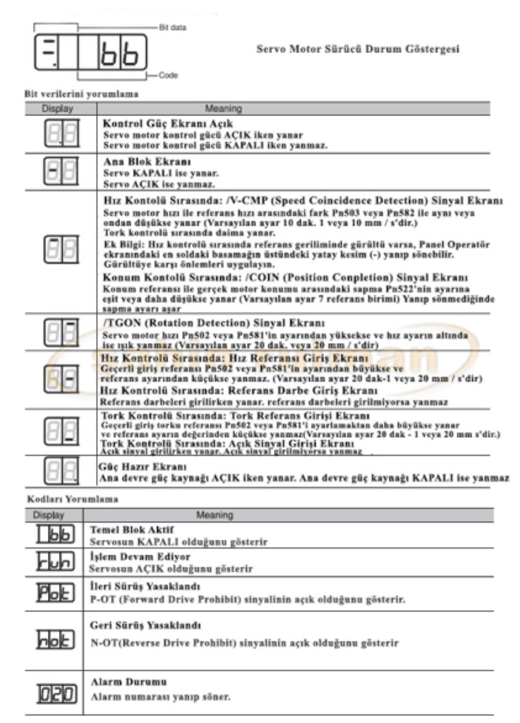

Servo motoru kontrol etmek için servo sürücüsünün panelini iyi bilmek gerekmektedir. Servo motor sürücülerinin panel operatörleri bir panel ekranından ve panel operatör tuşlarından meydana gelmektedir. Servo motorların parametrelerini ayarlamak, son durumunu izlemek, yardımcı fonksiyonlarını çalıştırmak ve servo motor işlemini izlemek için bu panel kullanılmalıdır. Servo sürücü panelinin genel görüntüsünü ve temel tuşlarının işlevlerini aşağıdaki görsel üzerinden inceleyebilirsiniz.
Servo motor durum göstergelerinin panel üzerindeki görünümü ise aşağıda yer alan görseldeki gibidir:

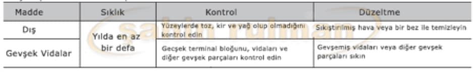

Son olarak servo motor denetiminin, bakımının ve temel parça değişimlerinin nasıl yapıldığına değinebiliriz. Kullandığınız servo motor için aşağıdaki görselde yer alan denetimleri yılda en az 1 kere yapmaya özen göstermelisiniz.

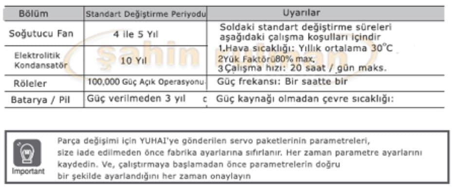

Her elektronik cihazda olduğu gibi servo motorlarda da ne kadar iyi bakım yapılırsa yapılsın, ürün parçalarında zaman geçtikçe mekanik aşınmalar ve bozulmalar baş gösterir. Bu yüzden belli aralıklarla servo motorların bazı parçalarının değiştirilmesi gerekmektedir. Aşağıdaki tablo üzerinden belli parçaların standart değiştirme periyotlarını inceleyebilirsiniz.
