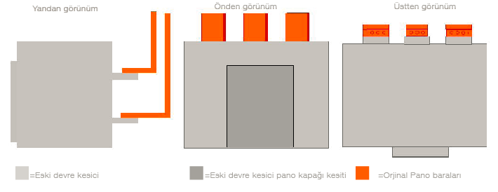

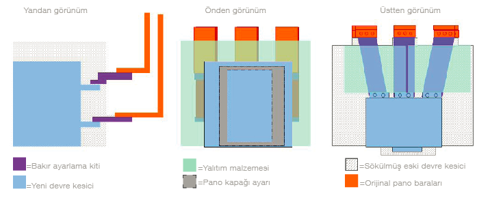

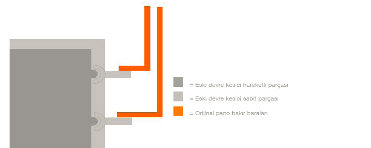

İyileştirme çözümlerinin en basit kavramı bara adaptasyon kitleridir. Yeni devre kesici terminallerini mevcut baralara adapte etmek için kullanılan bu kitler, devre kesicinin (çekmeceli devre kesicilerde sabit ve hareketli parçaların her ikisi, sabit kurulumda sadece devre kesici) farklı boyutlara/terminallere/akımlara uygun olarak çeşitli boyutlarda uygun bakır bağlantılarla birlikte sağlanan yeni nesil devre kesiciyle tamamen değiştirilmesini gerektirir. Yeni devre kesici daha kompakt olduğundan, iyileştirme kiti enerjili kısımlara doğrudan erişimi önlemek için yalıtım bölmesi ve pano kapağı adaptasyonu ile tamamlanır.
Ancak, bu çözüm kaçınılmaz olarak önemli bir hizmet dışı kalma süresi (büyük devre kesiciler için 4-8 saat) ve panoya hem önden hem de arkadan erişim gerektirir.
Çözüm 1: Bara adaptasyonu
Panodaki eski devre kesici:
İyileştirme kitli yeni nesil devre kesici:
Devre kesici duvara yaslanan veya başka bir panoyla sırt sırta olan bir panoya monte edilmişse bu çözüm uygun olmaz.

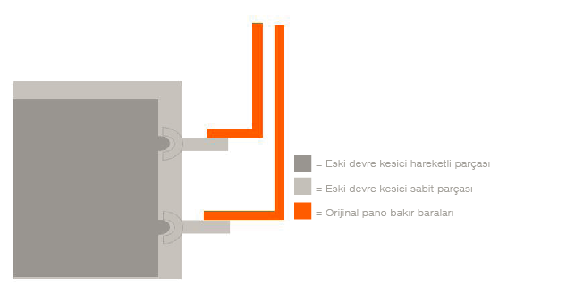

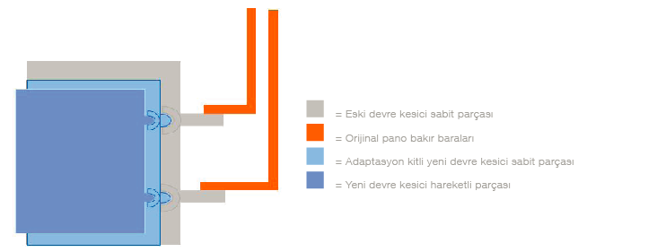

İç içe yerleştirme – Değiştirilecek olan devre kesici yeni nesil modelden çok büyük olduğunda, bu basit ama etkili çözüm yeni devre kesicinin sabit kısmını eski devre kesicinin sabit kısmına yerleştirmek için bir kit sağlar. İki sabit parça tek parça haline gelir. Yeni devre kesicinin hareketli parçası normal olarak çekmeceye girip çıkar. Montaj süresi birkaç saate düşer.
Çözüm 2: İç içe yerleştirme
İyileştirme kitli yeni devre kesici

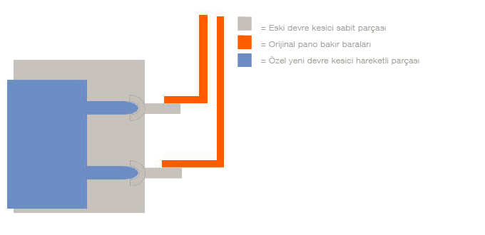

Doğrudan değiştirme – Bu en hızlı çözümdür. Yeni devre kesicinin hareketli parçası eski devre kesicinin hareketli parçasının yerine geçer. Yeni devre kesici, mevcut sabit parçaya girmek için uygun şekilde modifiye edilmiştir.
Ana aksesuarların kablo bağlantıları önceden ayarlanmıştır.
Bu çözüm çok kısa sürede uygulanabilir.
Çözüm 3: Doğrudan değiştirme
Bu çözüm ayrıca pano kapağının yeni devre kesiciye adapte edilmesini gerektirir.
