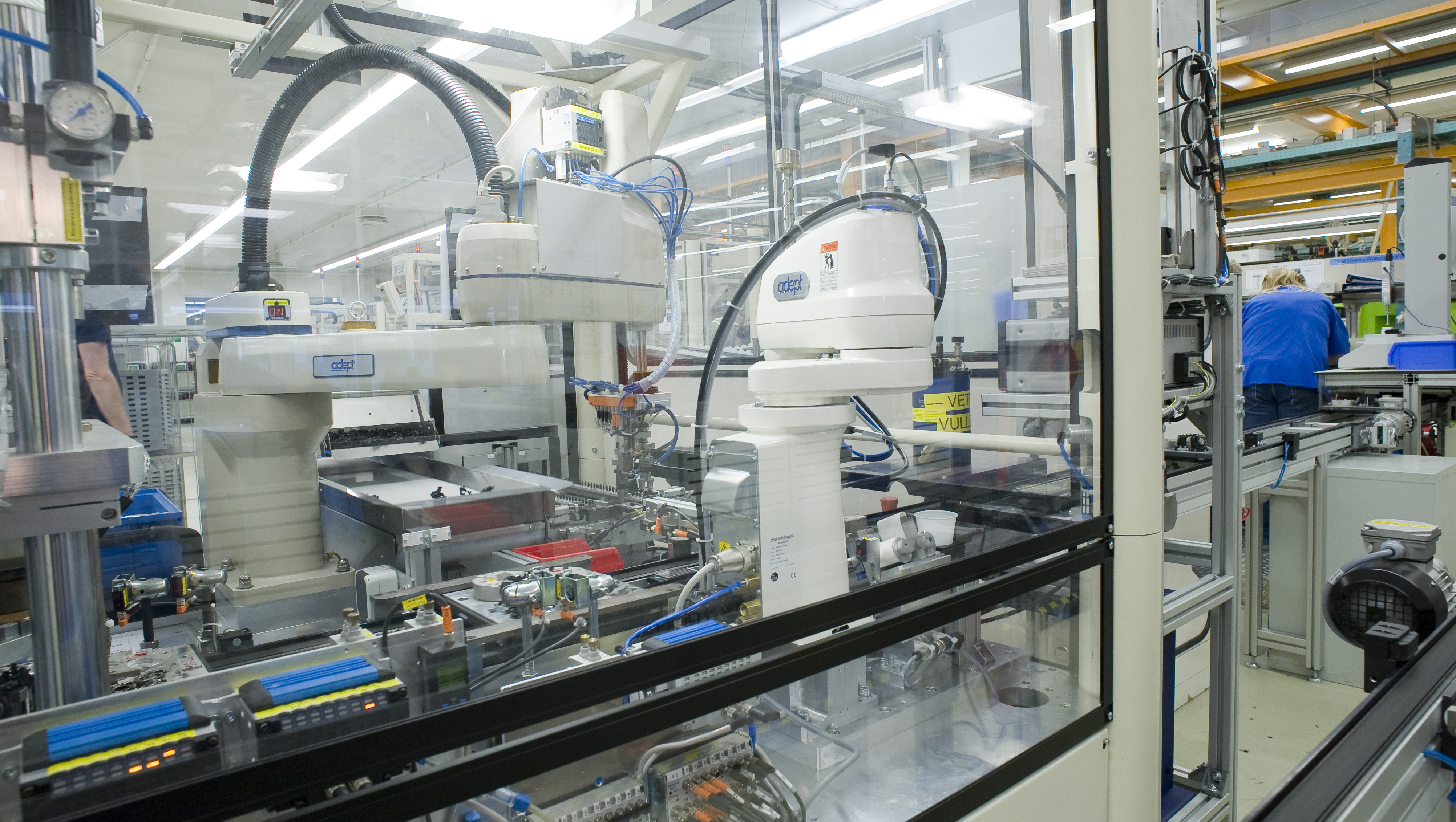

    Gelecekte nasıl görüneceklerini ve çalışacaklarını kimsenin kesin olarak bilemediği ürünlerin montajını yapabilecek bir makine nasıl üretilir? Bu, Bremer çalışanlarının tutkularını ve yaratıcılıklarını test edecek, ciddi bir zorluk meydana getiriyordu. Çözümü Omron Adept’te buldular ve otomasyon strateji uzmanı Schaller söyle açıkladı: “İlk analizlerden sonra, tek kaynaktan son derece esnek otomasyon komponentlerini temel alarak çalışan bir sistem konsepti ortaya çıktı. Çok sayıda montaj istasyonu olması nedeniyle farklı üreticilerin komponentlerini birleştirmek kontrol edilemez bir karmaşıklığa yol açabilirdi. Bu nedenle tek bir kaynaktan gelecek 6 eksenli robotlar, SCARA robotlar, görsel denetim sistemleri, parça besleyicileri ve kontrollerine ihtiyaç duyuyorduk. Bu bağlantı için sahip olduğu yüksek randımanlı komponentlerin tüm gereksinimleri karşıladığı ve geçmişte benzer projelerde etkililiğini kanıtlanmış olan Adept’e güvendik.”
    Ele alınacak ilk sorun, yüksek seviye esnekliğin nasıl elde edileceğiydi. Otomasyonda maksimum esneklik üç şekilde sunuluyordu. İlk olarak, tıraş makinelerinin modüler düzeni, farklı üretim hatlarında birbirinden bağımsız olarak üretilebilen üç ana komponentten meydana geliyordu.
    İkinci önemli faktör ise aynı şekilde modül fikrini temel almış olan tamamlanmış ekipmanın oluşturulmasıdır. Drachten tesisinde üç başlıklı tıraş makineleri, her biri beş ila sekiz hücreden oluşan on üç kesme hattında monte edilmektedir. Her bir hücre bağımsız olarak çalışır, tak ve çalıştır prensibine göre hücreler bağlanabilir veya hücrelerin bağlantısı kesilebilir. Daha küçük ve kendi kendine çalışan hücrelere sahip bağımsız hatlar esnekliği artırmakla kalmaz, aynı zamanda maksimum kullanılabilirlik sunar. Bunun nedeni süreç bir noktada tıkanırsa makinenin tamamının değil, yalnızca hatlardan birinin çalışmayı durdurmasıdır.
    200’ü aşkın robot ve 70 AnyFeeder sistemi

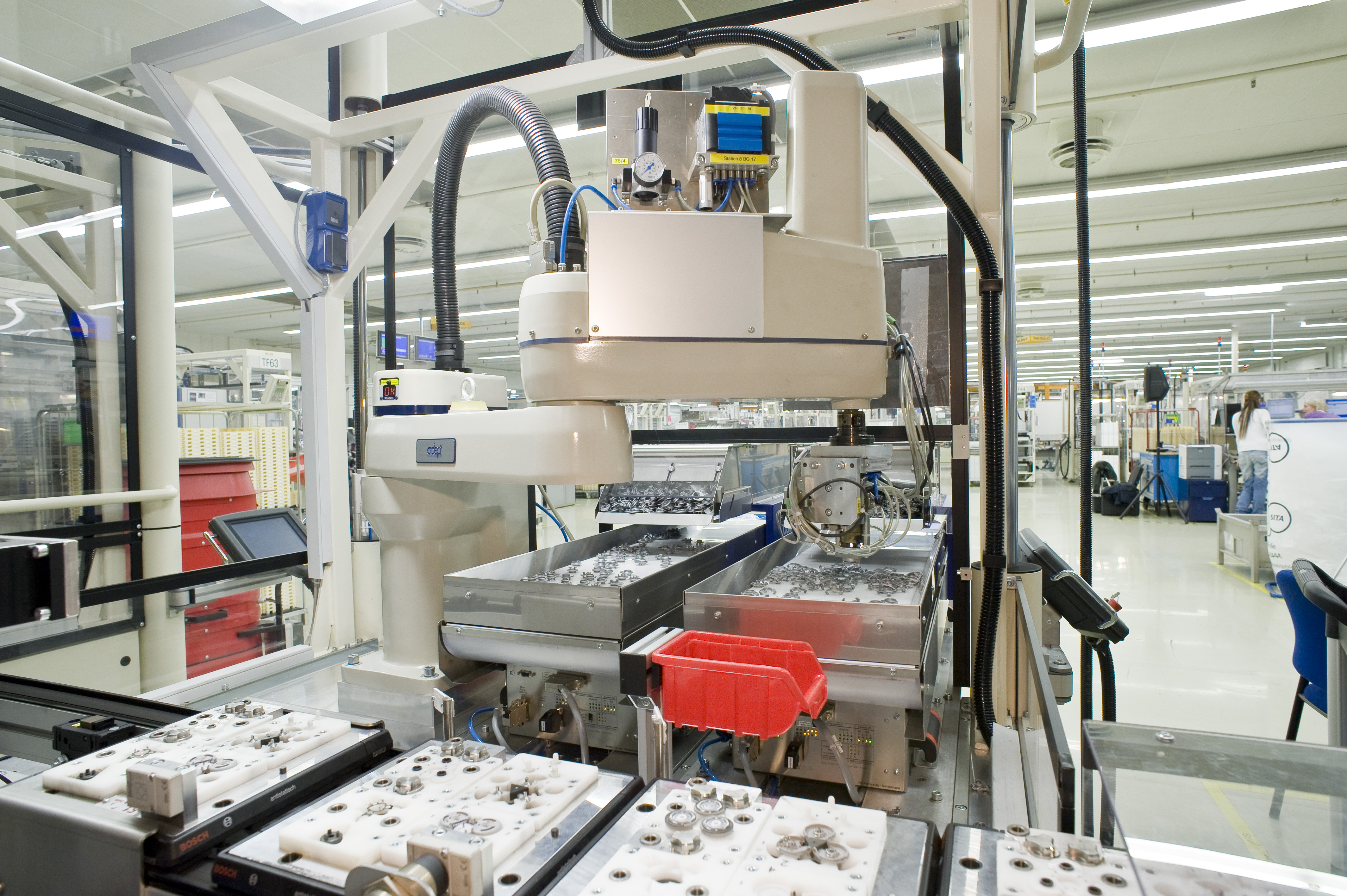

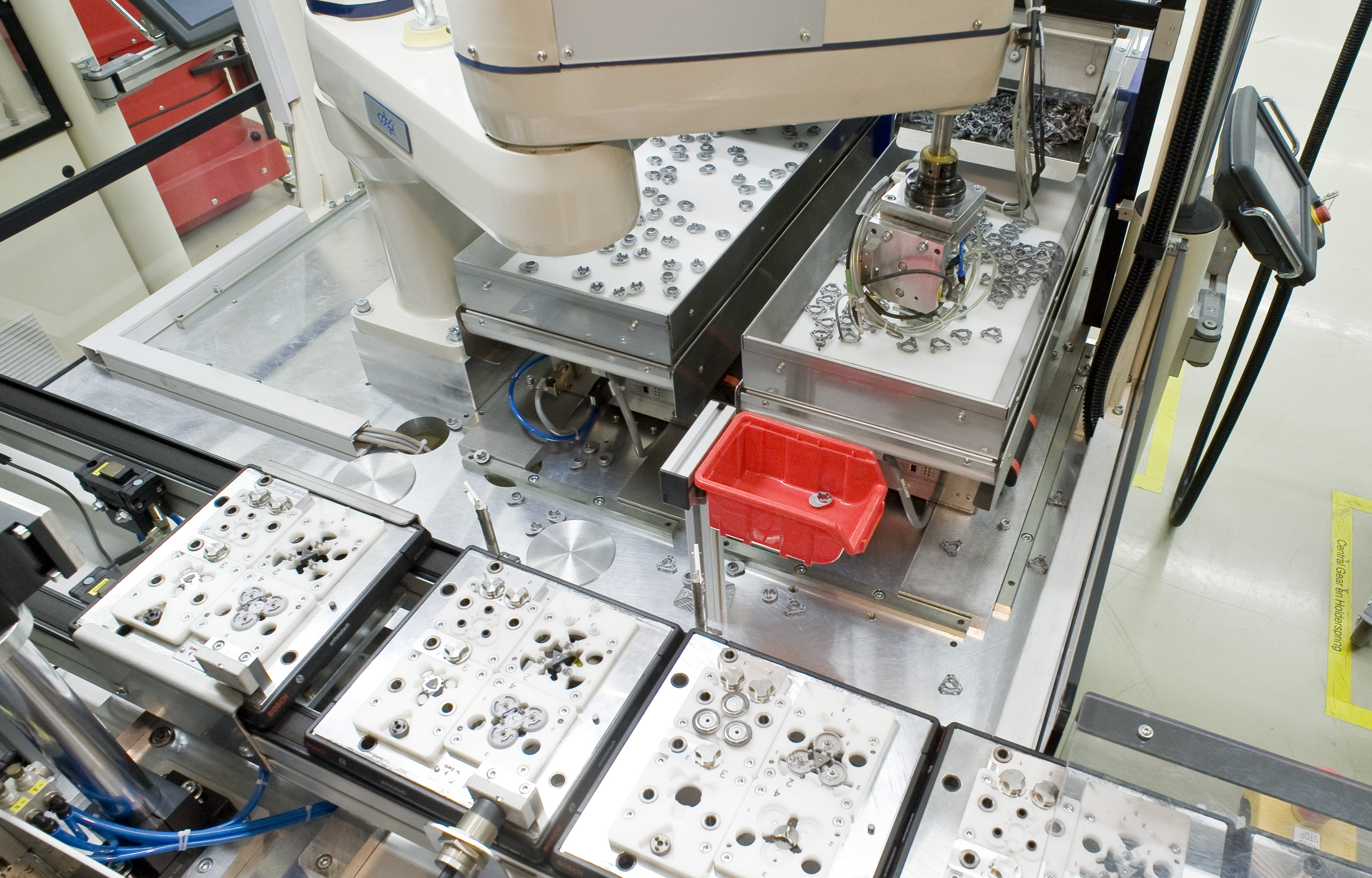

    Yeni hatların entegrasyonu tamamlandığında, 200’ü aşkın robot ve 70 Adept Anyfeeder sistemi, tıraş makineleri için sürtünmesiz bir montaj sistemi sunacak. Bu da, üçüncü önemli faktör olan Omron Adept ürünlerini kullanmayı tercih etme anlamına geliyor. Sektörde deneyim sahibi olan Kıdemli Yönetici Sietze Bremer, “Ekipmanı genişletirken tamamen Omron Adept’e güvendik. Viper 6 eksenli s650 ve s850 robotların yanı sıra Cobra SCARA s350, s600 ve s800 robotlar, ağırlıklı olarak görsel yönlendirme ve denetim paketi ile AdeptSight’a sahip ve mevcut hatlarda halihazırda denenmiş ve test edilmiş olarak geliyor. Robotlar; hassasiyetleri, hızları ve kullanılabilirlikleriyle son derece etkileyici özelliklere sahip ve görevleri, gerekli yüksek doğruluk seviyelerinde gerçekleştiriyorlar.” diyor ve şöyle açıklıyor: “Hücrelerin önemli bir rolü, AnyFeeder ile ilişkili. AnyFeeder’ın onaylı esnekliği olmadan sistem konsepti uygulanabilir olmazdı. AnyFeeder sistemlerinin esnekliği, montaj otomasyonu sürecinin birkaç alanını etkiledi; bu alanlar da yüksek düzeyde kişiselleştirmenin önemli olduğu etkili montaj alanlarıydı. Bremer Werk für Montagesysteme, Philips tesislerindeki Adept AnyFeeder SX 240 esnek besleme sistemine güvendi. AnyFeeder sistemi; Cobra ve Viper robotların yanı sıra AdeptSight görsel yönlendirmeyle bir araya geldiğinde küçük parça besleme uygulamalarında esnekliği baştan tanımlıyor.
    “Esnek besleme sistemleri, akıllı montaj otomasyonunda, özellikle de Philips ekipmanlarının sürdürülebilirliğiyle ilişkili olarak önemli komponentleri oluşturuyor.” diyor Schaller. “Son derece esnek AnyFeeder, tıraş makinelerinin tek parçalarının gelecekte nasıl görüneceğinden bağımsız olarak bunları toplu ürünler olarak besler. Robotlar, parçaları “gördükten” sonra alır ve cihazları monte etmeye başlar. Önümüzdeki on yılda bu basit ve temel prensip aynı kalacak.”
