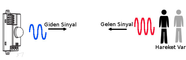

Mikrodalga radar sensörleri doppler kayması prensibine göre çalışır. Doppler kayması kısaca  kaynak veya gözlemcinin (cismin) en az birinin hareket etmesi sonucu gerçekleşir. Doppler kaymasını birkaç örnek çizimle daha açıklayıcı olacağını düşünüyorum.
Çizimde kaynaktan çıkan sinyal ile durağan cisme çarpıp gelen sinyaller aynıdır. Dopler kayması yoktur. Sensör için değerlendirdiğimizde sensör çıkış vermeyecektir.
Çizimde kaynaktan çıkan sinyal ile hareketli hedefe çarpıp gelen sinyaller farklıdır. Sinyallerin farklı olmasından dolayı doppler kayması meydana gelir. Sensör için değerlendirdiğimizde sensör çıkış verecektir.

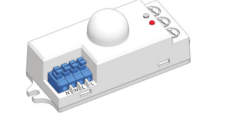

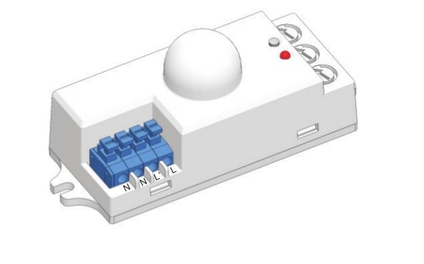

Radar sensör birçok üründe’de olduğu gibi marka ve modele göre özellikleri farklılık gösterebilir. Elimdeki üründe 5,8 GHz’lik mikrodalga sensör modülü kullanılmış.
Cihazın üzerinde 3 adet ayar bulunmaktadır:
  1. Sens (Alıgılama Mesafesi)
  2. Time ( Çalışma Süresi)
  3. Lux ( Çalışma Ortamı Aydınlığı )
