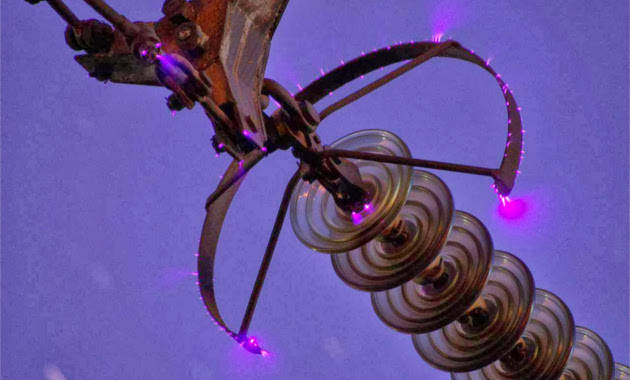

Korona Nedir?
Bir iletkenin yüzeysel alan şiddeti veya elektriksel alan şiddeti kendisini çevreleyen gazın delinme dayanımını aşması sonucu meydana gelen kısmi boşalmaya verilen addır. Korona oluşması için elektrik alanının havayı iyonlarına ayrıştırarak deşarja sebebiyet vermesi gerekir. Bu olay nitrojen moleküllerinin harekete geçmesi ile UV ışınlarının sürüme yol açması sonucunda gerçekleşir.
Korona genellikle nem oranının yüksek olduğu zamanlarda, özellikle de sisli havalarda gerçekleşir ve elektrik hatlarında faz hattı çevresinde gözlemlenebilir.
