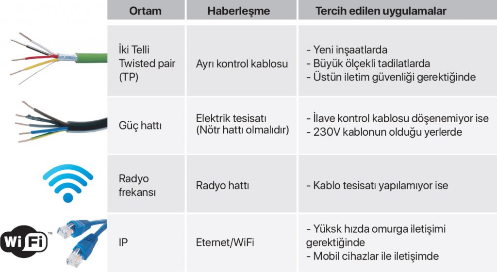

En yaygın olarak 230 V enerji kablosuna paralel bir Twisted Pair (çift bükümlü) iki telli kontrol kablosu sistemde kullanılmaktadır.  KNX için tarif edilen  bus kablosu YCYM 2×2×0.8 or JY(St)Y: 2×2×0.8mm ‘dir.
Bu KNX kablosu;
Her KNX bus cihazının kendine ait bir işlemcisi bulunmakta (bilgisayar gibi merkezi kontrol ünitesine ihtiyaç duymadan) .Bu yüzden KNX hem ufak uygulamalarda (apartman,residence) hem de büyük uygulamalarda (oteller,yönetim binaları, havalimanları….) uygulanabilmektedir.
Daha önceki paragraflarda açıklandığı gibi cihazlar arasındaki KNX bilgi alışverişi ayrı bir kontrol kablosu ile yapılabilmekle beraber, bunun dışında
Uygun arayüz cihazları (gateway) kullanılarak KNX telgraflarının farklı ortam BMS protokollerine de iletimi mümkündür, bunlardan bazıları aşağıdaki gibidir;
BacNET
LonWorks
OPC
Modbus
Farklı ortam protokollerini bağlarken uygun ortam sağlayıcı cihazlar kullanılmalıdır. Uygunluğu konusunda bilgilendirme cihazların etiketlerinde belirtilmiştir. ( Bu yazıda özellikle KNX Twisted Pair / İki telli kablo üzerinden haberleşme sistemi üzerinde durulmuştur.)

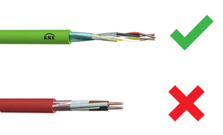

Dikkat!
Genellikle kablo yapısı yangın izleme sistemleri ile aynı tipte haberleşme kablosu olduğundan dolayı, projelerde yangın kablosu aynı zamanda knx hattı için de kullanıldığı görülmektedir.
Bu durumda Sertifikalı KNX kablosunun izin verdiği azami hat uzunlukları değişiklik gösterebilir. Bununla birlikte aynı renkte kablonun yangın izleme ve KNX sisteminde kullanılması durumunda,  kurulum ve işletme zamanında kullanıcının kabloları karıştırmasına neden olmaktadır. Projelerde mutlaka yangın kablosundan farklı bir renkte kablo olarak tanımlanması önemlidir!

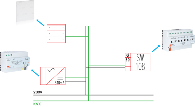

KNX Hat  Yapısı
KNX altyapısında en küçük “hat” alt yapısı aşağıdaki gibidir. Temel olarak, sistemde knx hattını besleyen bir KNX Güç kaynağı, Aktuator ( Çıkış elemanı) ve Sensor ( Anahtar, hareket sensoru, termostat gibi giriş elemanları) bulunmaktadır. Tüm bu cihazlar aynı knx haberleşme hattı üzerinde bulunur.
Hatta bulunan sensor ve bazı aktuatorlerin çalışmasını sağlamak için KNX Güç kaynağı bulunur.
