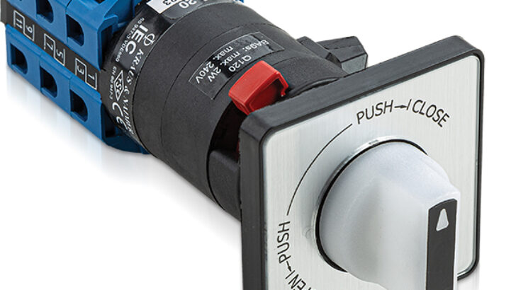

Şalt sektöründe discrepancy şalter diye bilinen şalt malzemelerde yukarıda kısaca anlatılan bu sistemleri kumanda ve kontrol etmek amaçlı kullanılan cihazlardır. Bu şalterler çoğunlukla Metal Clad adı verilen OG kesici-ayırıcı hücre tip panolarda adetli olarak kullanılmaktadır.
Genel Özellikleri
  • Açma ve Kapama olarak iki kalıcı konum ve açma kesme bobinlerini enerjilendirmeye yarayan iki ayrı yaylı konum bulunmaktadır. Kolu bu yaylı konumlara çevirebilmek için şalter kolu itilmelidir. Aksi takdirde döndürülemez.
  • Kesici ya da ayırıcının kapalı ya da açık olduğunun uzaktan anlaşılması için şalter kolu içerisinde sinyalizasyon için lamba bulunmaktadır.
  • Kullanıldığı tek faz ya da üç faz vs. gibi farklı projeler için istenildiği miktarda açma kapama bobinine ayrı ayrı sinyal göndermek için istenildiği adette açma kapama kontakları eklenebilir.
  • Kesici şalterleri ayırıcı şalterlerden ilk bakışta ayıran özellik kesici şalterlerin Kare ön etiketlerinin olmasıdır. Aynı tür şalter olmakla beraber ayırıcı şalterler yuvarlak ön etiketli olarak görülenlerdir.
