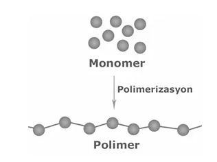

Plastik/Polimer tanımı
Monomer adı verilen ünitelerin birbiri ardından tekrarlanması ile oluşan çok yüksek molekül ağırlıklı organik bileşiklere plastik/polimer denir. Plastik malzemeler petrol, doğal gaz, kömür gibi doğal kaynaklardan elde edilen malzemelerdir. Polimerler ise, doğal ve sentetik olarak iki farklı şekilde elde edilebilir. Selüloz (pamuk ve ahşap malzemeler) doğal polimerlere; polietilen, polipropilen, polistiren, polimetilmetaakrilat, polikarbonat, politetrafloretilen ve poliamid ise, sentetik polimerlere örnek olarak gösterilebilir.
Resim 1: Polimerizasyon

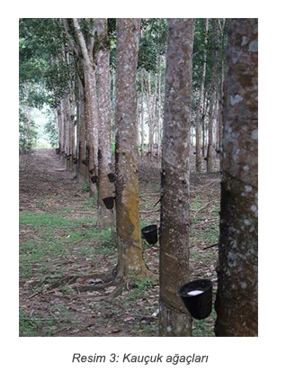

Kristof Kolomb, 1493 yılında Amerika’ya yaptığı ikinci yolculuk sırasında Haiti Adası’nda, yerlilerin tuhaf bir maddeden yapılmış bir topla oynadıklarınıgördü. Bu öyle bir toptu ki, yere vurdukça zıplıyordu. Diğer yanda ise, bu malzemenin kaynağı olan ağaçtan elde ettikleri süt gibi maddenin içine ayaklarını batırıp çıkardıklarını ve kuruduktan sonra çarığa benzer bir çeşit ayakkabı oluşturduklarını gözlemledi. Kauçuğun plastik teknolojisindeki yolculuğu, bu keşifler ile başladı.
1839 yılına gelindiğinde, Charles Goodyear adındaki Amerikalı’nın bir raslantı sonucu bulduğu sistem, lastik sanayiinde devrim yarattı. Goodyear, lateksi ısıtıp kükürtle işleyerek, daha elastiki ve dayanıklı bir duruma getirdi. Böylece, kauçuğa hava şartlarından etkilenmez bir nitelik kazandırdı. Bu işleme, “Vulkanizasyon” denir.

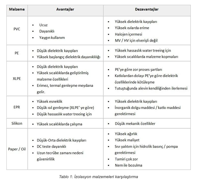

Malzeme karşılaştırma tablosundan da (Tablo 2) anlaşılacağı üzere, her izolasyon malzemesinin kendine özgü özellikleri olduğu gibi, birbirlerine karşı üstünlükleri ve zayıflıkları da vardır. Yani, izolasyon malzemelerinin seçimi, önce ulusal ve uluslararası standartlara, daha sonra da çalışma şartlarına ve taleplere dayanmalıdır.
Malzemelerin karşılaştırması

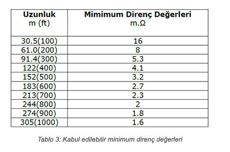

Tesiste yeni kablo montajında olabilecek izolasyon hasarlarının kontrolü, daha sonraki sürelerde kablo izolasyonlarının takibi, kontrolü ve kabul edilebilirlik değerleri IEEE 525’te verilmiş olan formülle hesaplanıp, yine verilmiş olan tabloya göre değerlendirilebilir.
Feet birim ile ölçüm yapılacaksa formülde 1000 (m) yerine 304.8 yazılmaldır. Uygulanacak minimum test gerilimi 500 V dc olmalıdır.

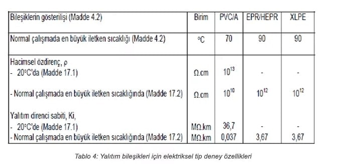

Bahsettiğimiz konulara ek olarak, kablo yapım standartlarında yer alan konulardan biri de hacimsel öz dirençtir.
Hacimsel özdirenç, ölçülen yalıtım direncinden aşağıdaki formülle hesaplanmalıdır:
Burada;
ρ : Hacimsel özdirenç, ohm. santimetre,
R: Ölçülen yalıtım direnci, ohm,
l: Kablo uzunluğu, santimetre,
D: Yalıtımın dış çapı, milimetre,
d: Yalıtımın iç çapı, milimetredir.

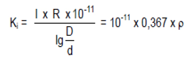

Yalıtım direnci sabiti Ki, aşağıdaki formül kullanılarak da hesaplanabilir:
