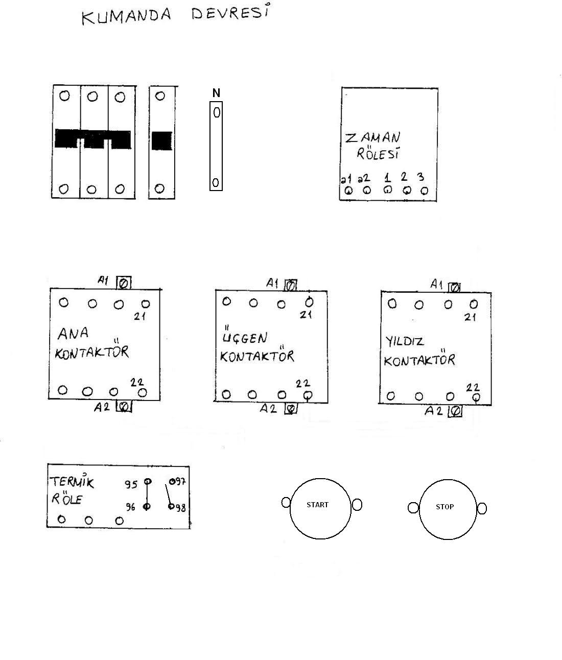

ya arkadaşlar bana acil yıldız üçgen kumanda şeması lazım arattım çizim çok ama çizimlerde hangi kontak uçlarına baglıyoz ney nereye köprülü belli değil okadar anlayamadım bana lazım olan sıradan 3 kontaktörlü 1 zaman saati ve 1 termikli start stop lu kumanda şeması güç olayını yapıyorum ama kumanda işi karıştı yanlış yapıp patlatma yada motor yakmak istemiyorum yardımcı olursanız sevinirim.
Arkadaşlar yanlış anlamayın herkes okul mezunu değil. Sanırım benim gibi sembollerden anlamayan arkadaşlarda vardır sizden ricam netten buldum temizledim bende bunu ama içini bana lazım olan kumanda devresi güç e ihtiyacım doldurabilecek birisi varsa sevinirim
devrenin sembol kullanarak çizimi aşağıdaki gibidir.
ve bu çizimin ekts simülasyonu
https://www.kontrolkalemi.com/forum/attachments/yıldız-üçgen-esc.32689/ bu adrestedir.
bu çizime ait devrenin güç şemasının verdiğiniz şekle uyarlanmış hali aşağıdadır.
güç şeması tamamlandıktan sonra yine yukarıdaki verdiğim şekle göre, sizin devrenize uygulanmış kumanda şeması aşağıdadır.
gözden kaçan bir hatam yoktur umarım.
*Bu kumanda devresinde zaman rölesi devreden çıkmamaktadır.
saygılar...
yazılan mesajı düzenleme seçeneği aktif değil acaba sorun nedir. ??
ana kontaktörün normalde kapalı(NC, 21-22 kontakları) kontağı devrede kullanılmadığından mühürleme için açık(NO 13-14 kontakları) kontağının kullanıldığına dikkat ediniz.

Bu şemadan da yararlanılabilir.

mesut2000 arkadasım bence kurdugun devre saglıksız bır devre bende var ama nasıl yukleyecegımı bılmıorum
arkadaşlar bence termik röle sigorta ve ana kontaktörün arasında olmalı termkten nötür geçmelidir böyle daha saglıklı çalışır
Daha büyük bir termik röle kullanmanız gerekir. Gerek yok.
Bu da benden olsun... Start-Stop / Paket şalter seçenekli , paket şalterli çalışmada gecikmeli start yapan , Üçgen çalışmada kompanzasyon kondansatörü alan devre...
Benim kurduğum panolarda bende termik röleyi kontaktörden sonraya koyardım ama bir sorun yaşamadım.Hatta bazı panolarda termiği sigortadansonraya koyanlarıda gördüm....
