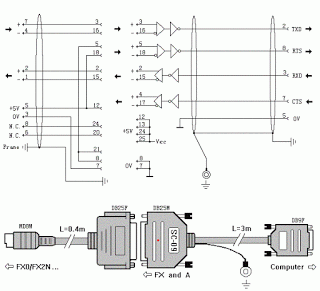

MT6070iH 2WK weintek panel ile mitsbishi FX1N PLC arasındaki haberleşme kablosu bağlantı şemasına ihtiyacım var.. yardımcı olabilecek arkdaslardan ricamdır.
ekte verdiğim dosyadan bir cok bağlantıyı denedim olmadı malesef

Yukarıdaki dökümana göre Plc tarafında gx developer plc parameter bölümüne girip sayfa 233 deki gibi ayarları girmelisin. Bağlantın rs 232 ise sağdaki rs 485 ise soldaki. Ben daha önce delta plc yi haberleştirmiştim. Ve bayağı uğraştım. Mesela delta için bağlantıları tamamlamama rağmen. Bağlantıyı kurmayı başardım. Sonrada Bit adresler M0 dan M10 a kadar kontrol edebiliyordum diğer bitleri kontrol edemiyordum ekrandan. Onuda HMİ ayarlarından station adresi 255 yaparak düzeltmiştim. Bu weintek için geçerli olur mu? Bilemiyorum. Bunu deltadaki Fast ltd deki arkadaşlarda bilmiyordu. Ve dökümanda 255 yazan yer 0 diye belirtiyordu ki. Buda yanlıştı. Sana kolay gelsin....
mitsubishi SC9 kablosunu yaparsanız haberleştirebilirsiniz.

paşam çok teşekkür edrim ilgin için ama vermiş olduğun şema plc programlama kablosu olması lazım onlada denedim ama olmadı zaten bizim makinelerde aynı ekran ve plc kullanılıyor fakat düz kablo makineler taiwandan geliyor ancak müşteriye gidip kontrol etmem lazım müstei buna müsade etmez diye düşünüyorum peki mt510s serisi ekran fxon serisi plc ile neden haberleşmez ki istasyon atama yapamıyoruz fxon da öyle olma ihtimali varmıdır ki ?
