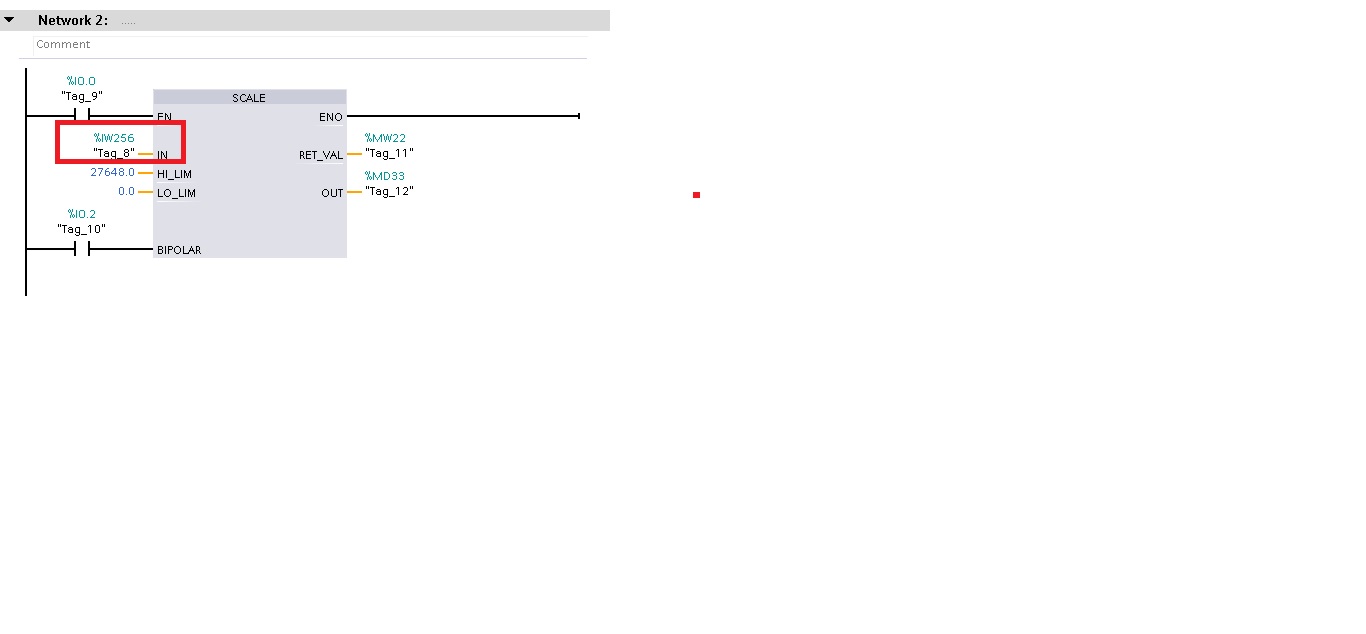

Merhaba Arkadaslar,
Bir adet VIPA 015 var S7 315 muadili.
Üc adet de birbirinden farkli model, 0-10V analog giris modülü var.
Bir potansiyometre araciligiyla 0-10V arasinda degistirebildigim degeri modüllerin girislerine veriyorum.

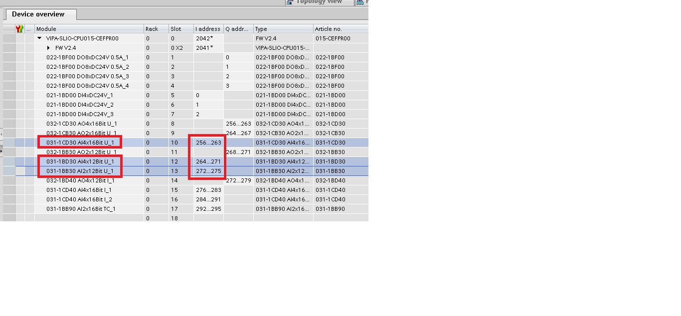

TIA Portal`da modullerin özelliklerinde yazan adreslerden degerleri okuyamiyorum.

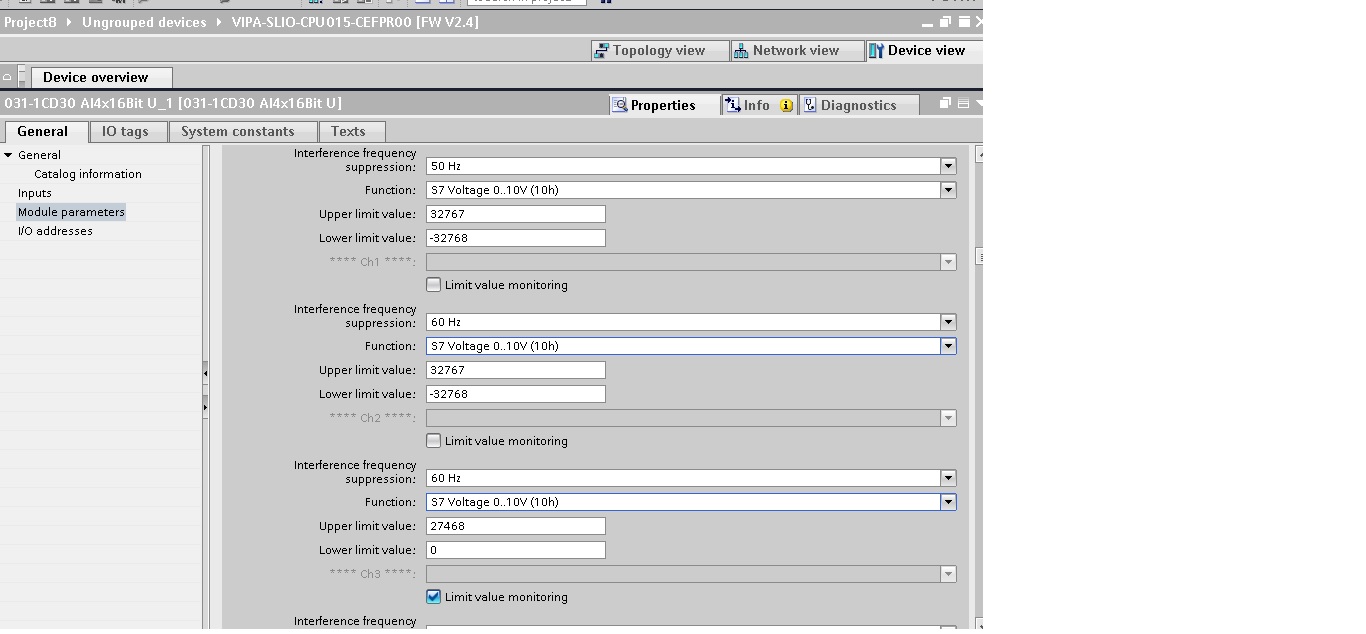

Modül Parametre ayarlarinda cok fazla bir secenek yok.
Eger 10V´u gecersem Modüllerin üzerindeki kirmizi hata ledleri yaniyor.
yani moduller girisleri normal olarak okuyor
Nerede hata yapiyor olabilirim ya da eksik olan ne.
Tesekkürler.

Adres hatan olabilir mi? Modülün i*o adres hatalı gibi sanki. IW0 dene birde. Birde i*o adres sayfasından bakar mısın
