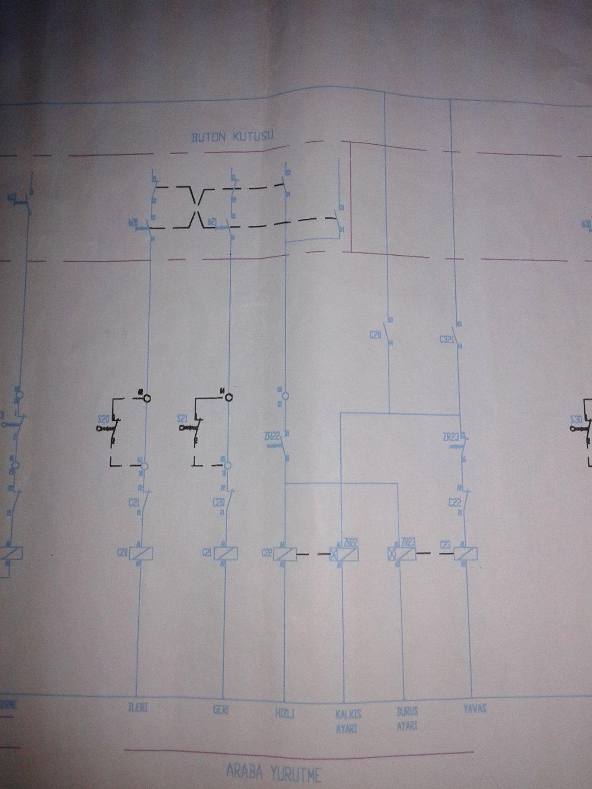

vinc semasini okuyamadim dahlender motor kedi yurume semasi butonlarda iki kademeli butona tam basildiginda yavas yuruyor hizliya gecmiyor iki adet zaman rolesi var resmi yorumlayabilirmisniz tesekkurler
zr22 kontagı arızalanmıs olabılır yada hızlı kontaktoru arızalanmıs ola bılır yada kumandadan hızlı devıre gelen gırıs sınyalı yerınden cıkmıs ola bılır
