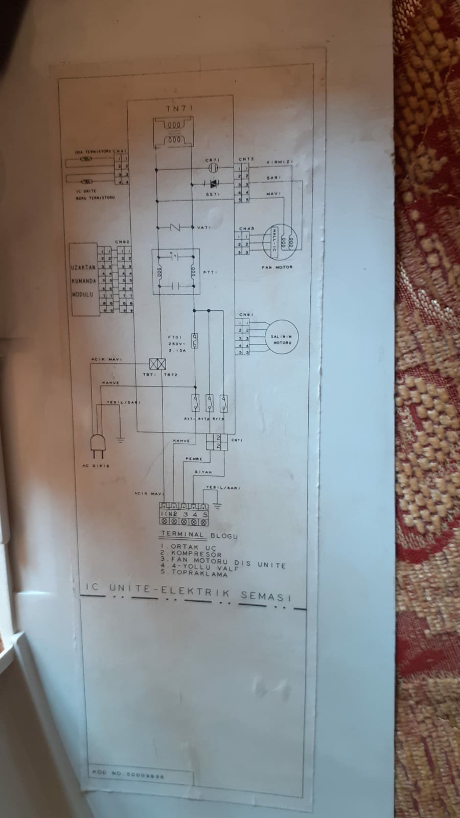

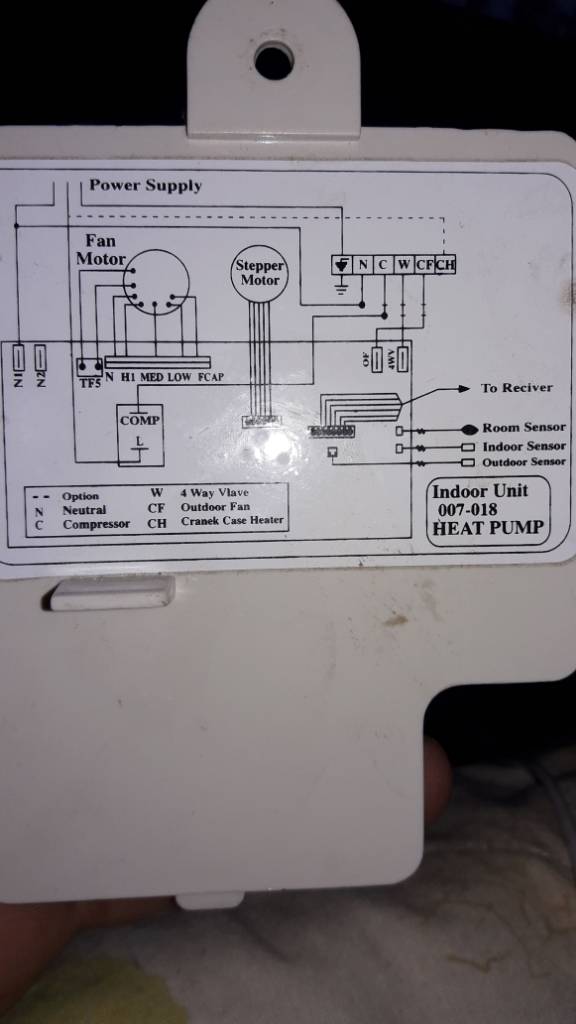

Arkadaslar bu semaya bakinca haberlesme ve elekttik baglantisini nasil yapmaliyim kabloda 2 adet siyah renk var haberlesme
Iki siyah kablo nerede?
Renkler ve semadaki kablo numaralari isimleri belli. 4 yollu , kompresor ve fan beslemeleri acik şekilde yaziyor. Ben iki semada da siyah renk ibaresi goremedim. Siyah renk nerde tarif edermisiniz.
Ilk semada renklerle aciklamis.
Ikinci semada renk vermemis ama klemensin isimleri ve altta neye ait oldugu yaziyor.
Siz buna faz nötr girmiceksiniz. Zaten fisli. Fisi takmaniz yeter. Klemens lerde ise ic dis girilen renkler aynı sira olacak. Baska yapmaniz gereken bisey yok
4 birde toprak toplam 5 uç lazım. Ice 5 disa aynı sira 5 kablo
