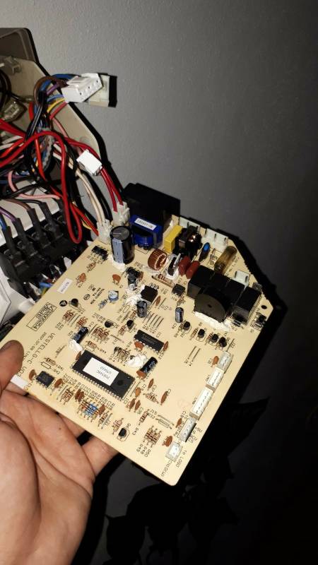

AYNI SORUN YAŞIYUORUM airplus vestel kart numarası vestel gf02-c E6 HATASI ALIYORUM AÇIYORUM FAN ÜFLÜYOR AMA DIŞ ÜNİTE GİRMİYOR 10-15SN SONRA E6 VERİYOR SİZDEKİDEMİ AYNI KARTTI
Bendeki kart VESTELLG-3 V03
Evet çözdüm. İçindeki potansiyometre arızalanmış değişimini yaptık düzeldi.

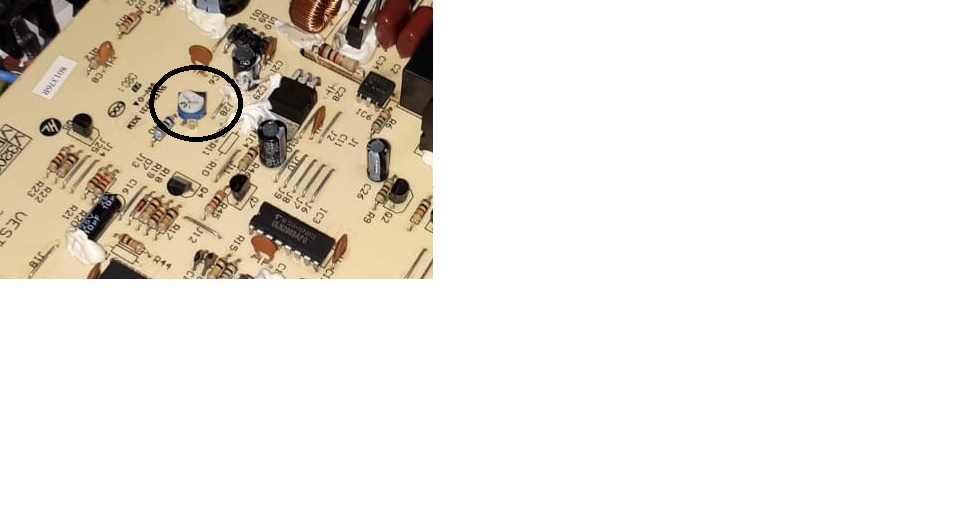

Hocam merhaba içindeki patansiyometre demişsiniz, fotoğraf ekledim bakarmısınız acaba işaretlediğim parça mı? Eklediğiniz resmi yakınlaştırıp baktım ama başka potansiyometre ye benzeyen bir şey göremedim.
