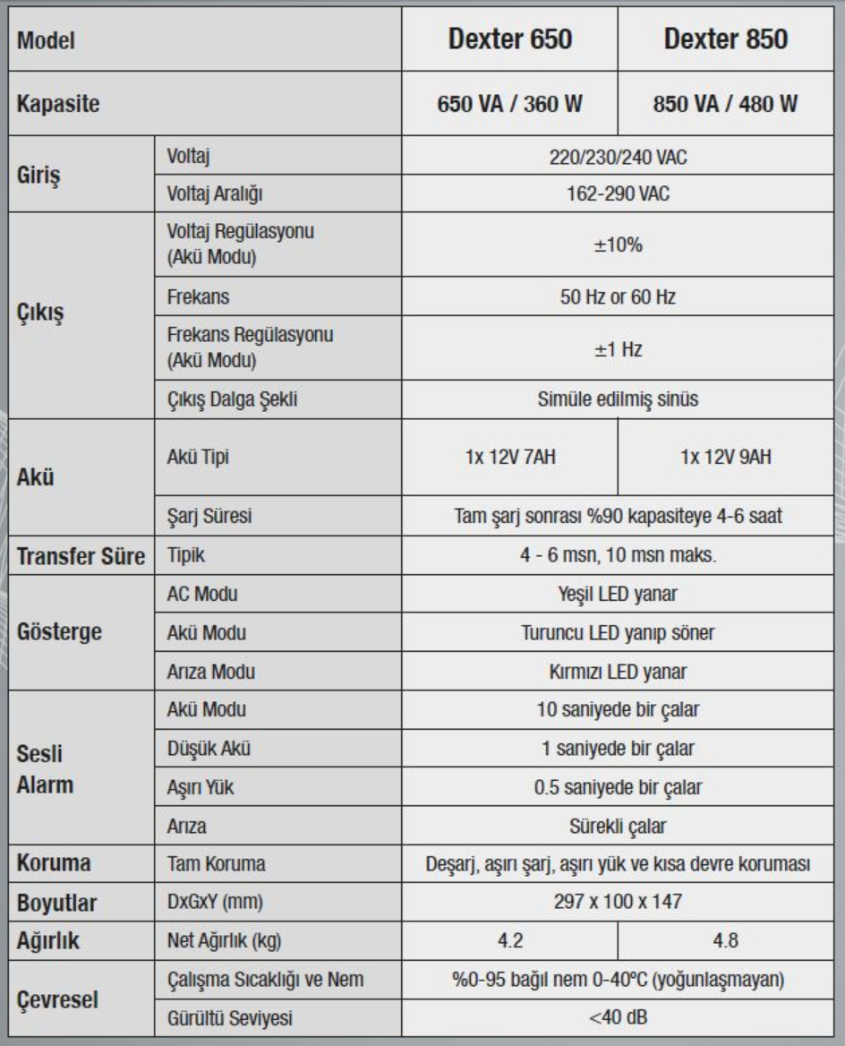

Çok değerli bilgiler için gerçekten teşekkür ederim. Benim PSU 650VA/360W'Mış.
59292
Peki, UPS, bilgisayarıma zarar verebilir mi? Zarar verebileceği durumlar nedir? Ne gibi önlemler almalıyım. Uzun ömürlü olması için, sağlıklı çalışması için neler yapabilirim. (Not: Elimde sadece Multimetre var)

Normal koşullarda UPS ler PC'ye zarar vermez.
Hatta voltaj dalgalanmalarında ve voltajın kesilip ani gelmelerinde PC'yi korur.
Ancak bu gibi durumlara karşı da kendisini koruyabilmesi gerekmektedir öncelikle :)
Yani ilmine göre tasarlanıp yapılmış bir UPS cihazı voltaj kesilmelerinde ve dalgalanmalarında PC yi korumaktadırlar.
(Sadece elektriğin gidip cihazın bir süre daha çalışması değil)
Elektriğin gitmesi durumunda belli güç faktörlerine göre bir cihazı bir süre daha çalıştırabilmek için tasarlanmışlardır.
Bu süre senin akü ve PC gücün için tahmini 10-15 dk civarıdır.
Bu süre de PC yi güvenli bir şekilde kapatabilmek için fazlasıyla yeterlidir.
