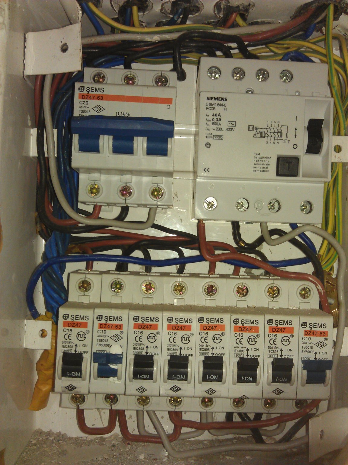

Güneş panelinden dolan 50amper 12v bir jel aküm var.
Ve kendi orjinal aküsü olmayıp bu 50amper 12v aküye bağlı bir ups im var. Ups e 220v girişi yok.
Yani güneş enerjisinden dolan aküden ups sayesinde 220v çıkış alabiliyorum.
Ben evdeki ışıkları bu ups ile nasıl yakabilirim? Upsi ev ışık elektrik hattını besleyecek şekilde nasıl bağlarım ?
Işıkların bağlı olduğu ayrı bir sigorta var sigorta kutusunda. O sigortayı kapatsam ups 220v elektrik çıkışını nasıl bağlarım eve ?

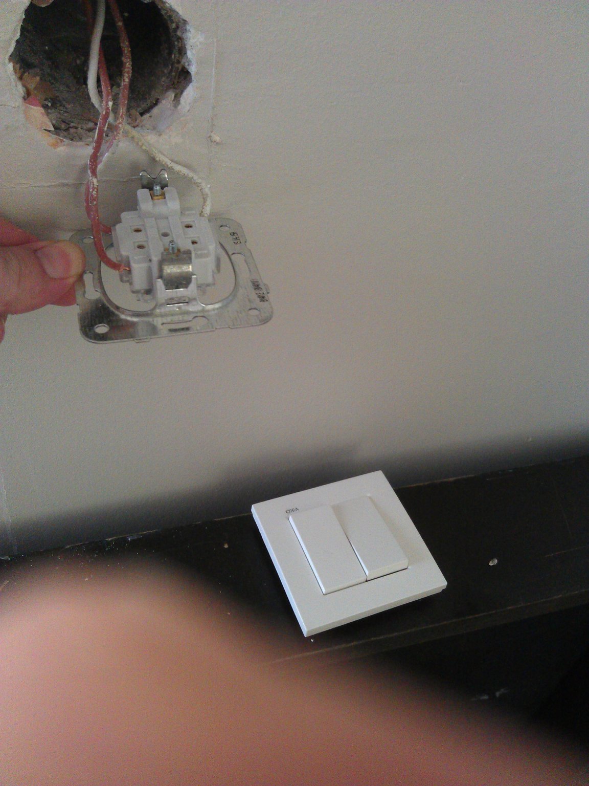

ups çıkışını şu resimdeki düğmeye bağlayabilirmiyim ? evdeki ışıkları yakmak için ?

Aydınlatmaların faz nötr bağlantılarını tesisattan tamamen ayırmanız gerekli.
Saygılar....
Genellikle sigorta panolarında aydınlatma için bir yada bir kaç linye olabilir.
Öncelikle bu linyeleri bulmalısınız. En basit yöntemi tüm ışıkları yakınız. Sigortaları tek tek indirirken hangi sigortalarda lambalarınız sönüyorsa o sigortaları işaretleyiniz ve hangi lambaları söndürdüğünü not alınız.
İşin zor kısmı bu hatların nötr uçlarını bulmaktır. Genelde tüm nört hatlarını toplayıp tek noktada birleştirirler. Sizde bu nötr ucunu tek tek ayırıp bulmalısınız. Sonrası ups in çıkışını bı iki uca vermelisiniz.
Sadece tek bir odayı aydınlatacaksanız gösterdiğiniz anahtardan bu iş yapılabilir görünmüyor o buğatta notr hattı gorunmuyor.
Teşekkürler.

Tüm ışıklar tek sigortaya bağlı. Yani bir sigorta tüm ışıklara bağlı. Sigortayı indiriyorum ışıklar sonüyor. Kaldırıyorum yanıyor.

Riske girmeye değmez. Yapacağınız bir hata ciddi sonuçlar doğurur. (Sadece sizin için değil, diğer aboneler içinde)
Aydınlatmayı ups üzerinden beslemek yerine ups üzerinden beslenen ayrı bir aydınlatma devresi kurun. Elektrik kesildiğinde otomatik olarak devreye girsin.

anladım. bu iş öyle basitçe olmayacak.
ışıkların faz ve nötrlerini tesisattan ayırmam şart dediğiniz gibi.
sigorta kutusunun resmini çektim. maviler nötr, sarılar toprak, alttaki sagortaların üst kabloları sigortadan tesisata giden faz kablolar sanırım. doğrumu ?
