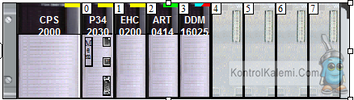

Birkaç sorum olacak.
- Bu modülle load cell okuyabilirmiyim?
- Kanal 1den okuma yapmak için %IW0.2.1 olarak mı şeçmeliyim?
- Birde loadcellin bağlantısını plc üzerinden hangi pinlere yapmalıyım.

BMX ART414 LOADCELL için kullanılmıyor.
Onun için daha önceden de söylediğim gibi 4-20mA VEYA 0-10V girişli bir modül kullanman gerekecek. Bunun yanında Loadcelli bir loadcell anfisine girip (bunun çıkışı 4-20ma veya 0-10v olabilir senin tercihin) daha sonra plc modulune bağlayacaksın. Bazı plclerde direkt loadcell modulu bulunuyor ama M340'ta yok.
İlk olarak örnegin BMX AMI 0410 Analog input alman gerekecek. Sonra Loadcell bilgisini 4-20mA veya 0-10V'ta çevirecek bir transmittere ihtiyacın var. Esit, Baykon gibi birçok firmanın butip transmitterleri bulunuyor. Birini tercih edeceksin.
Başka sorun olursa yazarsın.
Kolay gelsin.
Bu PLC nin ethernet portu üzerinden BAYKON un MX08 serisi transmitter leri ile ETHERNET TCP/IP üzerinden haberleşe bilirsin. Dijital olarak haberleşmen Analog ile haberleşmeden çok daha iyidir. Elektriksel parazit yada gürültü açısından.
