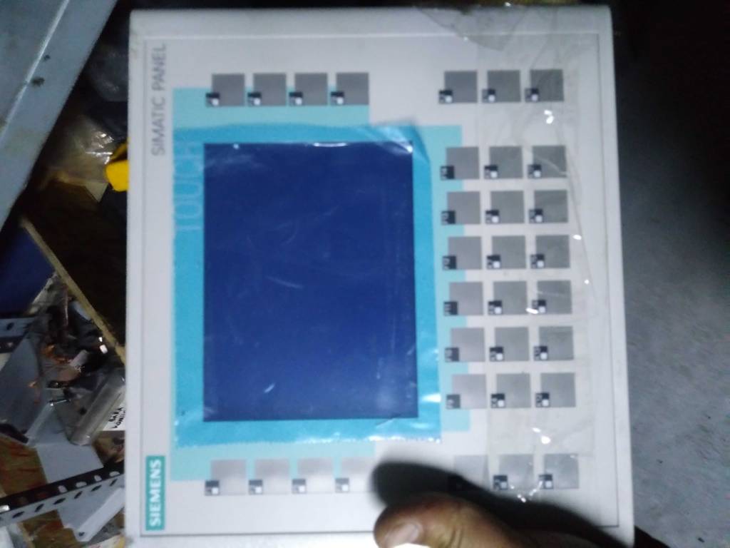

Arkadaşlar merhaba.Sizden bir konuda yardım almak istiyorum.Bir PLC'ye iki tane aynı dokunmatik ekran bağlanabilir mi? İkisinden de istendiği zaman müdahale edilebilir mi? .Bana bu konuda yardımcı olursanız çok sevinirim. Çalışmalarınızda başarılar.
Olur Tabi..
Ben S7 1200 PLC ile 3 adet Delta ekran kullandım..
Elimdeki ekranlar siemensin kurulu bi sistemmimiz mevcut haricen baska bi noktaya da paneli kurup ordan da müdahale etmek istiyorum nasıl bi yol izleye bilirim teşekkurler
Ekranda istediğiniz sayfaları oluşturduktan sonra (Diğer ekranla aynı olacaksa aynı programı yükleyebilrisiniz).
Ekran haberleşme ayarlarını diğeri ile çakışmayacak şekilde (Ethernet ise Aynı gruba ait farklı IP vererek) yapmanız yeterli.
Eğer ekran programında arka plan makrolar veya cycle makrolar varsa ikinci ekranda bu makroları kullanmasanız iyi olur. Zira haberleşme hatalarına sebep olabilir.
