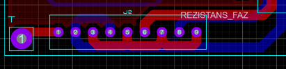

Kartta maskeleme olduğu için yollar gözükmüyor rezistas klemensine giden yollarıda olabildiğince kalın yapın.
T110 kullandım rezistans için. Sizce daha da kalınlaştırmalı mıyım? Aşağıya resim ekledim.
    41.6 KB · Görüntüleme: 10
yüksek akımlarda geçmeli, erkek dişili klemens kullanmayın.. direk pcb ye lehimli klemense vidalayın.
