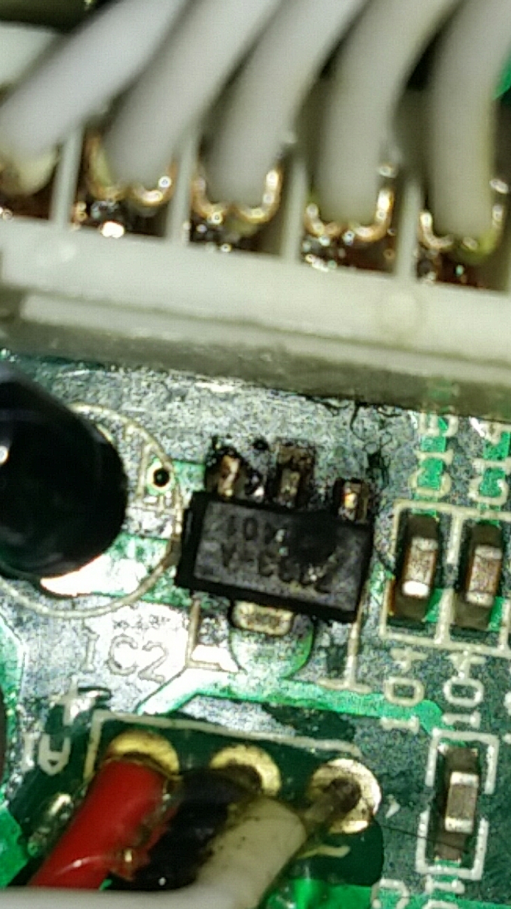

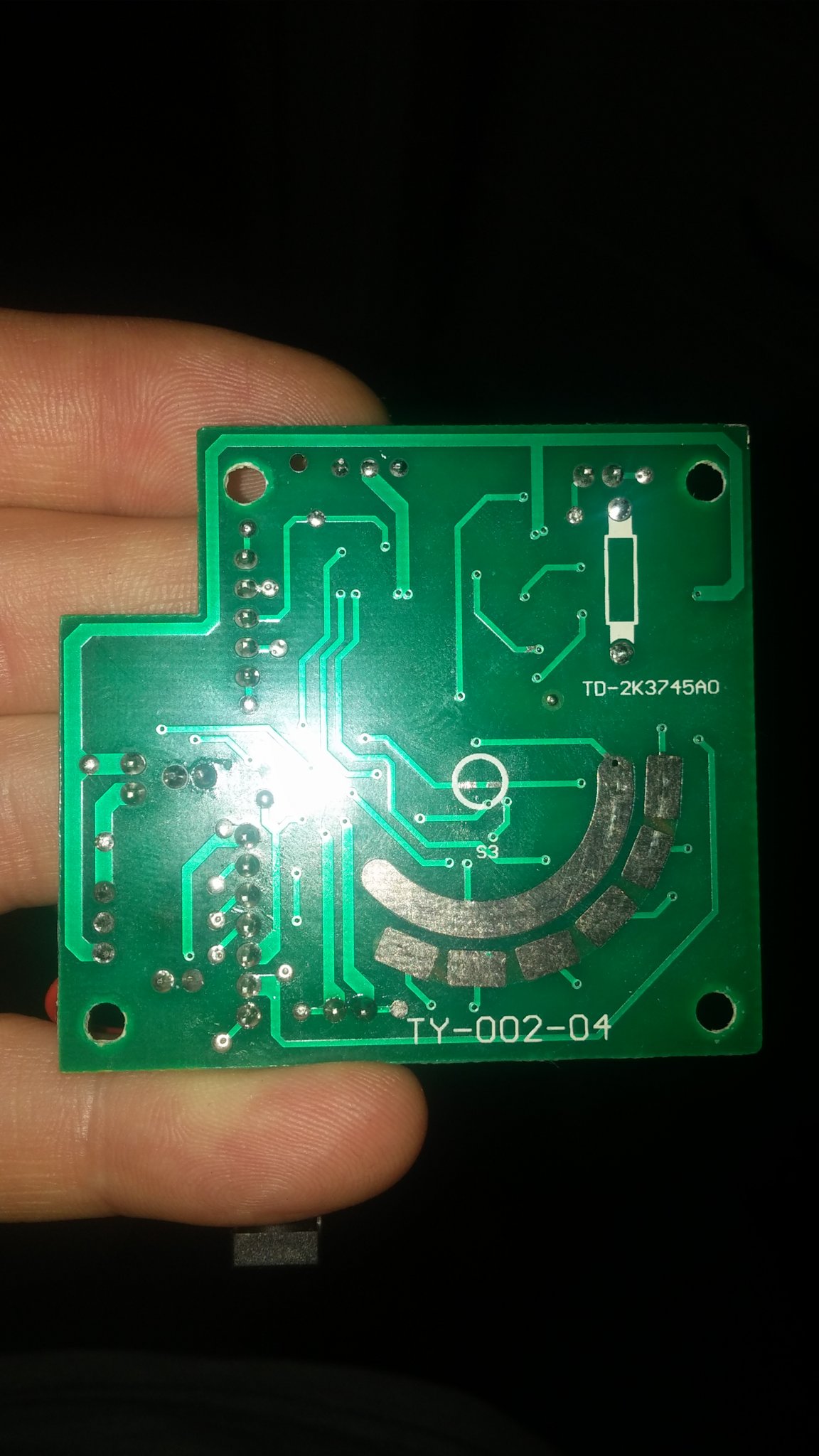

Fotoğraftaki kömür olmuş transistörün adı kodunu soyunu ırkını bilen tanıyan var mı acaba?
6v yerine 19v adaptör bağlandı ve bu hale geldi. Transistörün ne olduğunu öğrendikten sonra değiştirsek çalışma ihtimali var mı ki?
6v yerine 19v adaptör bağlandı ve bu hale geldi. Transistörün ne olduğunu öğrendikten sonra değiştirsek çalışma ihtimali var mı ki? Ekli dosyayı görüntüle 53244
Transistörün üzerini bir bezle iyicene temizle
Ve gözüken kodu internette ara bulursun ve ya temizlikten sonra düzgün foto sunu çek paylaş yardımcı olabilen arkadaşlar çıkar bide kartın tam boyutunu çek paylaş ne tür bir kart olduğunu ve ne içi kulan dığını yaz
Elektrikli sallanan bebek beşiğinin kartı.
Transistör patladığı için okunmayan kısımdaki yazı yok olmuş, görülme imkanı yok maalesef.

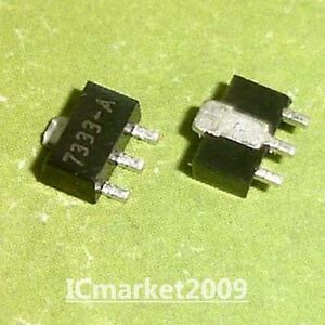

7333-A transistör değil, voltaj regülatörü.
Gösterdiğim elektronikçi transistör dediği için öyle dedim ben de
7133-a gibi okumuştum ben de.
Tamir olma ihtimali var mı sizce bu kartın?

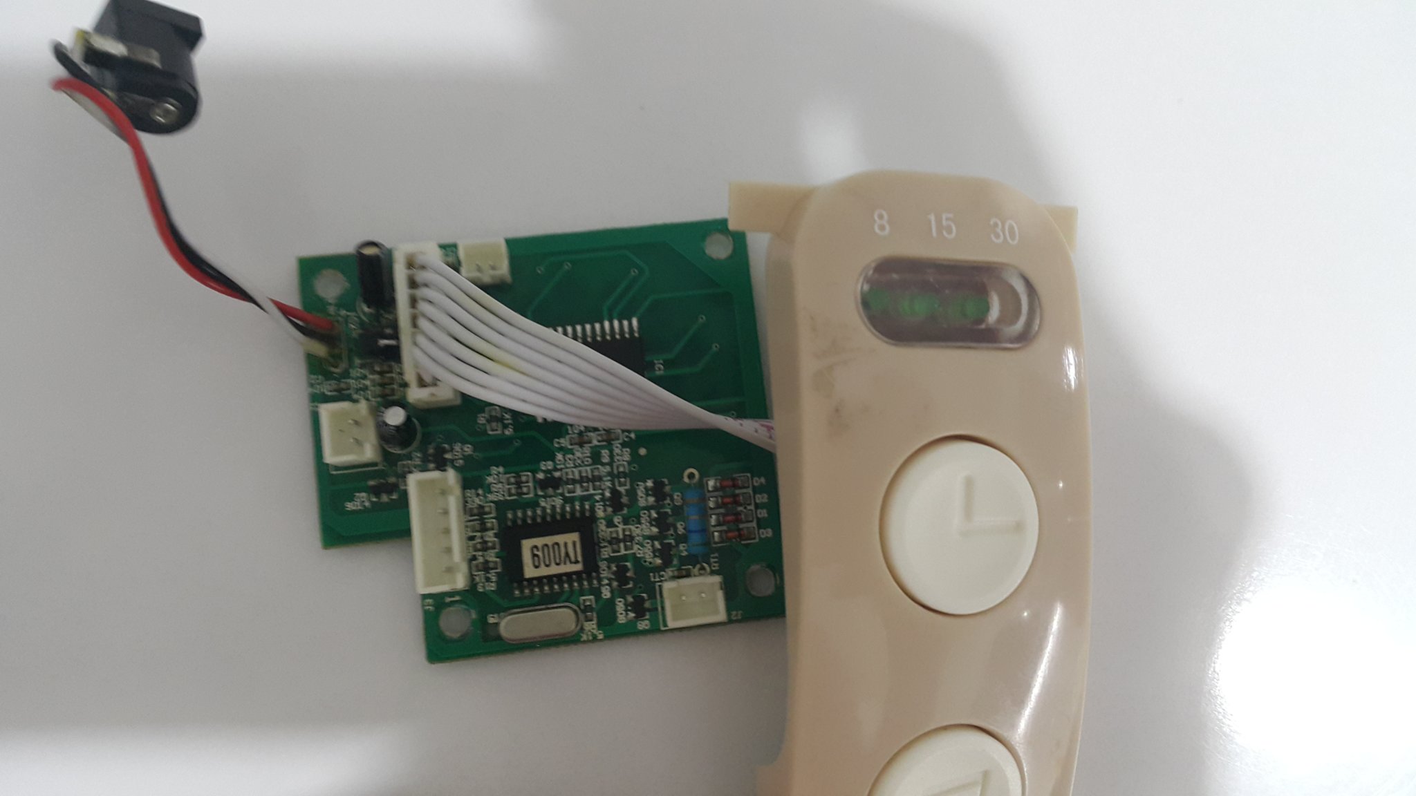

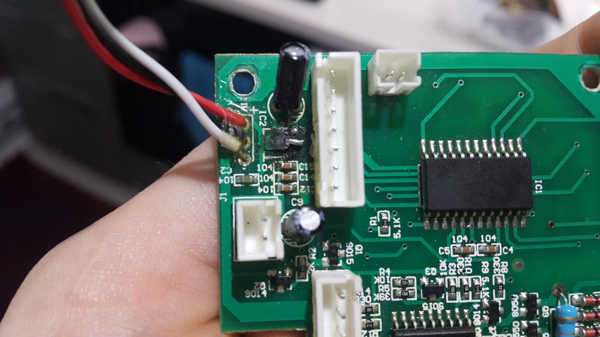

bu parçayı siz değiştirebilecek misiniz..
bir de başka bozuk şeyler varmı test etmek lazım..
devrenin kablolu tarafının tam resmini atsanız başka neler var oralarda..
Profesyonel lehim aletlerim, ince işçiliğim vs yok, en fazla 3'lü smd led lehimledim şimdiye kadar, yapabileceğimi sanmıyorum açıkçası. Parça buysa temin edip yaptırmayı deneyeceğim.
Karttaki girişlerden biri zamanlama kartının, biri hoparlorün, biri pillerin biri de motorun.

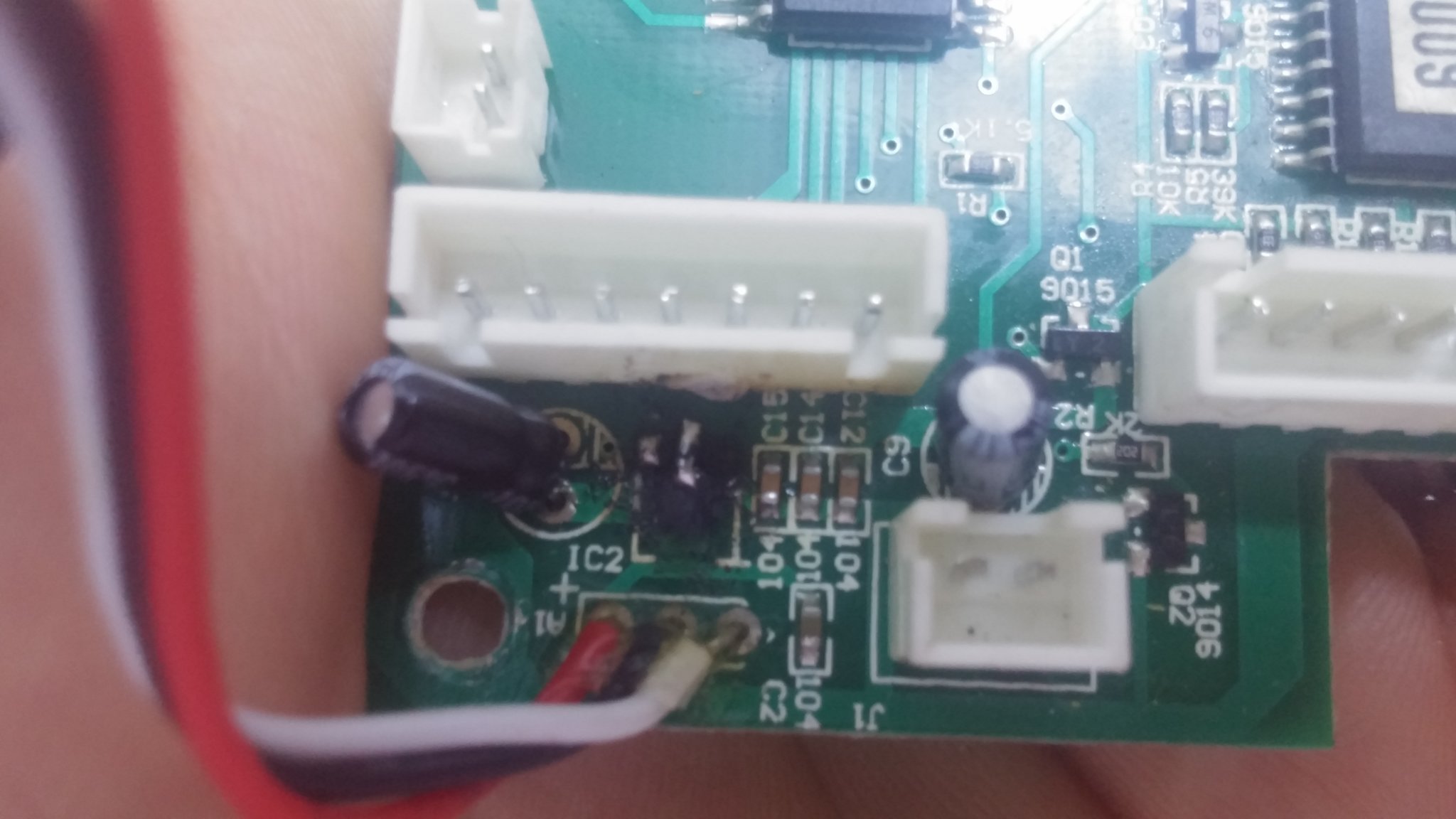

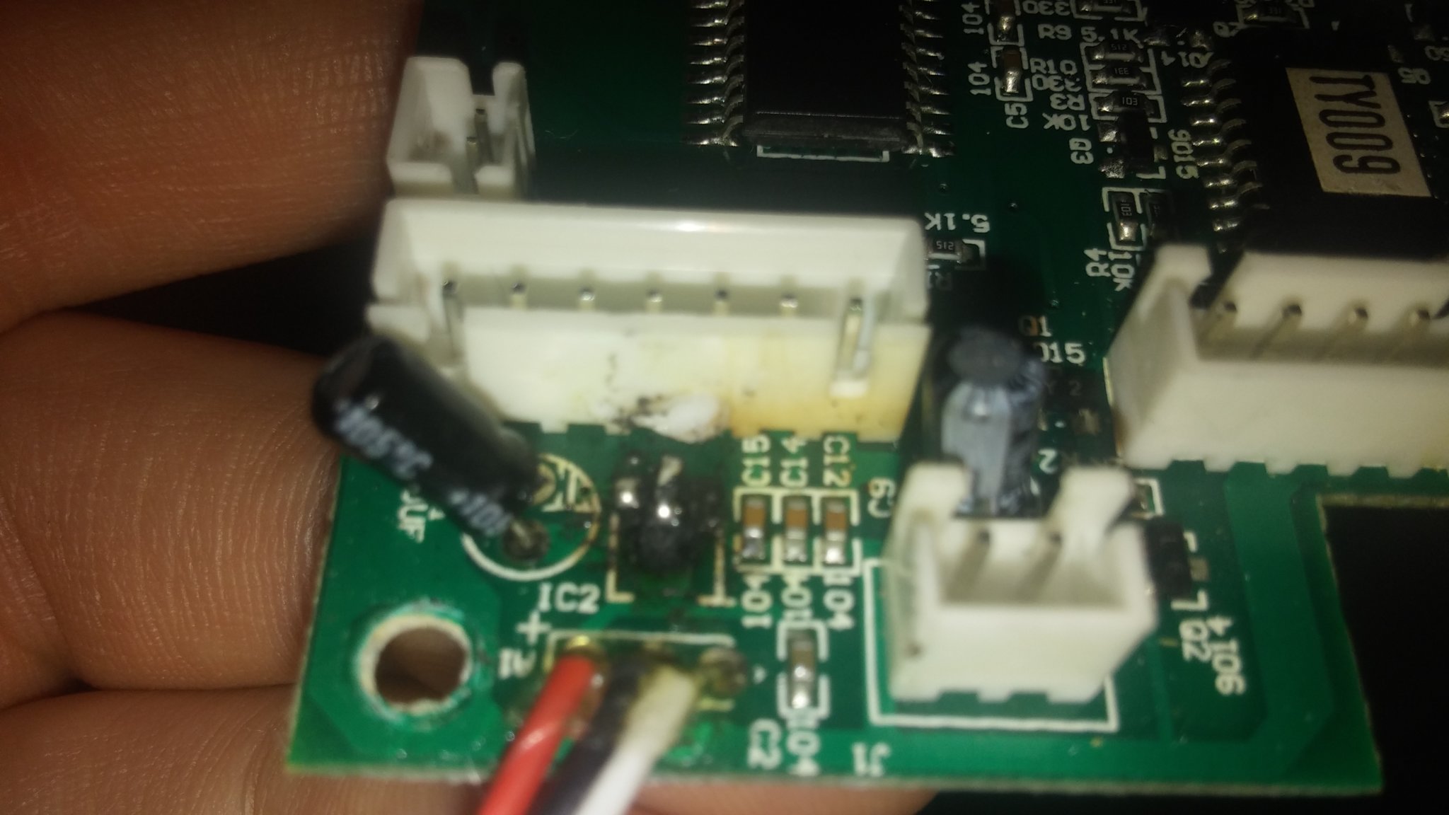

7333-a nın altında sonu 401 ile biten rakamların bir onemi var mı?
    336.5 KB · Görüntüleme: 18
    284.9 KB · Görüntüleme: 19
    165.3 KB · Görüntüleme: 17

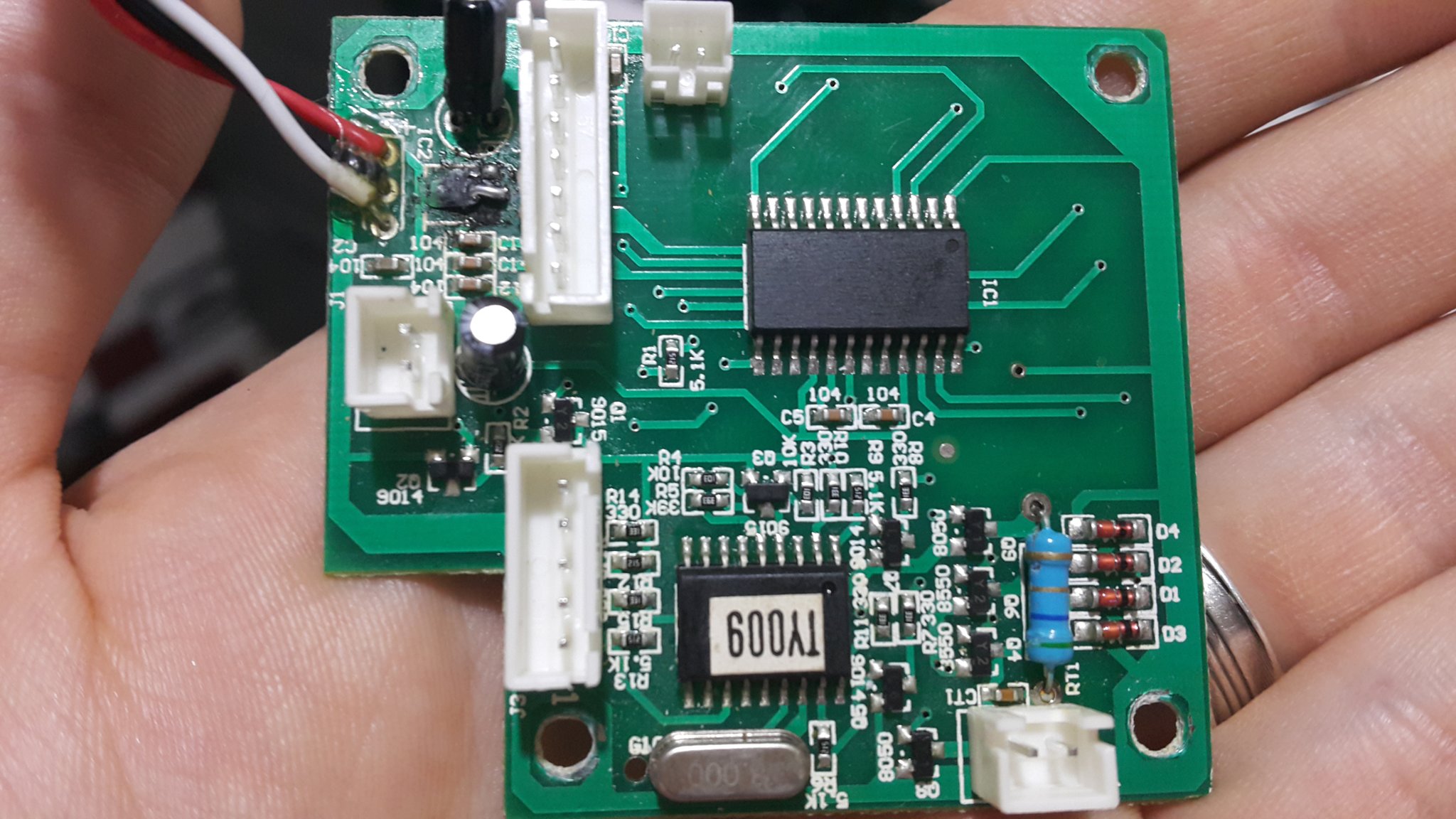

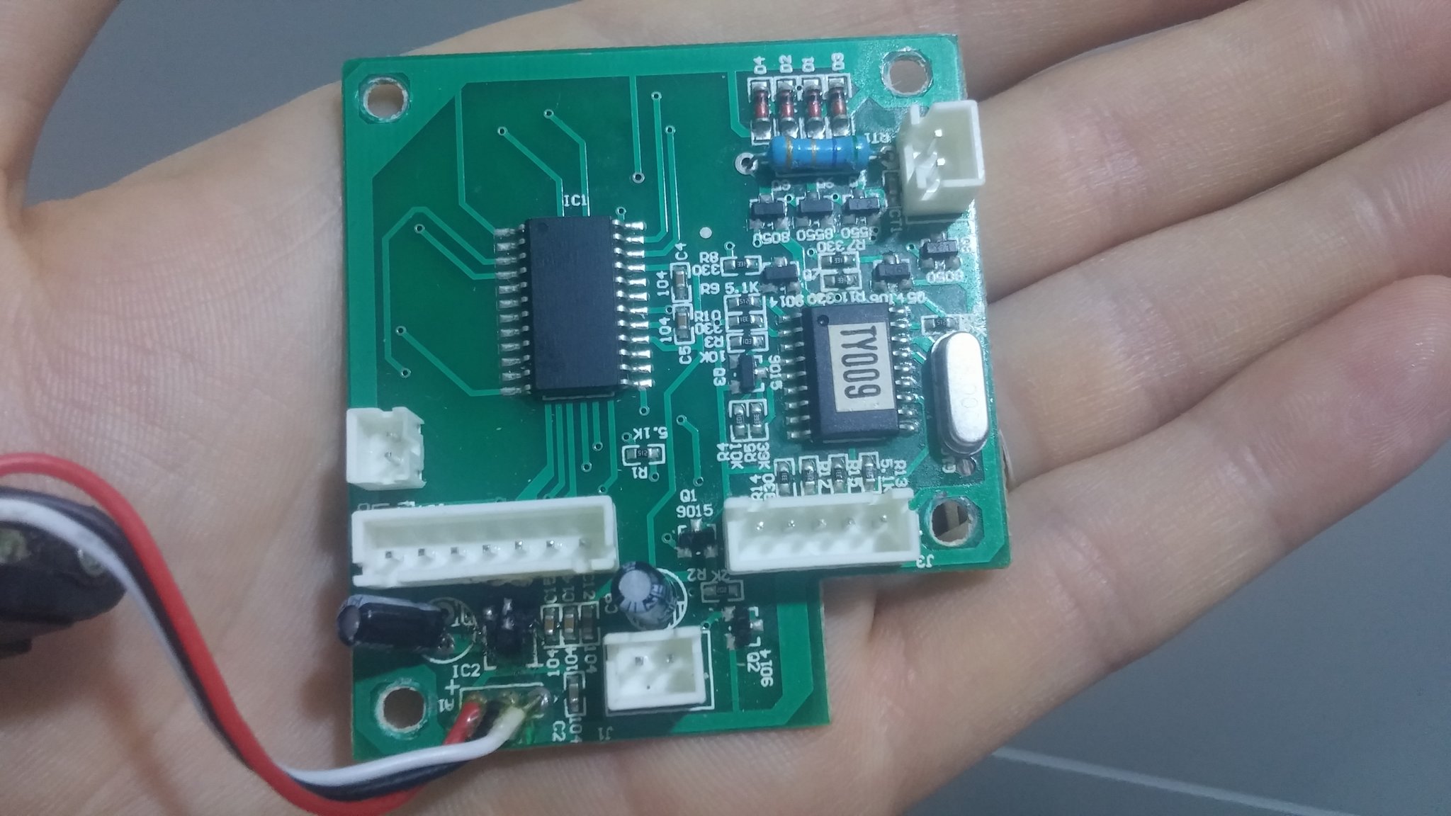

bence sadece o parça bozulmuştur, temin edilse çalışır gibi geliyor..
nette 7133A akımı 30mA lik ve 7333A akımı 250mA lık model olarak görülüyor..
Bu kartta hangisi kullanılmış olabilir sizce? Bahsettiğiniz regülatorlerden herhangini birini taksak sıkıntı yaşar mıyız? 6v ile çalısıyor sistem.
patlamış resimde 7133A gibi görünüyor
Ayni sorundan dolayi bana tansiyon aleti gelmisti. Sadece bir tr arizalanmisti degistirmistim calismisti. Bu regulatoru degistirip deneyin.
Bacaklari yankesi veya tirnak makasiyla kesin. Lehimlemeyi zaten yaparsiniz.
