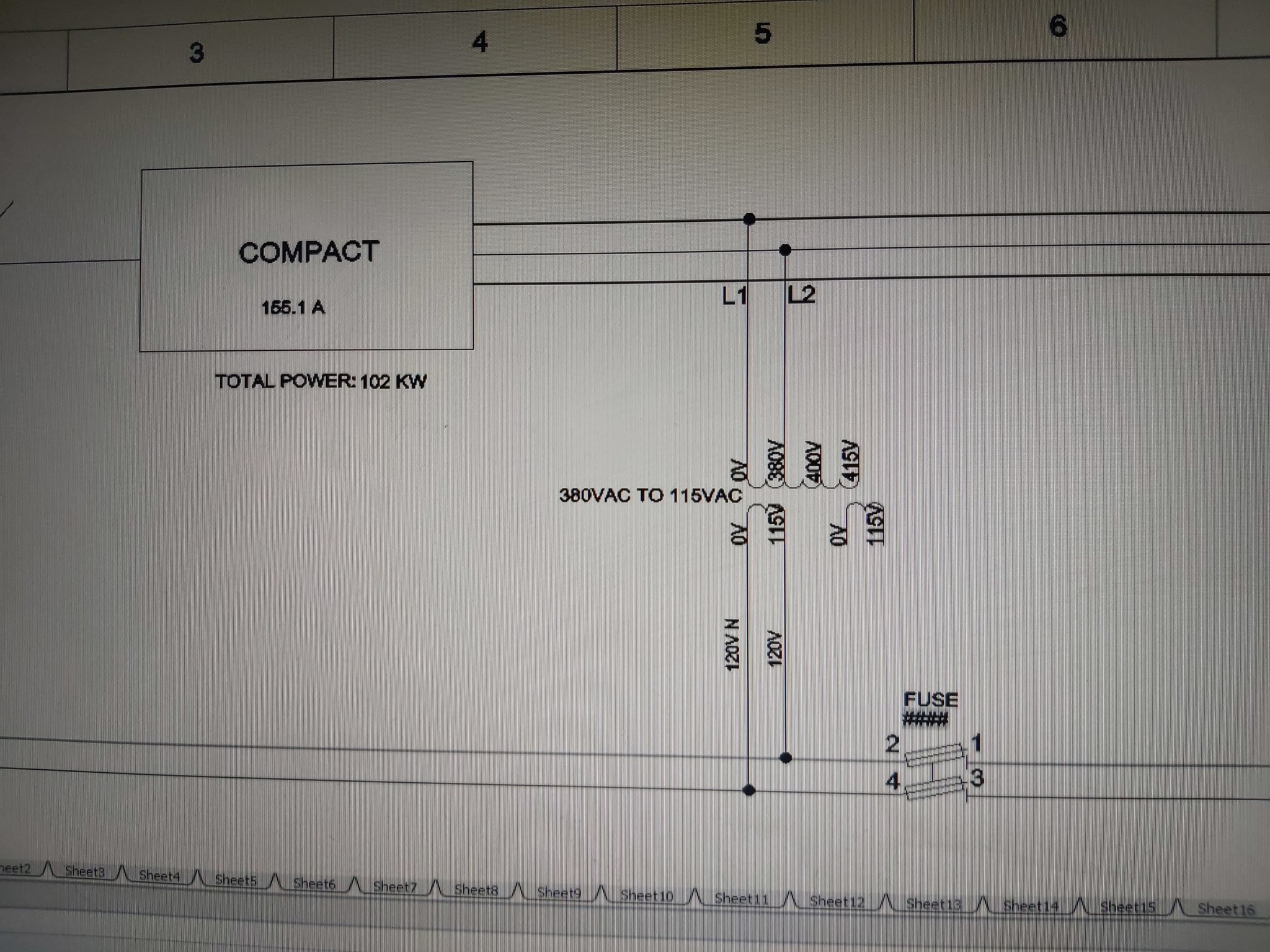

Transformatör kvA si nasil bulunur ?

Transformatör un KVA si nasil bulunur ?
60624
Kullandığınız cihazların gücü belirler.Giriş-
tede sigorta olmalı.Çıkış sigortası üstü çi-
zilmiş.Belli ise,kva'sı söylenebilir.
Eger fazla guv tuketen cıhazlar yoksa, ızalosyon trafosu olarak degerlendırebılır. 200 VA den fazla olacagını sanmam. Yınede, sayfanın altındakı sekonder cıkısını sag ve solda neler var takıp etmekde fayda var.
