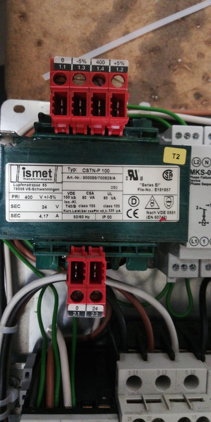

Resmini paylaştığım trafoyu nasıl bağlantı yapılır. 400v giriş ne demek oluyor...?
    140.9 KB · Görüntüleme: 32
0 ve 400v yazan yerleri giriş, yine 0 ucu sabit olmak şartıyla -%5 yazan uç 24 volt değeri yüksekse 400v ucunu baglayacagin uç. Bu defa +%5 ucuysa , 24v değeri düşükse 400v ucunu baglayacagin uç.
Yani diyorsunuz ki bu trafo çift faz girişli. OV ucuna bir faz, 400V ucunada diğer fazı bağlayıp çalıştırıyoruz öylemi? Çıkan voltajımız yüksek yada düşükse de "mehmetemin" arkadaşımın yazdığı gibi ucun yerini değiştirip bi nevi ayar yapmış çıkışı... doğrumudur?.. Kusura bakmayın bu trafolar konusunda her seferinde başka bişey öğreniyorum ustalar...
Evet, yeterki sekonder ile primer uçlarını yanlış baglamayalim ( Bu trafoda 24 v uçlarına 380 vy 220v vermeyelim!!)
Hmm anladım, ilginiz için teşekkür ederim...
