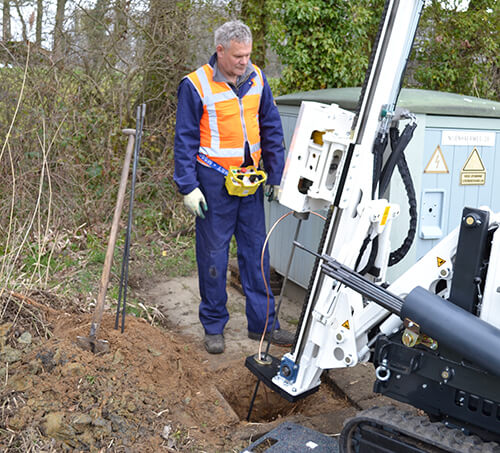

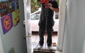

Merhabalar arkadaşlar, müstakil ev topraklaması için topraklama çubuğu kullanacağım ama evin her tarafındaki toprak çok sert. Topraklama çubuğu en fazla 30-40 cm içeri giriyor. Bu nedenle topragi yatay olarak kazıp, topraklama çubuğunu yatay olarak gömsem aynı görevi görür mü? Başka çarem yok
toprağı bol bol sula ve sabırla bekle ve kaz, elektrik ne şakayı sever nede ihmali. amma velakin o evde yalnız yaşıyorsan ve bana bir şey olmaz diyorsan vede ölmekten korkmuyorsan, istediğin gibi çakabilirsin.
Benim merak ettigim topragi niye suluyosunuz onu anlamiyom. anladigim kadariyla sen cekicmi yoksa balyozmu onunla cakican herhalde. daha kolay yontemler var hilti kiraliyabiliyosan resimdeki gibi elle kolayca cakarsin.2 resimdeki benim is arkadasim makina ile cakiyor 72m derinligi cihaz yildiz sikilde istedigin gibi cakiyor. Eger musteri 1ohm isterse onu bununla yapiyoruz elle yapmasi uzun suruyo diye.
