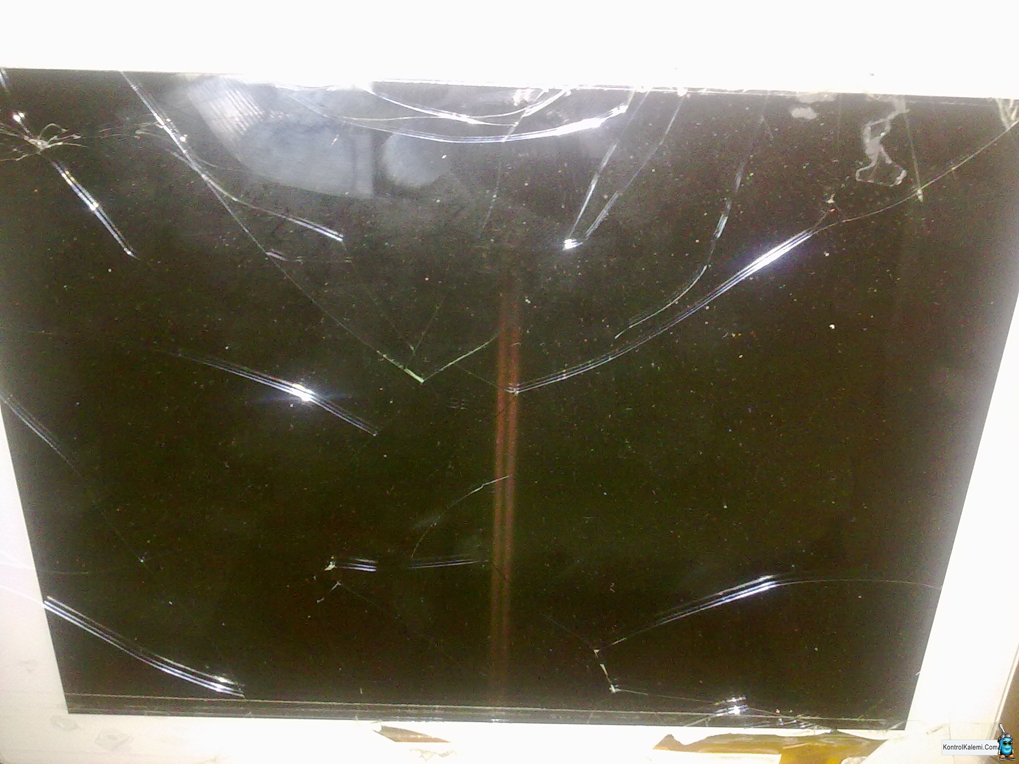

Merhaba arkadaşlar, başımdan geçen hikaye.

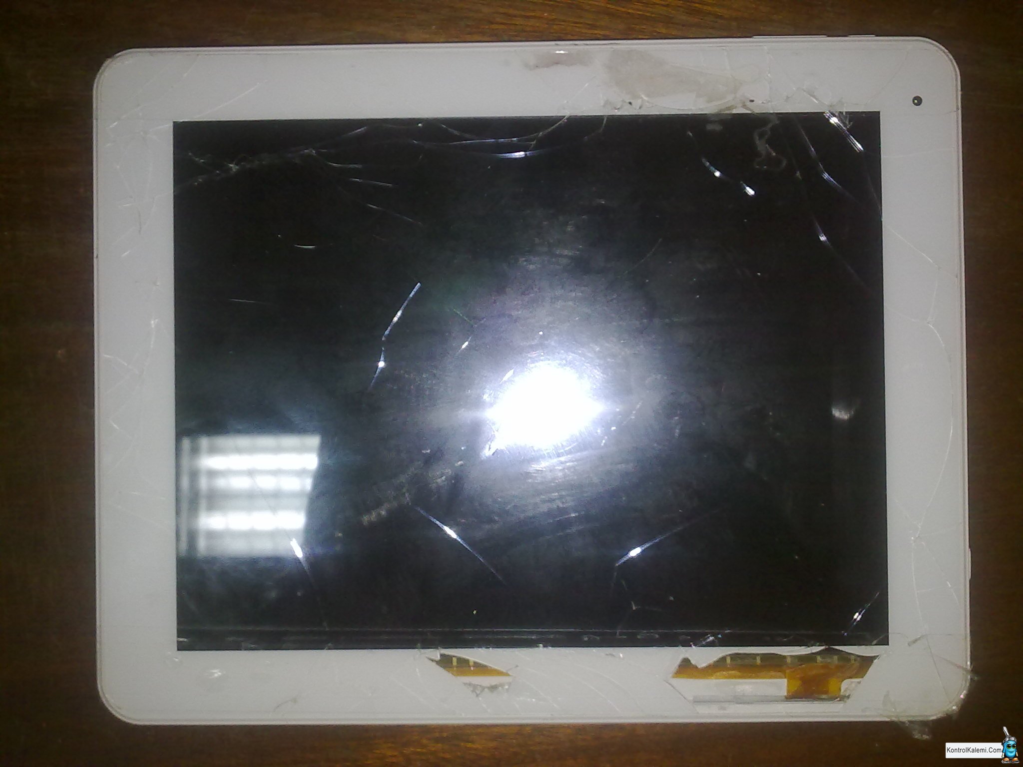

Aile dostumuz olan aynı zamanda komşum çocuklarının kullandığı tabletin durumu çok kötüydü buna rağmen bir süre daha çalışabildi :)

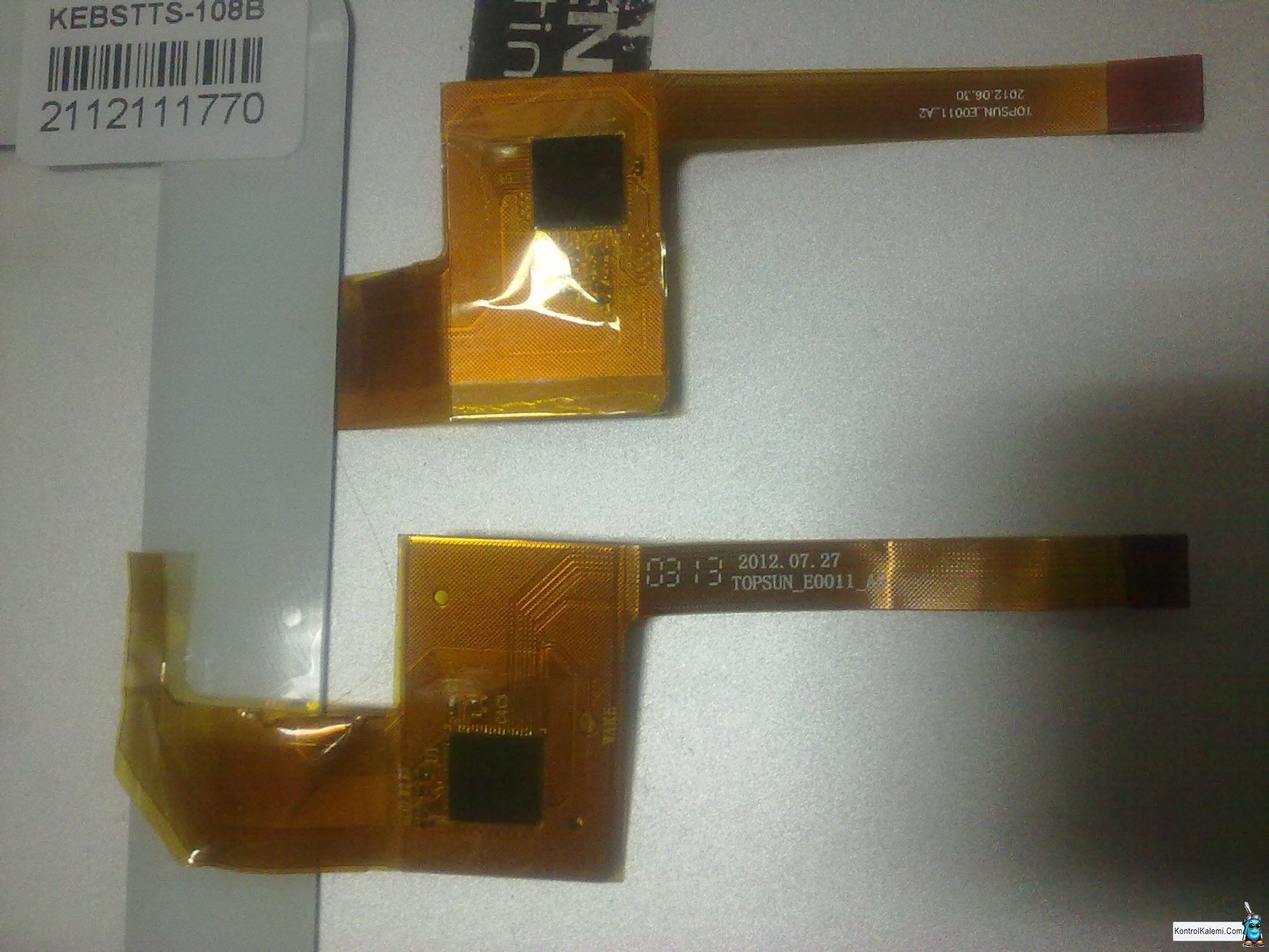

19 Aralıkta rica etti arkadaşım vasıtasıyla GGidiyorda uygun fiyatlı satıcıdan uygun diye gördüğümüz X marka dokunmatiğinin siparişini verdik. Cumartesi olmasına rağmen ürünü teslim aldım. Yaptığım denemede cihaz çalışmadı, saat ilerlemişti 18-19 gibi firmanın verile telefonlarından kimseye ulaşamadım. Arkadaşım satıcıya mesaj attı elimizdeki ürün parça kodu E0011-A3 gönderilen A2 sorun bundan kaynaklı olmasın, gelen cevap "uyması lazım versiyon atın düzelir"... Bir kaç gün böyle kaybettim (güncelleme de başarılı olmadı) moralim bozuk ürünü iade ettim.

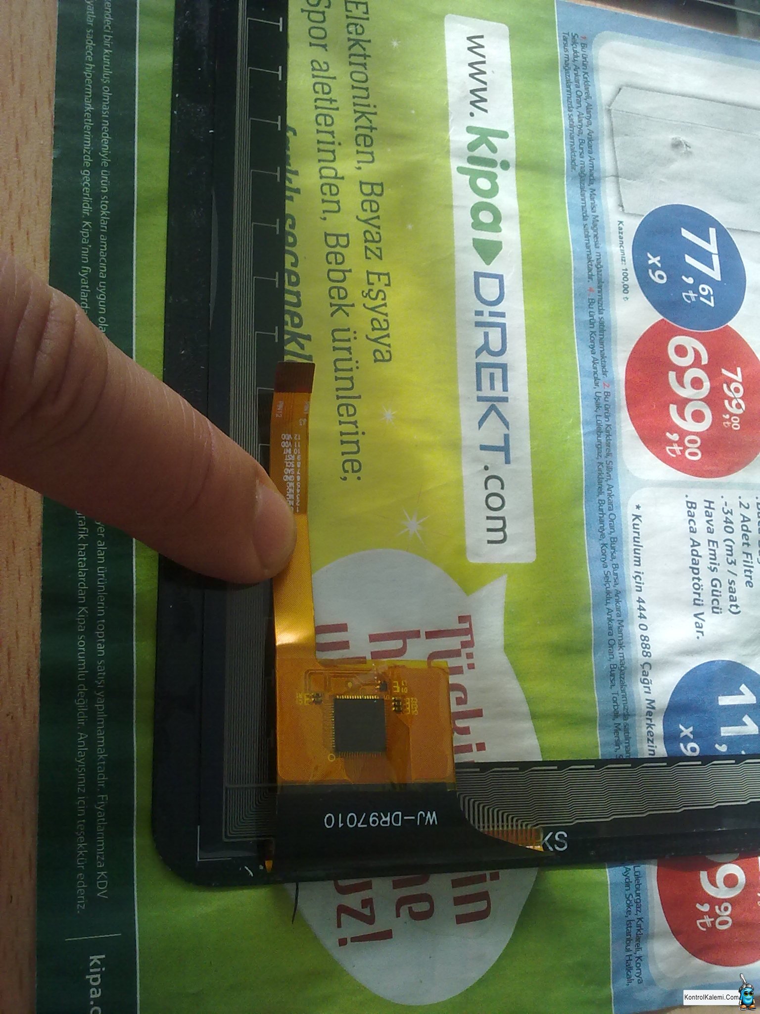

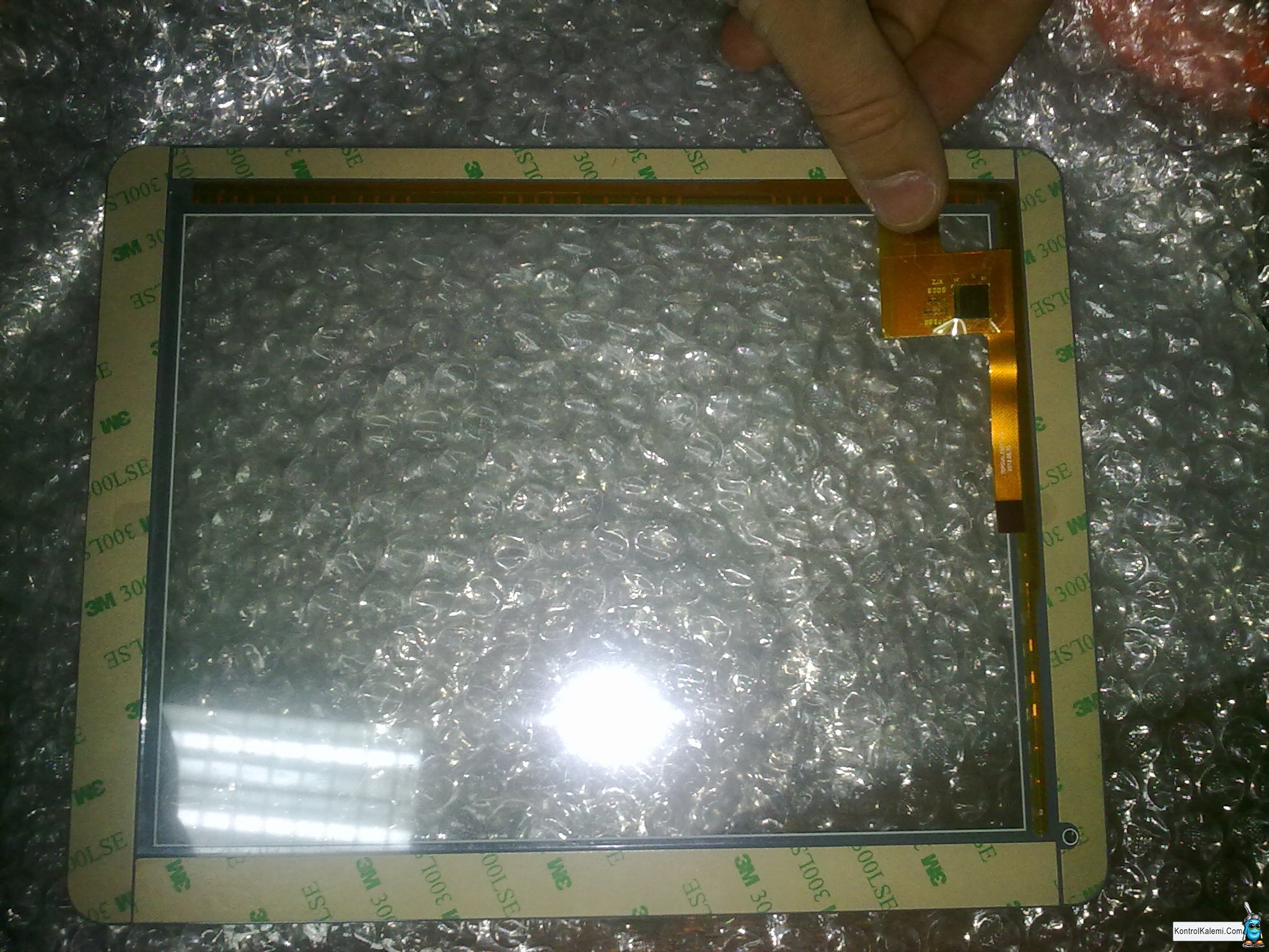

Aynı gün 25 Aralık gündüzden aynı satıcının (karmaelektronik.com ve istanbulbga.com) kendi sayfası üzerinden (rakiplerine göre fiyatlar uygun) telefonla üyelik açtım sitede sıkıntılar oldu (sitede elimde olan sipariş hala kargo sürecinde gözüküyor!) sipariş veremedim akşam üzeri işyerinden sipariş verdim 65 TL. Geçen sefer yaptığım hatayı yapmadım direk ürün kodunı sipariş verdim (verdiğimi sandım), E0011-A2 E0011-A3 adıyla geçtiğinden firma telefonlarına ulaşılmadığından hem sitenin mesaj yoluyla hem cepten mesajla; özellikle "E0011-A3" kodlu ürünü kontrol edin mümkünse beyaz olanını gönderin diye yazdım. Yine A2 kodlu ürün geldi ama beyazı, önceki sorunlu denk geldi bunu deneyip görelim dedim maalesef çalışmadı...

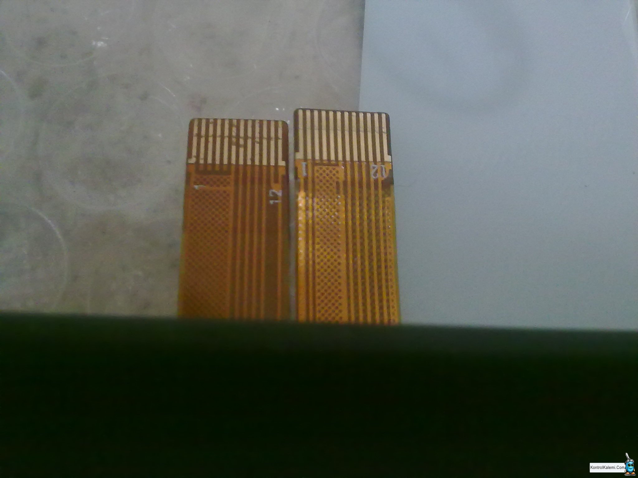

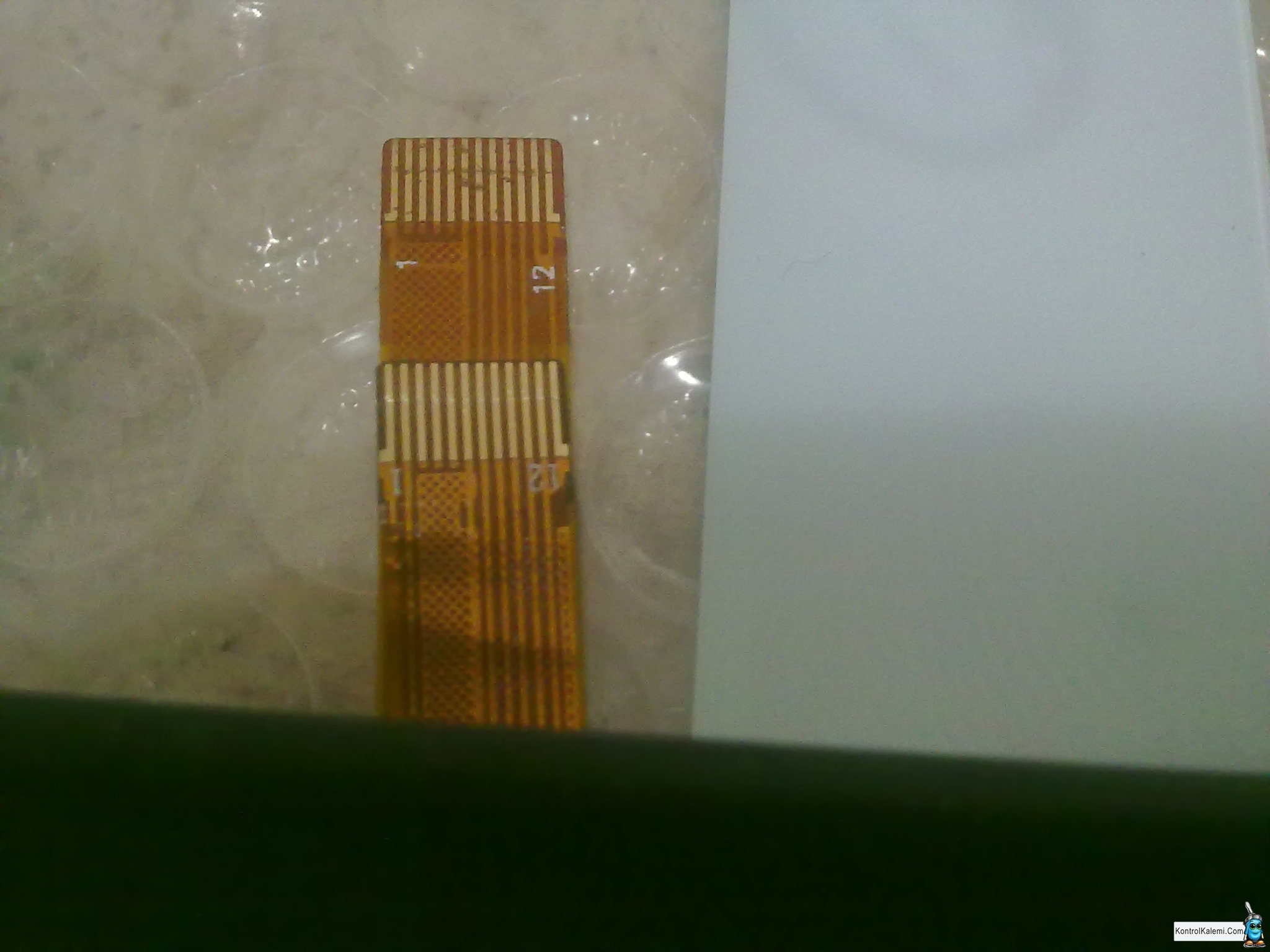

Pinlerden de farklılık görülüyor. Ertesi gün telefonlaştım cihazın markası modeli soruldu, yanlış gönderilmiş dendi, yine A3 olsun kontrol edip gönderin olmadı siyah olsun ama doğru olsun bunu iade ediyorum dedim kargo ücreti kimden soruma bunu siz karşılayın gönderi ücretini biz öderiz diye cevap aldım kabul ettim. Çalıştığım için Ağabime rica ettim kargya verdi 100 bilemedm 200 gr. gelmeyen ürüne 13 küsür ödemiş!

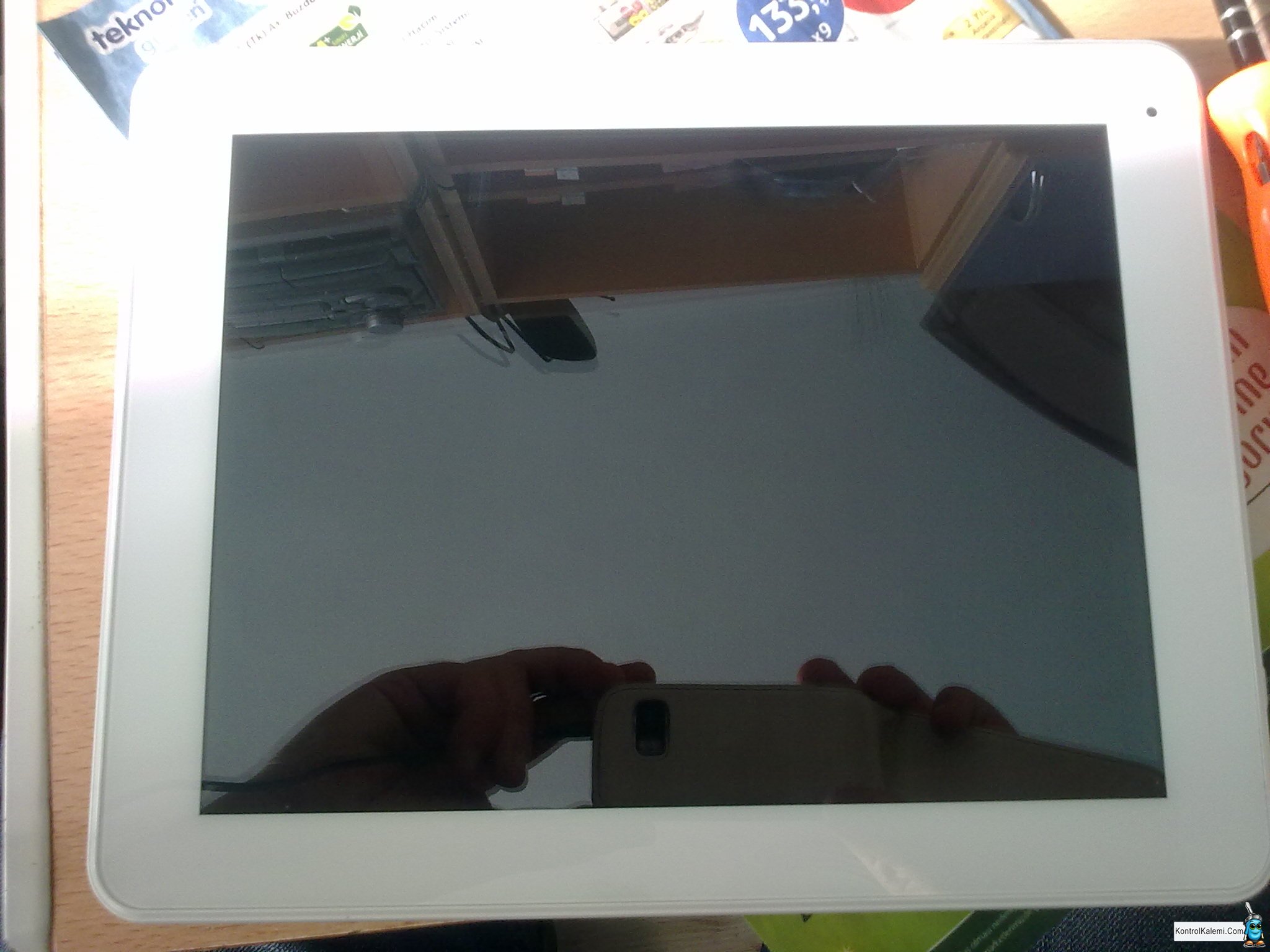

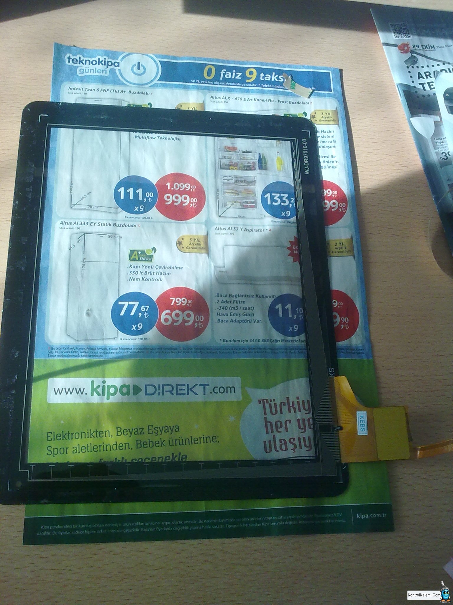

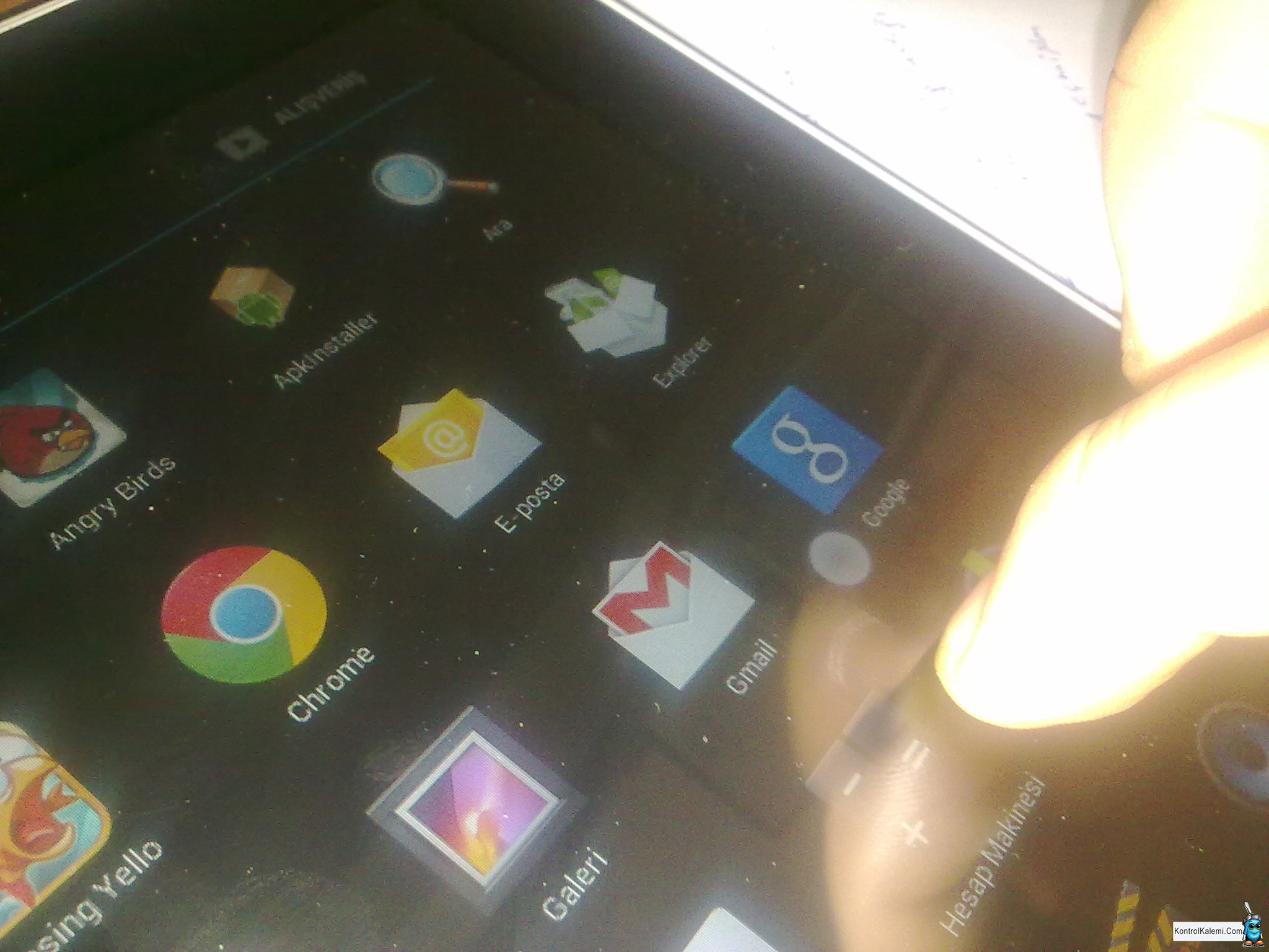

Sonraki günlerde gönderilen ürünü (farklı markaya ait ürün) teslim aldım rengi siyahtı ama sorun değldi, ümitsiz şekilde test ettim cihaz kilidi açıldı :) sevinçle bütün stresi kırgınlıkları unutup montaja kalkıştım (büyük hatam!). Cihazı topladım temizledim sağ sola gireyim dedim, cihaz dokunma hassasiyeti ekranın kenarına gittikçe kayboldu 1-2 cm sapma gördüm.
Güncelleyeyim bi ümit düzelir düşündüm, cihaz güncellendi ama sorunda düzelme yaşanmadı :(.

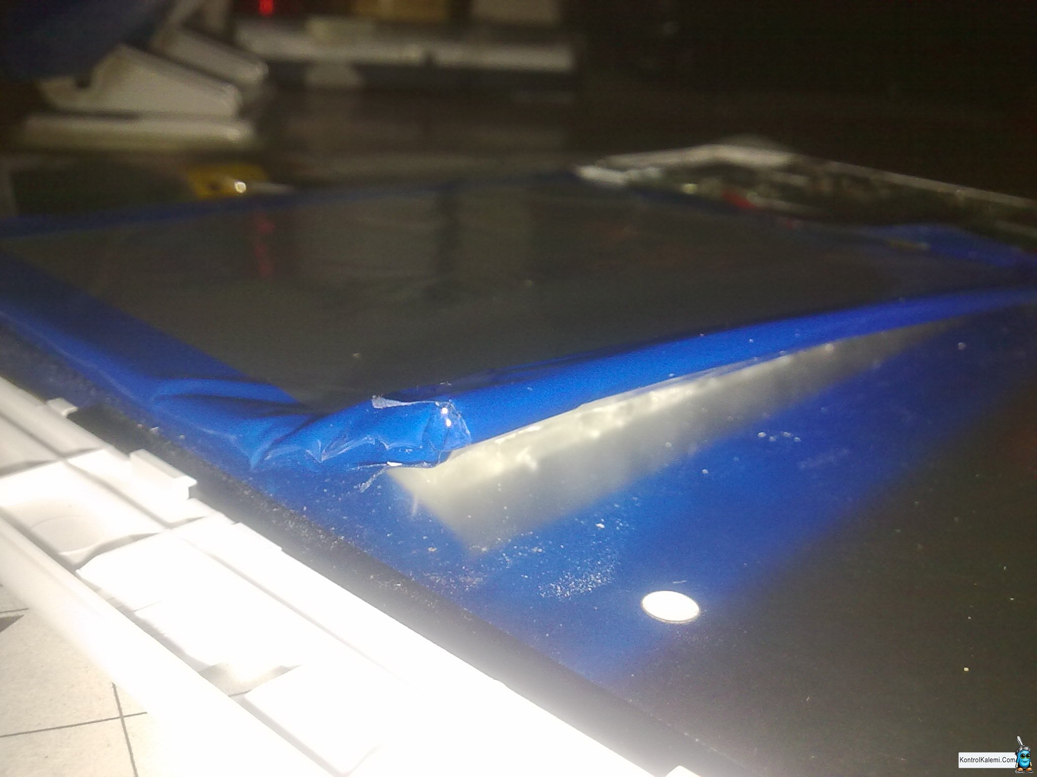

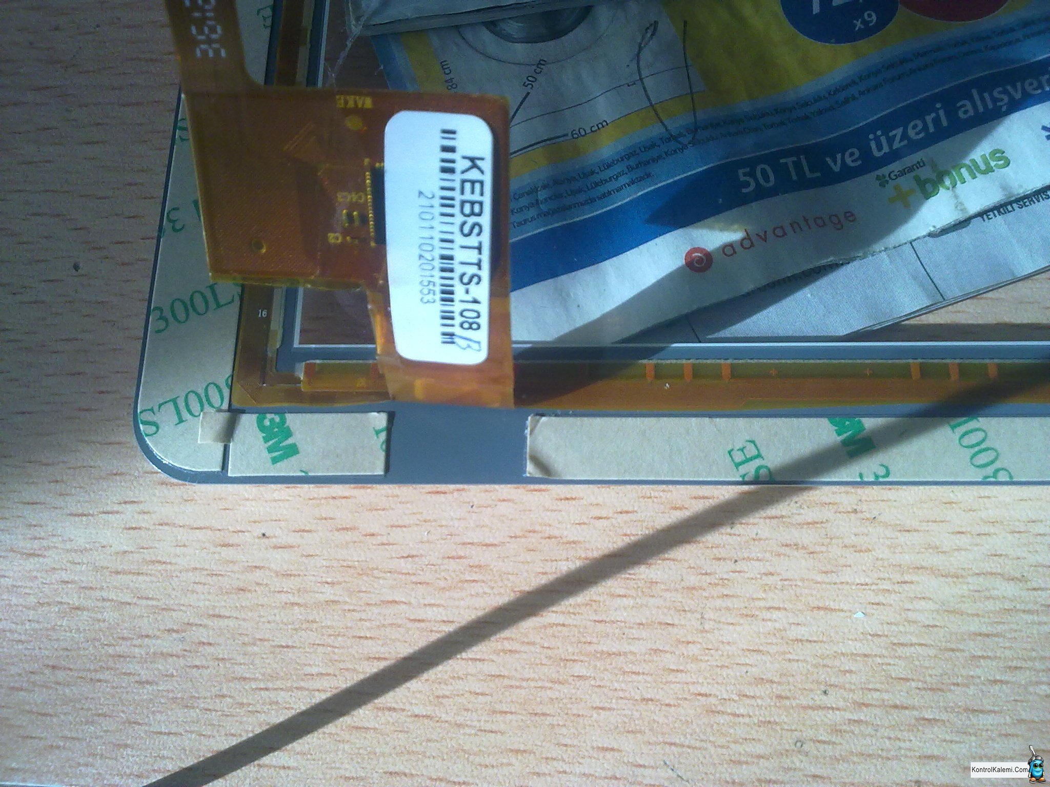

İlk yanlış gelen;
Sonraki...

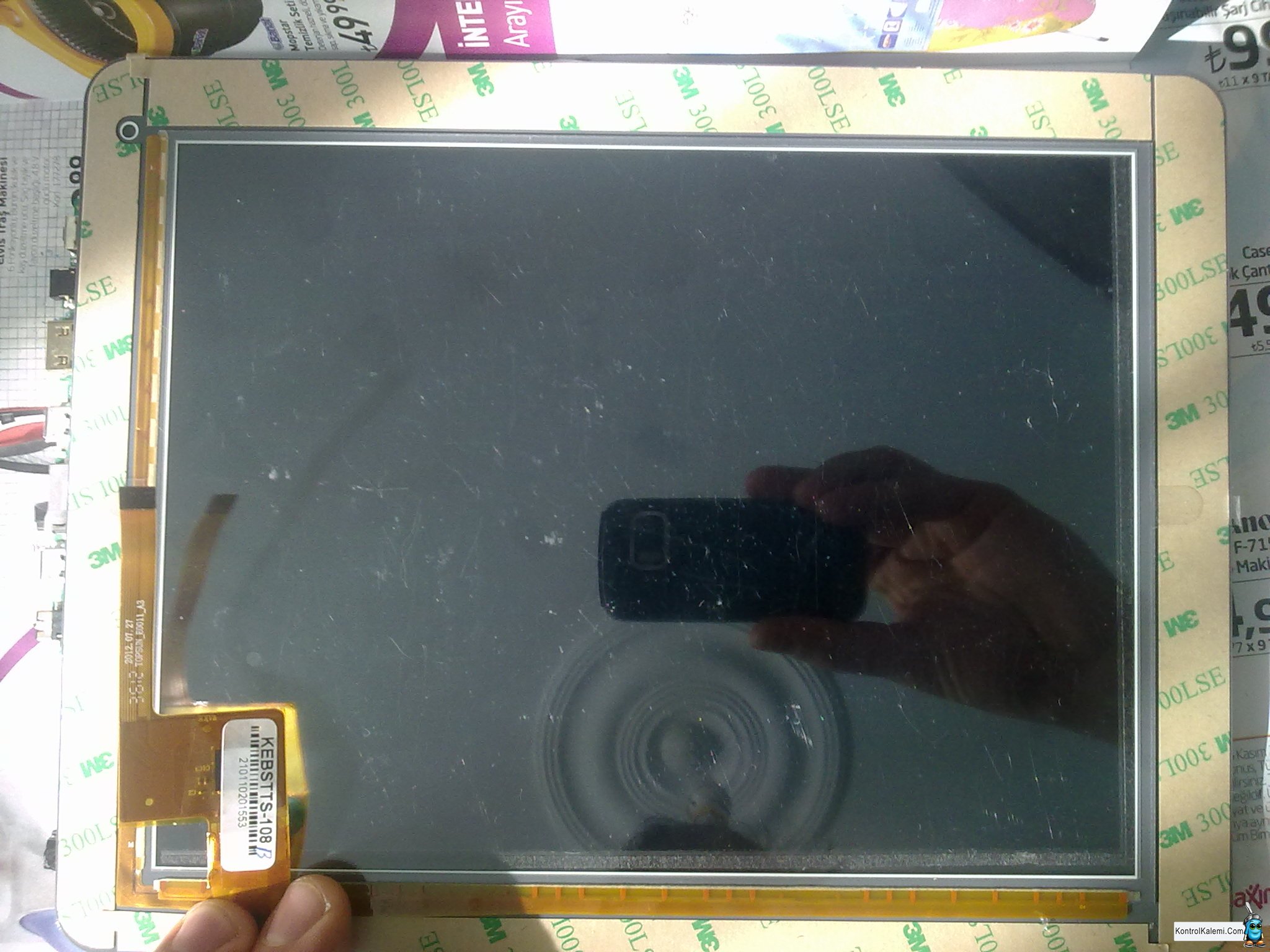

Sonunda doğru geldi...

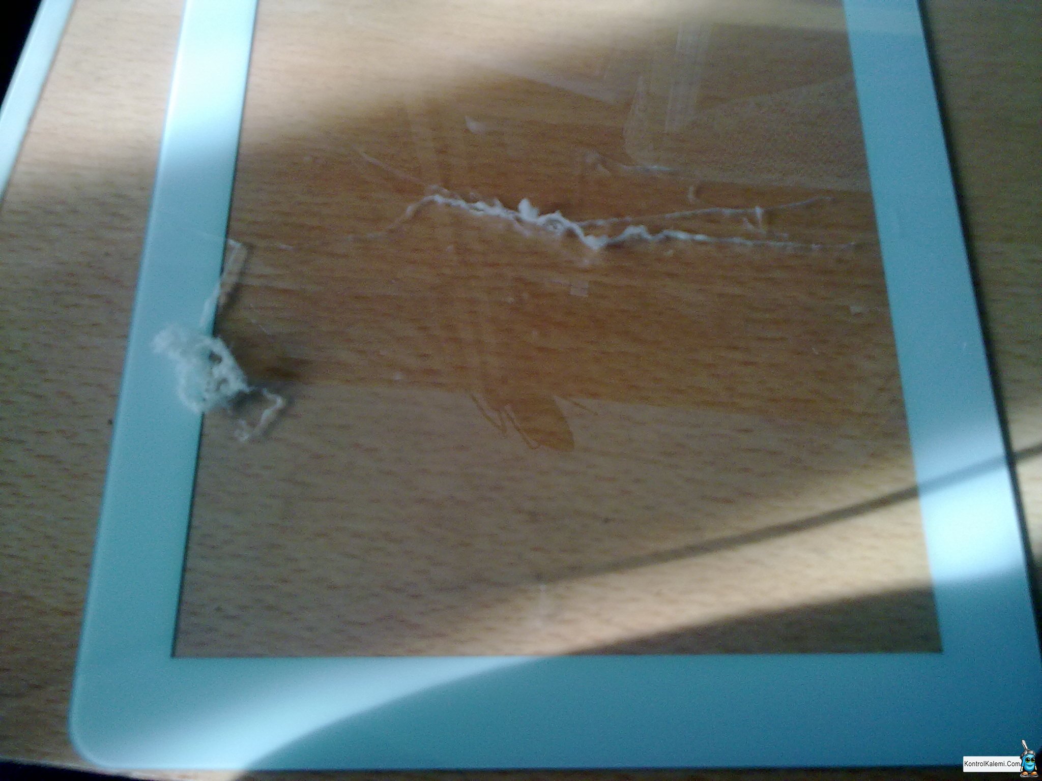

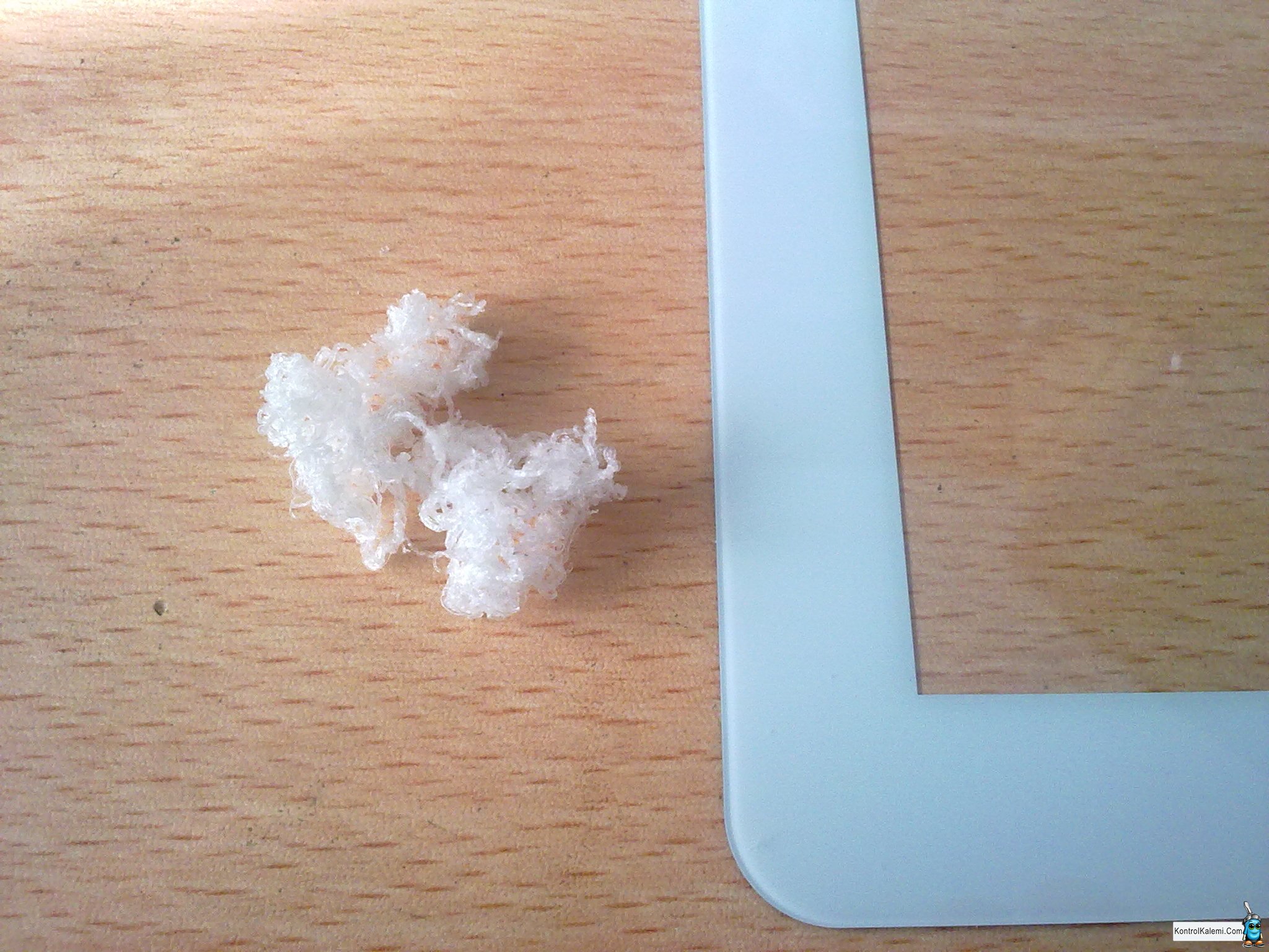

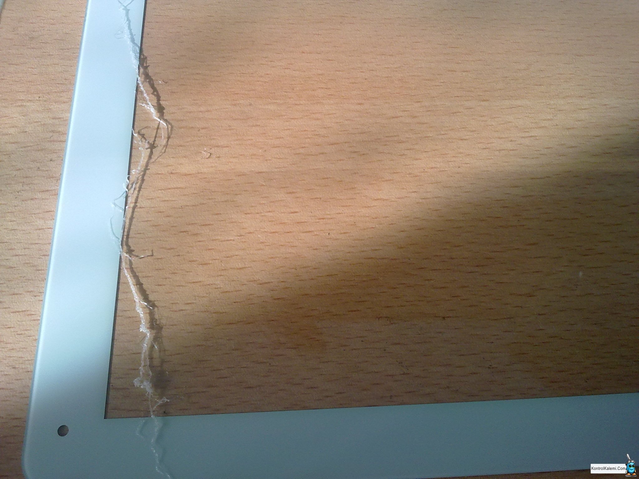

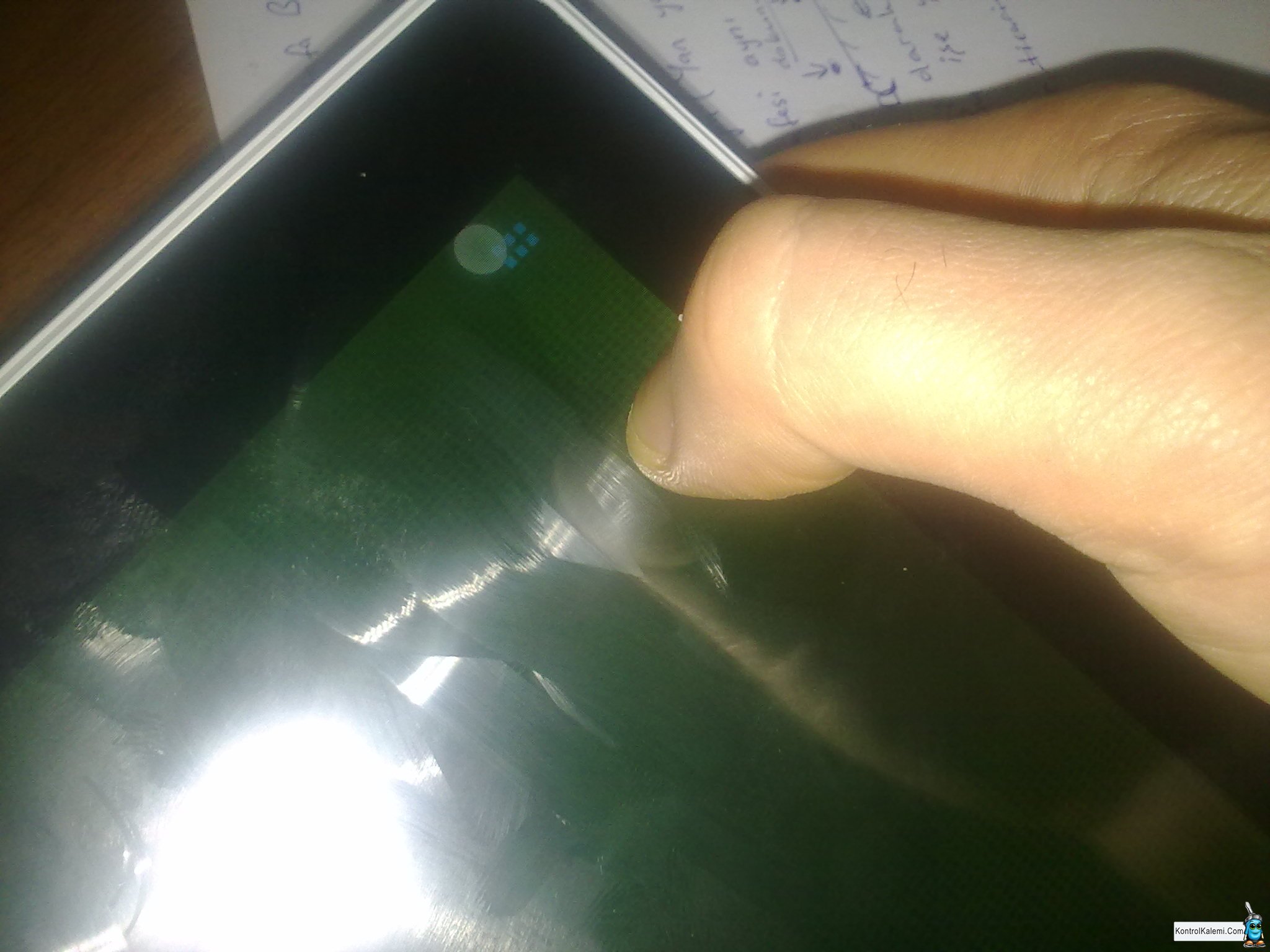

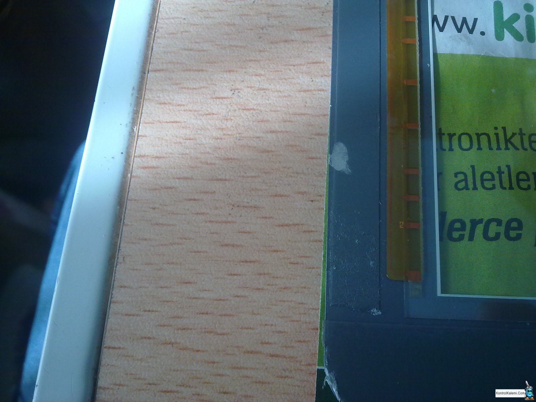

ama kusursuz deiğl; Normalde eldivenle çalışırım filmi kaldırıp geri kalan böyle olunca elleri kirletme vakti geldi...

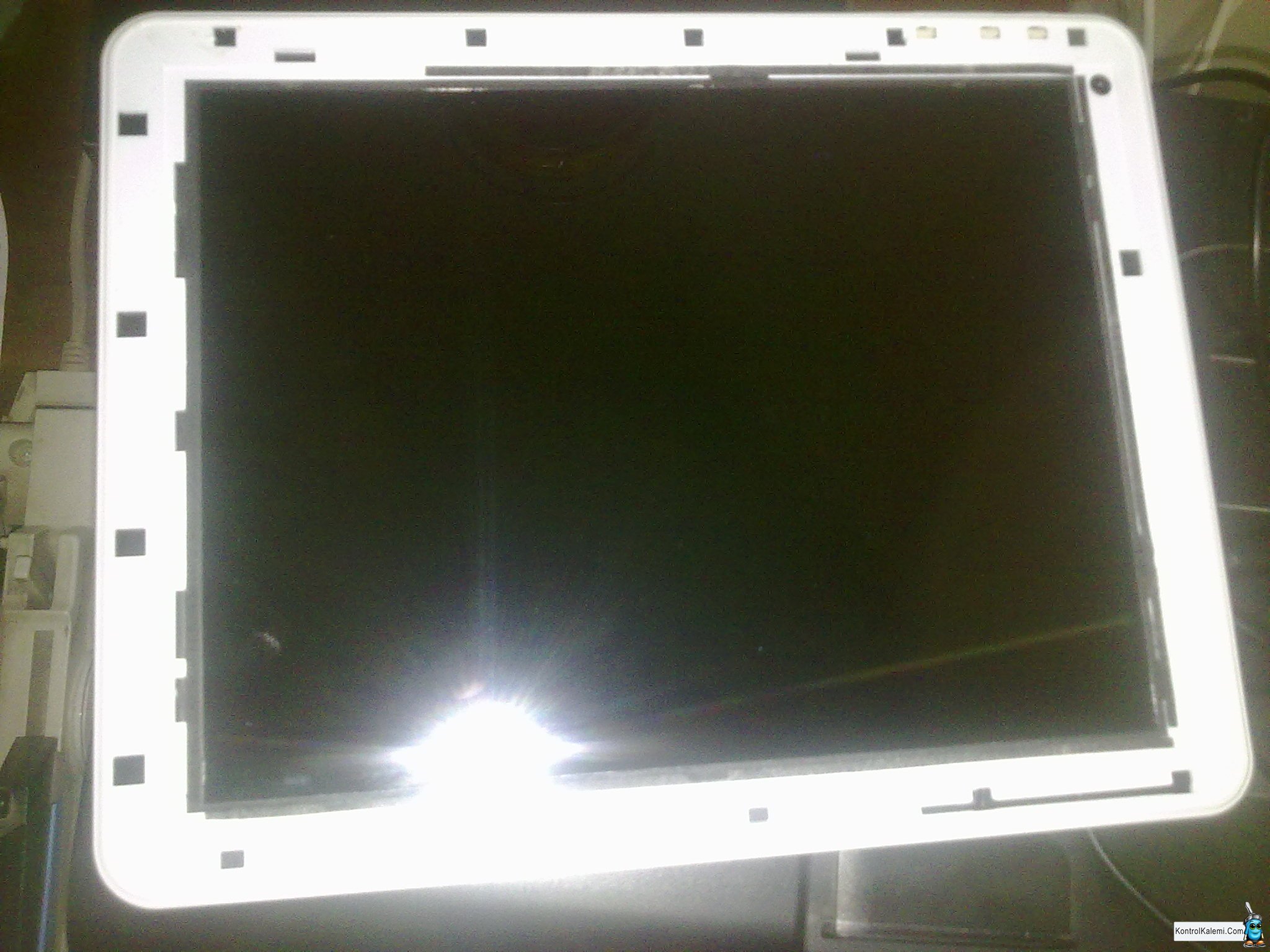

İlk defas değiştirdiğim halde servisin sökmediği ekranı kırmadan sökmek dakkayı almadı ama ekranı temizlemek 10 dk. tutmuştur!
flex arkasında bant yok!
Bu kusur ön yüzden belli olmuyor
Baya uğraşmışsın Bülent Bey..Bu dokunmatikleri kırmadan sökmek hakikaten maharet ister, özellikle de orijinal olanı sökmek daha da zor. Bende telefonun dokunmatiğini kırmadan sökmek için çok uğraşmıştım ama maalesef çatladı. Orijinal olan dokunmatiklerin yapıştırıcıları çok kuvvetli oluyor. Piyasada satılanların (piyasada orijinal ürün bulmak çok çok zor) yapıştırıcıları çok kuvvetli olmadığından sökülmeleri kolay oluyor. Sanırım bu dokunmatikler cihaza göre kalibre edilmiş vaziyette geliyor, sapma olmasının nedeni budur diye düşünüyorum. Hatırlar mısınız ilk akıllı cihazlarda kalibre etme olurdu, ekranın belli noktalarına dokunarak ekranı kalibre ederdik. Yeni nesil cihazlarda artık bu şekilde kalibre etme işlemi yok, ya da ben hiç rastlamadım.

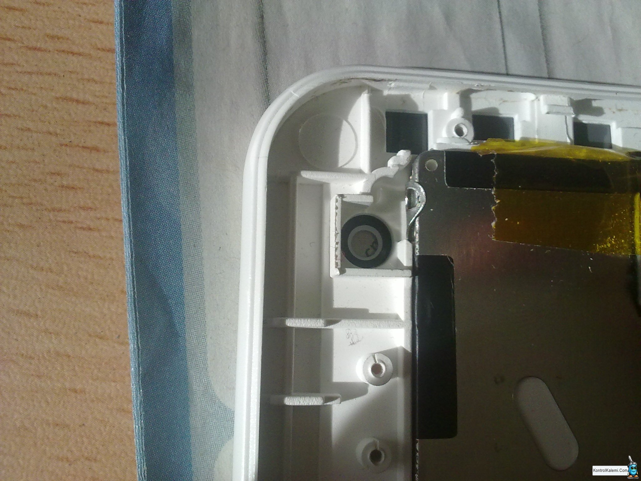

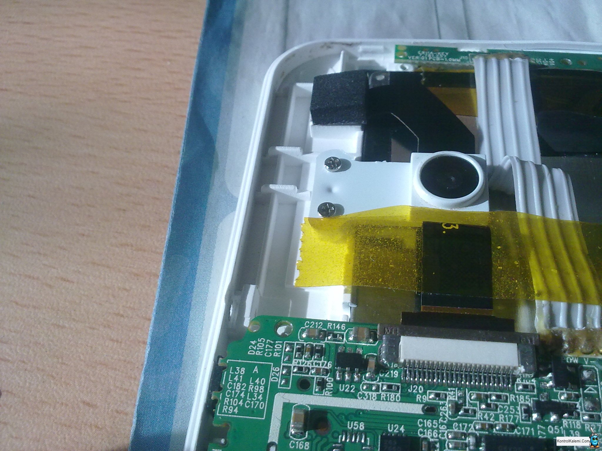

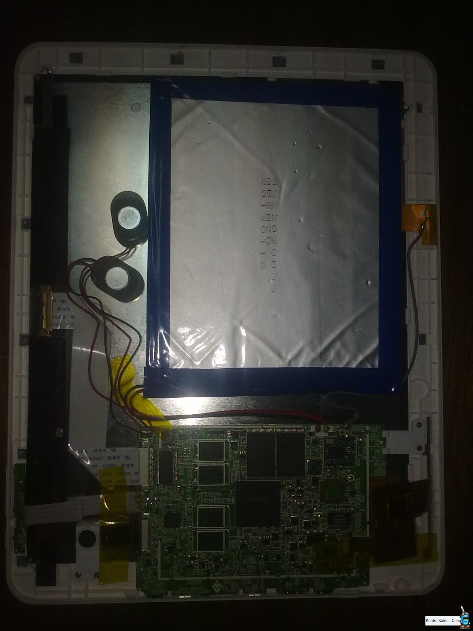

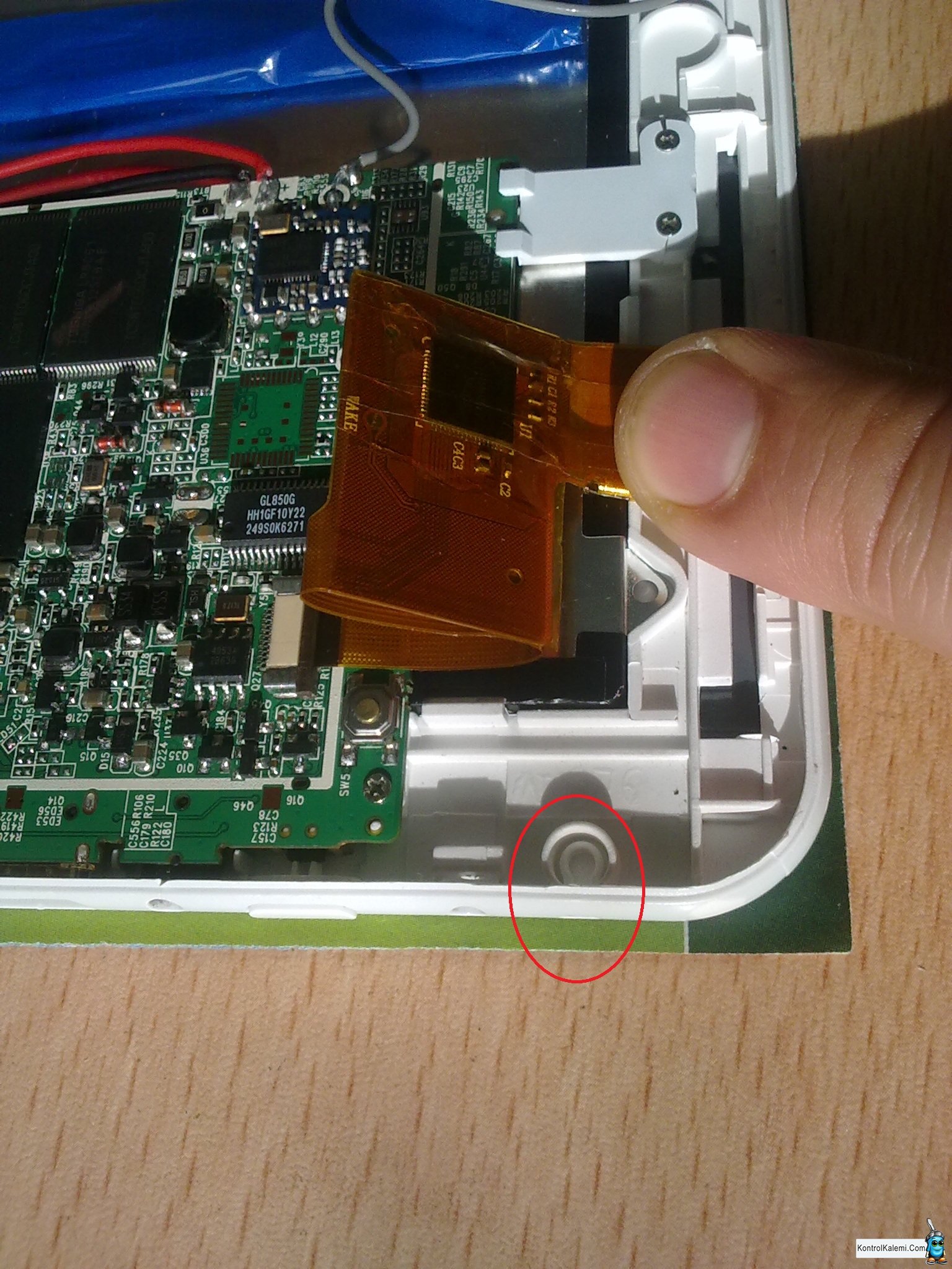

Tableti açmak için düğme tarafında 2 adet vida var, bunları sökünce tırnaklardan kurtarıp kapağı kaldırdım, hoparlörler üst kapakta yapışkanlı bant ile tutturulmuş. İç yapısı bu, kartı söküp camı sökmek için toplamda 9 adet vida var.
Pilin yüzeyindeki çizgi ve dalgalar dikkatimi çekti, sanki katı değil gibi...
Evet yanılmamışım macunsu esneyen bir yapı,

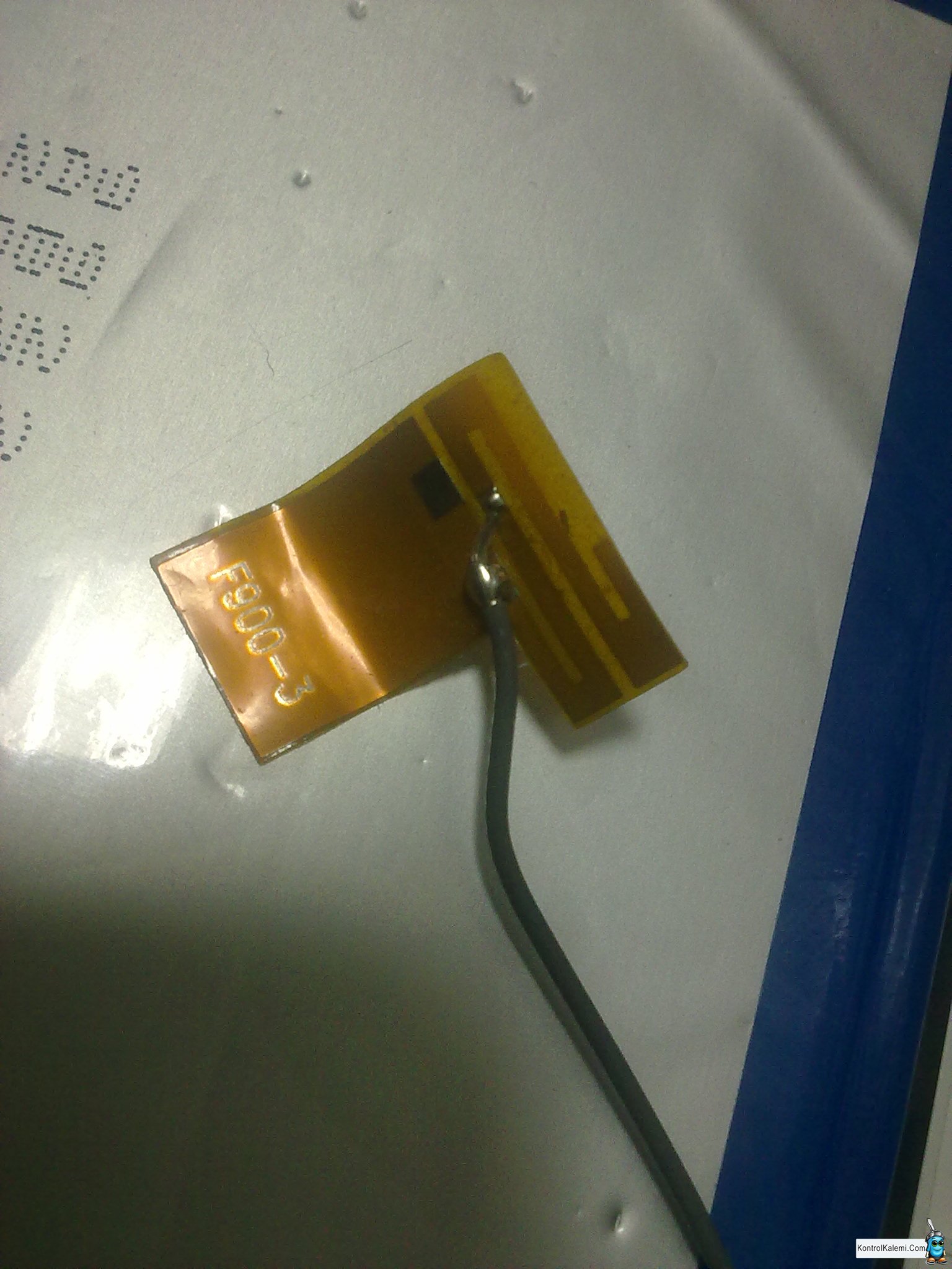

Wifi anteni,

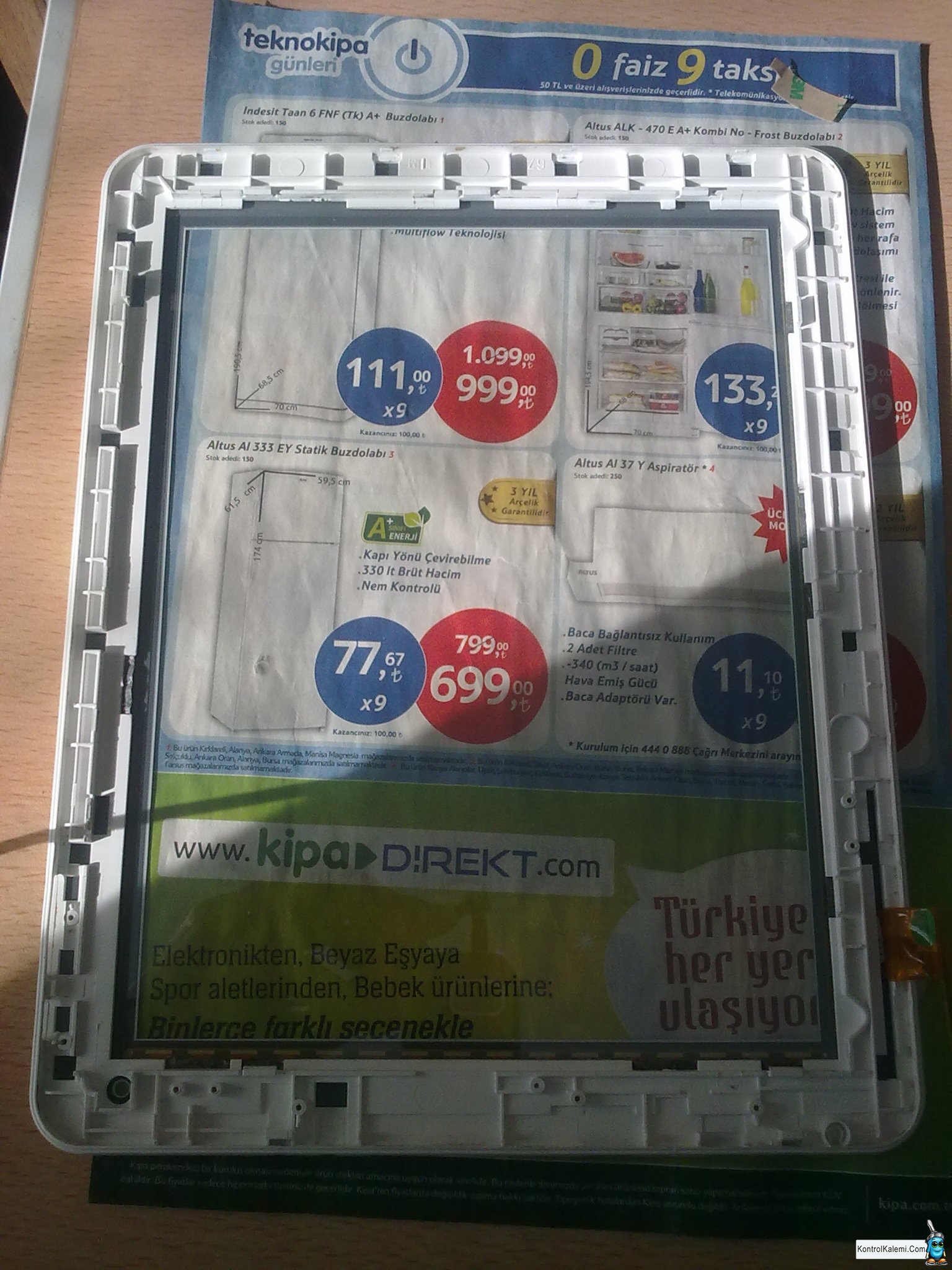

Çerçevenin temiz hali,
Yeni parça film temizliğinden sonrası montaj,

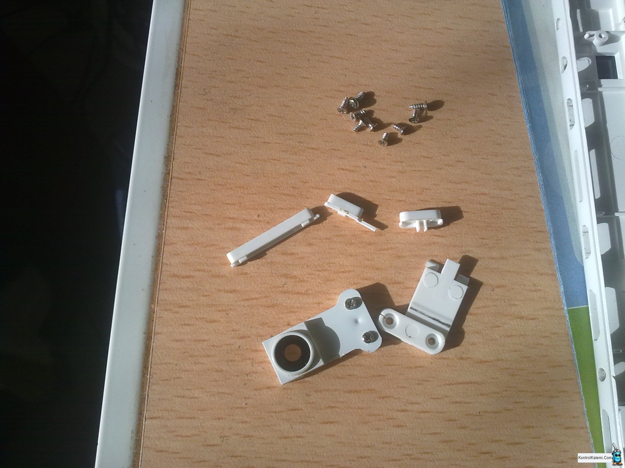

Kamera için mühendislik çözümü :),
Kamera detayı, farklı kafalı vidalar ...
Düğmeleri kaybetmeden önceden çıkarın, ben birini bulmak için çok vakit kaybettim...
Olası mikrofon yeri... bu kartta mikrofon düğme tarafı kart ortalarında yer almakta,
