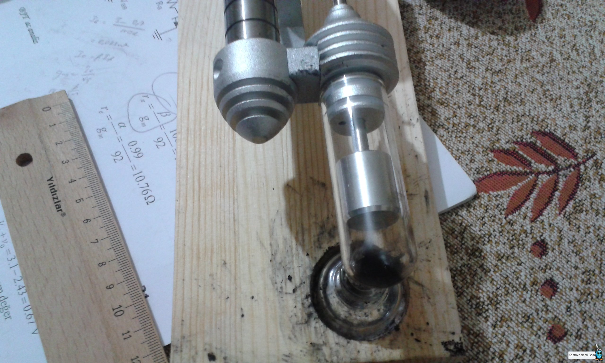

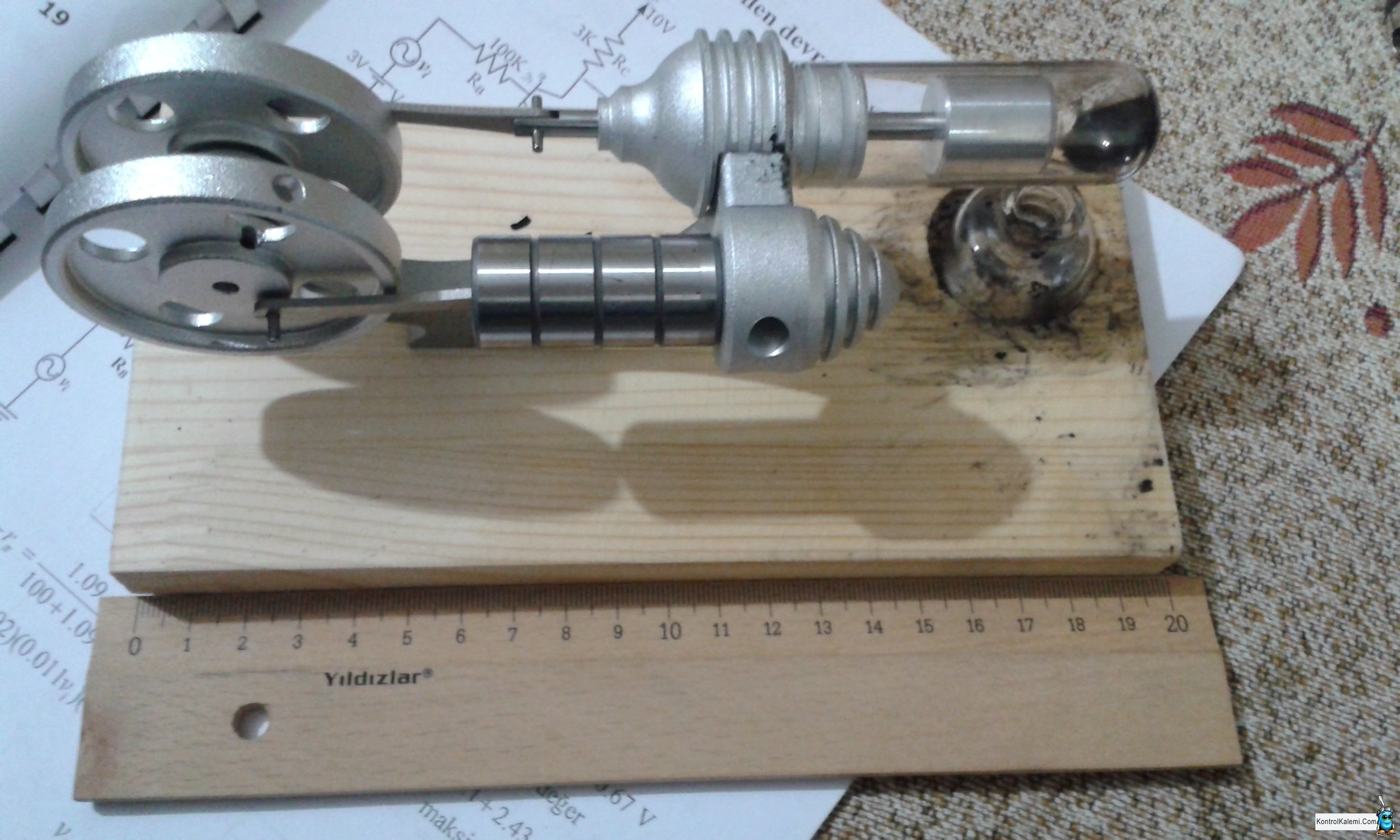

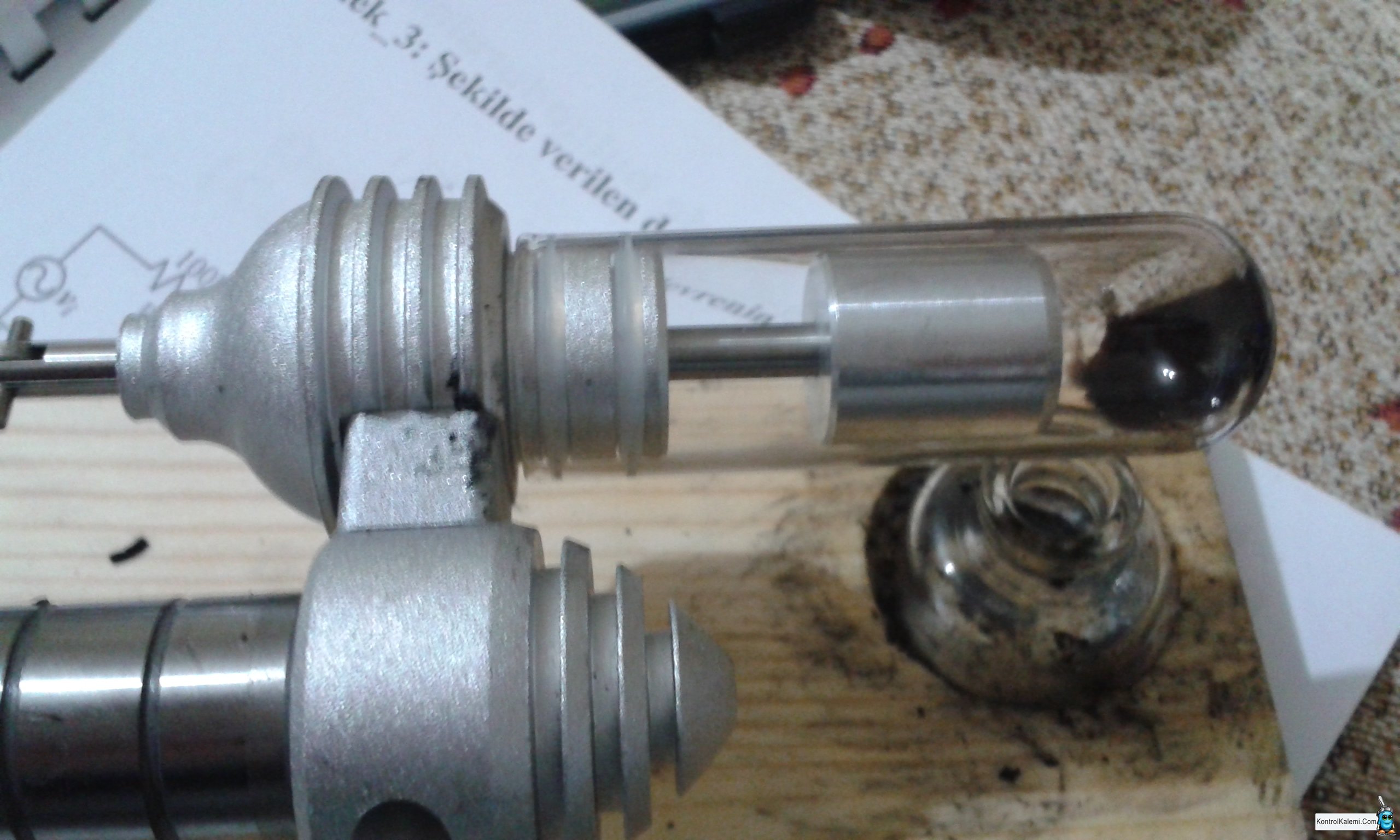

Arkadaşlar merhabalar
siparişim üzerine motorum çinden bugün geldi.
devri yüksek ama güçlü değil.elektrik üretim kısmında fikirlerinizi almak istiyorum.
Öncelikle duyduğum veya aklıma gelenler şu şekilde.
1-Step motor 2-bisiklet dinamosu 3-Sallamalı el fenerlerindeki bir sistem kurmak 4-Alternatör
devrim sabit ve güçlü değil.Bu yüzden bisiklet dinamosunu çevirmeyeceğini düşünüyorum.
Step motor dan elektrik üretebilirmiyim ve eğer üretirsem sabit devir ister mi diye düşünüyorum.
El fenerlerindeki sistemi kurmak için kam ihtiyacım olacak.Bu da dönel olarak 1300-1500 devirlik bir hareketi düz bir harekete çevirirken çok fazla kaybım olacağı düşüncesindeyim.
Yardımcı olursanız çok sevinirim.
Saygılarımla
Fikir açısından bu motorun gücü kaç bg yada mili beygir.
Motorun datasheeti varmı ? motorun gücü belli olursa bundan elde edebileceğimiz gücü bulabiliriz.
Çok büyük değilse size önerebileceğim system flans tipi küçük bir alternator yapmanızdır. Diğer türlü alternatörler ilk kalkış için enerji ihtiyaçları yüksektir. Elimde bulunan step motorlar var bunları döndürmek büyük güç istiyor. ( buna tork yada moment deniyor sanırım )
Flanş tipi alternatörlerin kalkış momenti diğerleri kadar yüksek değil.
Bir ikinci konu devir meselesi. 1300 - 1500 devir dönen bir hareketi çok yüksek. Bunu doğrusal bir harekete çevirebilirsiniz elbette ancak her değişim enerji kaybı demektir.
Elinizdeki motorun resimlerini görebilirmiyiz. Ve mümkünse yanında bir cetvelle görüntülerseniz boyutu hakkında fikir edinmiş oluruz.
Motoru kaça ve nerden aldınız? Merak ettim.
Kolay gelsin iyi çalışmalar.
Güç hesabını nasıl yapacağımı tam olarak bilmiyorum.Datasheetinde yazan rakam 1300-1500 devir.

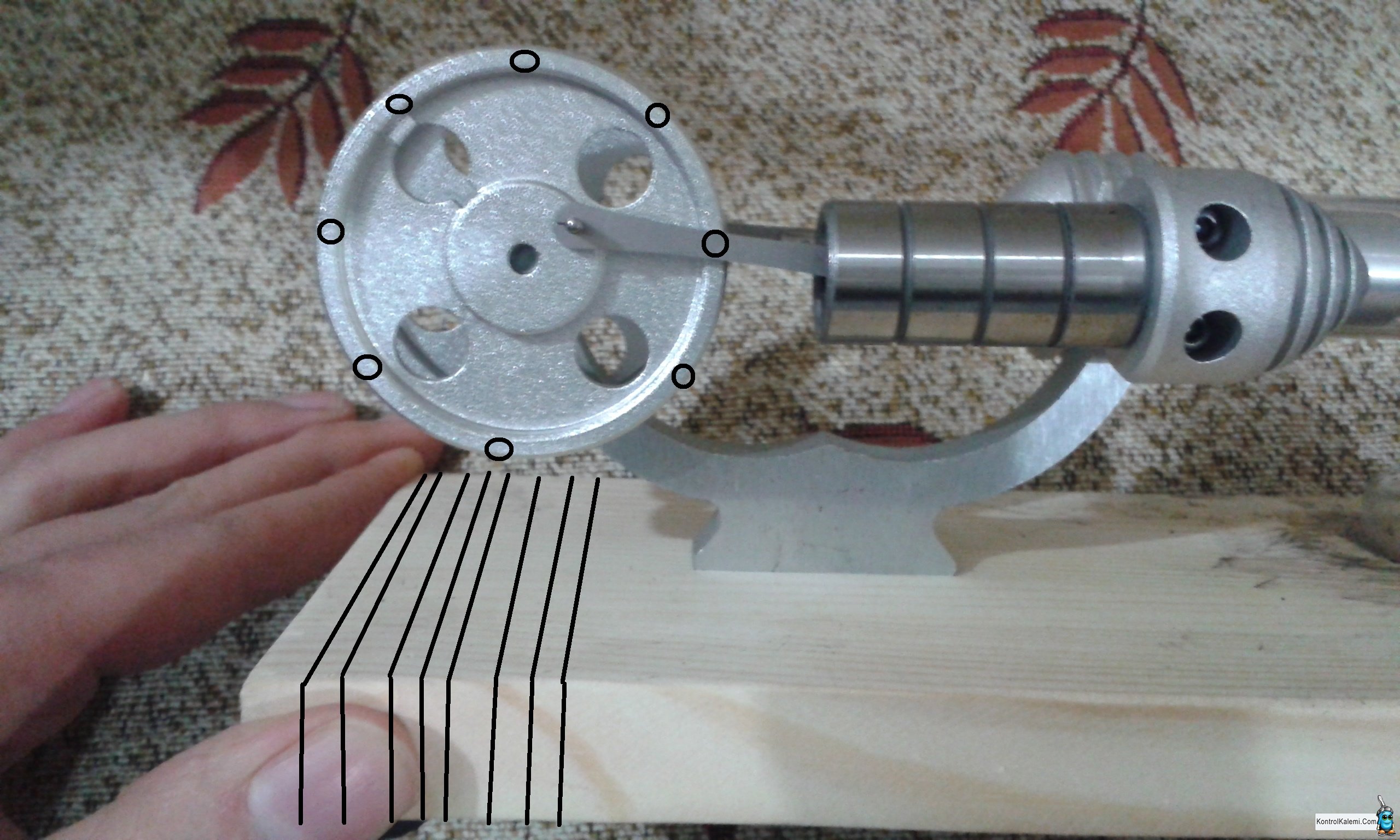

Bugün hocamla görüştüm ve dönen kısımlara mıknatıs yapıştırıp alt tahtanın üstüne bobin gibi sarıp elektrik üretebileceğimi söyledi.Mıknatıs sayım 4 yada 8 tane olacak.
Motoru ebay den aldım.Greenpower adlı firma bu işlerle çok ilgileniyordu.50$ a aldım.Maalesef türkiye de fiyatlar 250 tl den aşağı düşmüyor.
Mıknatıs olayı bana çok uygun geldi.Bunun dışında 2 yöntem olarak da soğutma pistonunun bulunduğu kısma benzer bir sistem kurmak.Ancak bu durumda motoru sökmem gerekecek ve herhangi bir hata da telafi etmem zor olacak.
Teşekkürler .İyi çalışmalar

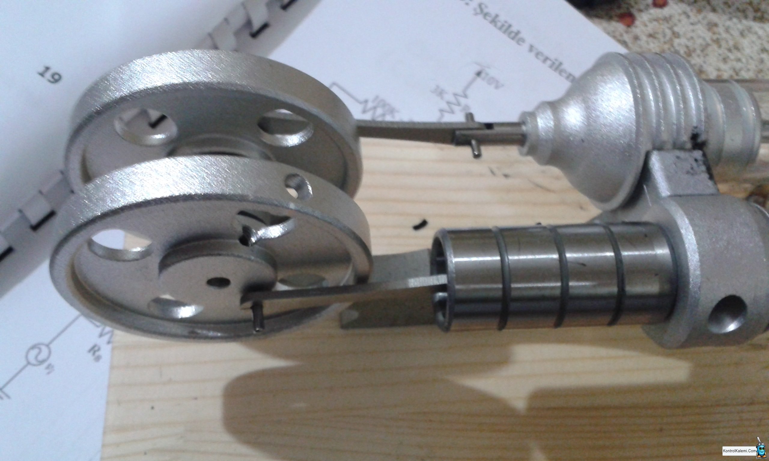

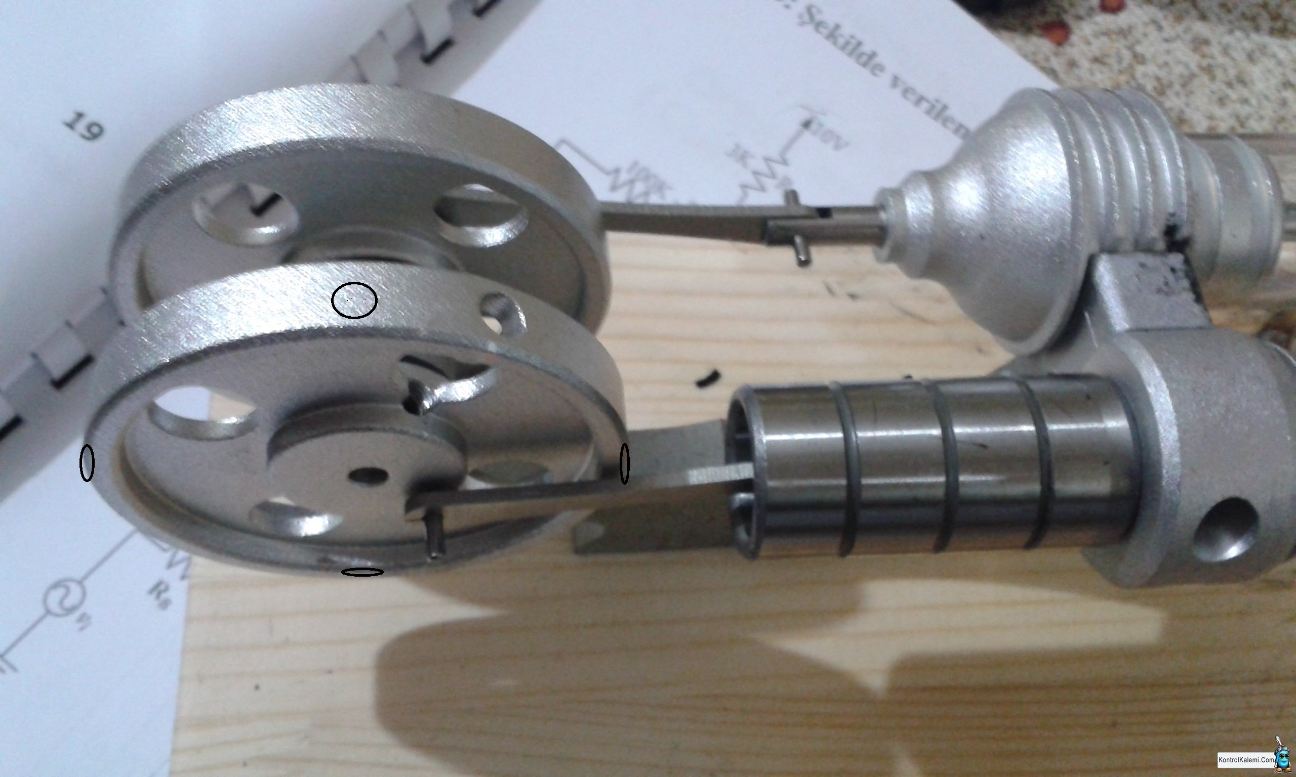

düşündüğüm sistemi fotoğrafta paylaştım.Alt tahta olan kısma sargılar koyacam.Yuvarlakla belirtiğim yerlerde de mıknatıs olacak.Ancak aralarındaki mesafeye bağlı olarak üreteceğim elektriğin hesabını yapmakta zorlanıyorum.Malum okulda bunu öğretmiyorlar.Mıknatıs sayısını denemeyle artırmayı düşünüyorum.Bu şekilde max elektriği üreteceğimi düşünüyorum.
    490.2 KB · Görüntüleme: 30
Bir alternatör yada türkçesi üreteçte en önemli olay manyetik akı yoğunluğudur. bir iletken ne kadar çok manyetik akıyı keserse uçlarındaki oluşacak olan voltaj o kadar yüksek olur. Bu nedenle yüksek manyetik akı yoğunluğuna sahip mıknatış kullanmalısınız. Bir ikinci en büyük etken mıknatısların sargıya olan uzaklıklarıdır. Bu uzaklık çok açılırsa akı yoğunluğuda o kadar azalır.
Resimde çizdiğiniz şemaya göre motorunuzun volantına mıknatısları yerleştirip sargıyı aşağıdaki ahşapa yerleştirmek ( aradaki mesafenin açık olması nedeniyle ) akı yoğunluğuna ulaşamayacağınız için elde edeceğiniz güç düşük olacaktır.
Yapacağınız sarım mümkün olduğunca volanta yakın olmalıdır.
Siz bu motorla elde edeceğiniz elektrikle ne çalıştırmayı düşünüyorsunuz ? Bir kaç led mi ? radyomu? veya daha güçlü bir sistem mi? Deneysel olacak ve elde ettiğim güçle bir kaç led çalıştıracağım derseniz basit bir sarım ve mıknatısla bunu yapabileceğimizi düşünüyorum.
Kolay gelsin.
Başlangıçta deneme amaçlı basit mıknatıslardan kullanacam.Öncelikle bir kaç led yakmayı düşünüyorum.
Ancak ısıtma kısmını fresnel lens ile güneşi odaklama fikrim bulunuyor.Lens siparişi verdim bekliyorum.
Aradaki mesafeyi azaltacam.Gerekirse başka bir tahta üzerine sarabilirim.Sargılarımın uzunluğunun avantajı yada dezavantajı var mı?
