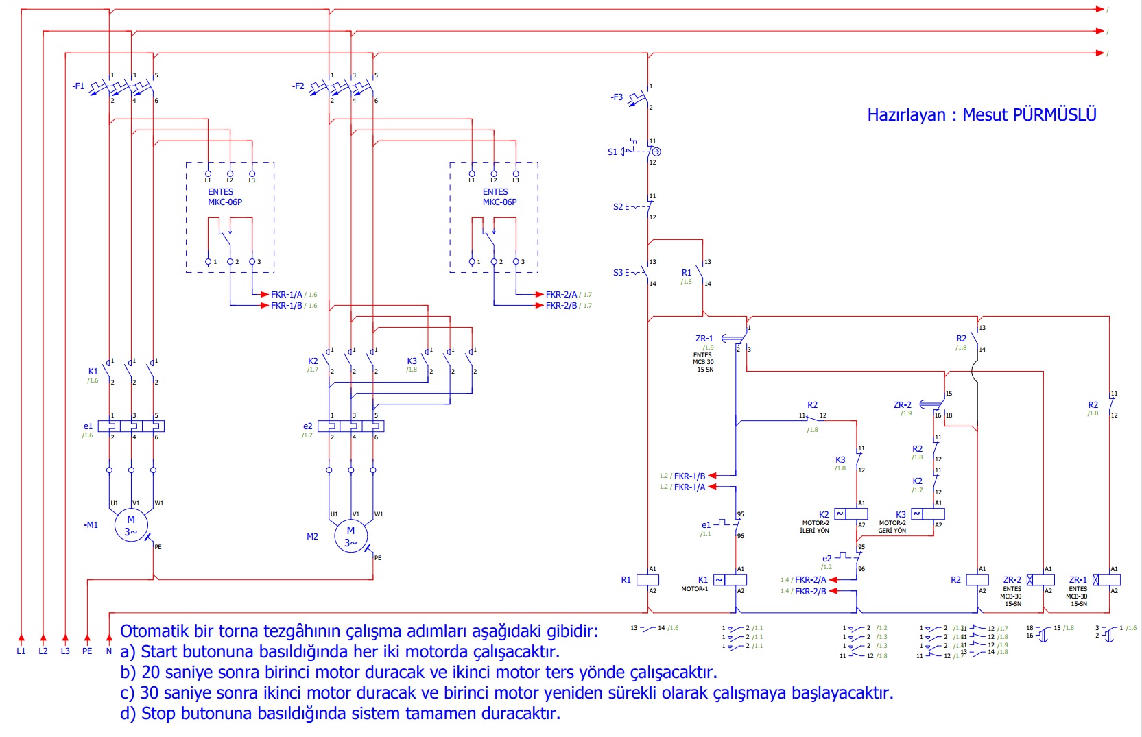

Otomatik bir torna tezgâhının çalışma adımları aşağıdaki gibidir:
a) Start butonuna basıldığında her iki motorda çalışacaktır.
b) 20 saniye sonra birinci motor duracak ve ikinci motor ters yönde çalışacaktır.
c) 30 saniye sonra ikinci motor duracak ve birinci motor yeniden sürekli olarak çalışmaya başlayacaktır.
d) Stop butonuna basıldığında sistem tamamen duracaktır.
Buna göre gerekli güç ve kumanda devresini çiziniz.
Bu soruda yardımcı olabilir misiniz?
(SAAT 24 DEN SONRA DİYE UYARIDA BULUNMUŞSUNUZ. bende bu saati bekledim..YARDIMCI OLURSANIZ SEVİNİRİM.)
