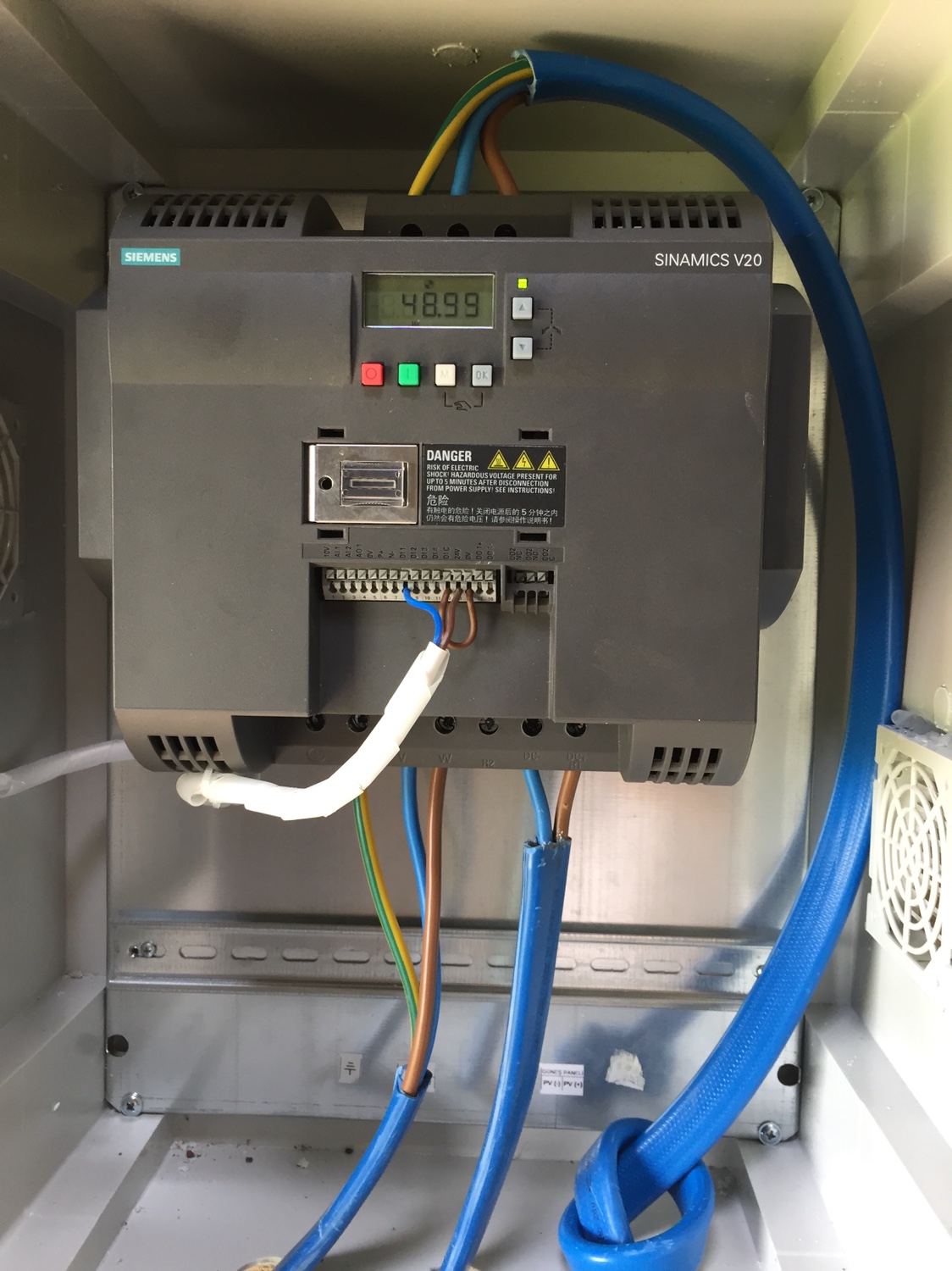

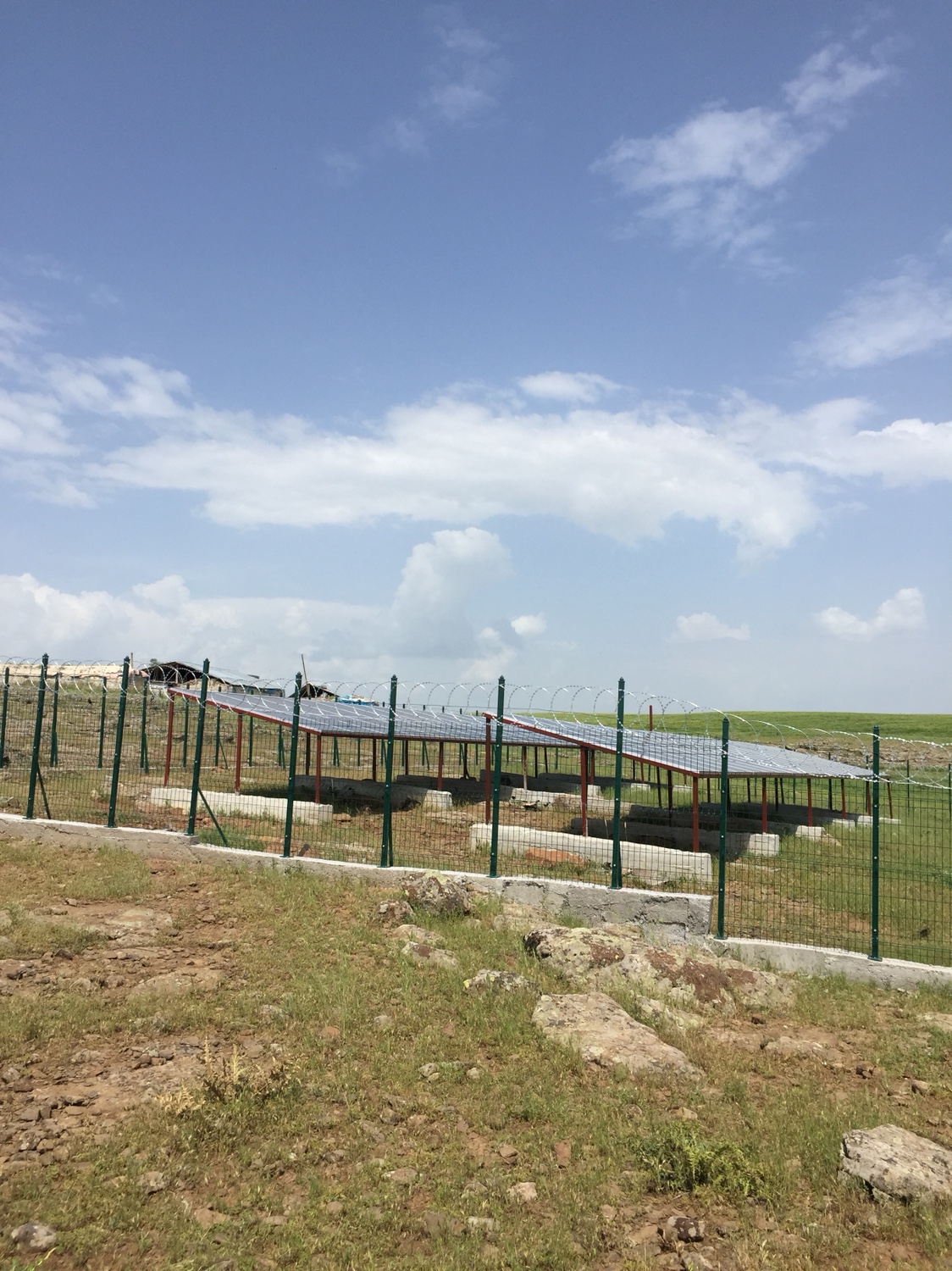

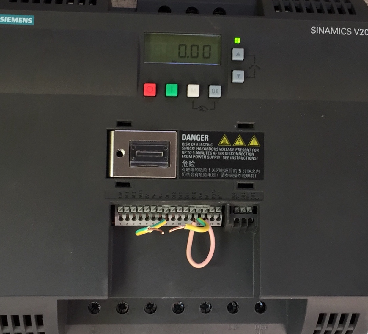

Ekranda görünen sürücüyü, DC bağlantı ile 11 KW dalgıç pompaya yol vermek istiyoruz, her kafadan bi ses çıkınca paylaşmak istedim, kimisi solar sürücü değil yanar diyor, kimisi hiç ilgisi yok sıkıntı olmaz diyor, ve bunu söyleyen bu işi yapan iki ayrı firma, ne dersiniz yol verelim’mi..? Yoksa farklı arayışlara’mı girelim.

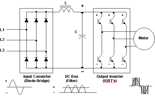

Serkan arkadaş ac voltaj zaten rectifier scr dıotlar sayesinde istenilen Dc gerilimi oluşturuyor. Biz solar uygulamasında o tarafı pas geçip sürücüyü çalıştırıyoruz.

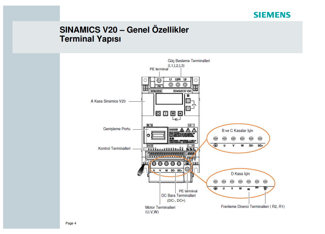

Cihazın DC-V girişi mevcut, aldığımız voltaj 594-724 arası değişiyor.
Biz hem Şebeke, hemde ( DC bara ) bağlantılı yapsak nasıl olur, rotasyonlu çalışmazmı..?
Ben etiket bilgilerine göre konuşmuştum. Etiketinde dc besleme görünmüyor. İnternette modeli biraz inceledim. Aşağıdaki resimde görüldüğü üzere dc girişi var görünüyor.
Bu dc giriş var ise uygun gerilim ve akımı sağlayabilirseniz kullanabilirsiniz. Sayın ktk_28 inde bahsettiği gibi parametre ayarlarını iyi yapmak lazım.
Dediğim gibi ben ilk başta cihaz etiketinde gördüklerime göre yazdım. Bu cihazı kullanmadım.
Ayrıca şu öneriniz baraya direkt dc besleme olayını bende önceleri düşünüyordum. Riskli ama olmaz diye bir durum yok. Yapılabilir. Ancak bara voltajı düştüğünde ( güneş batması veya bulutlanma gibi ) sürücü nasıl davranır bilemedim. İşim gereği bende frekans sürücüleri ile uğraşıyorum. 100 kW dan 700 kW ya kadar sürücülerde Bakım ve tamirler yaptım. Kafamda deli sorular olmadı değil.
