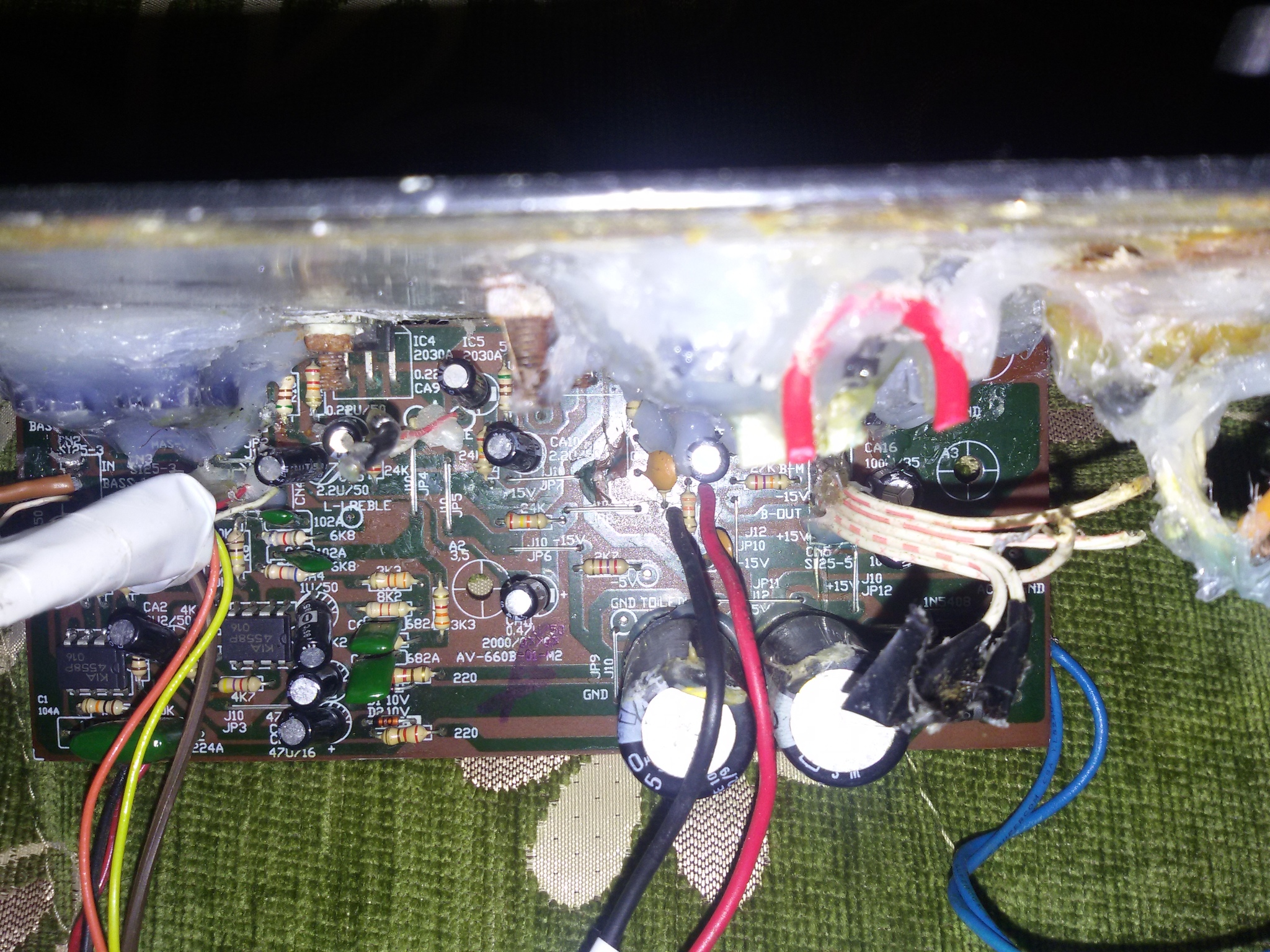

Şimdi ölçümü tam anlayamadım.
Ölçü aletinizin kırmızı ve siyah probunu ,
1- Siyahı 3 nolu uca kırmızıyı 5 nolu uca dokundurup entegreye gelen voltajı ölçünüz buraya yazınız.
2- Yine ölçü aletinizle diyotlardan sonraki kutuplu kondansatörün artı ve eksi uçlarındaki voltajı okuyup yazarmısınız?
25 voltluk kondansatörün olduğu sistemde 31 volt okumamalısınız.
1- 3 ve 5 nolu Bacaklar Arası 30v
2- Kutuplu Kondansatörden Entegrenin
3 Numaralı Bacak + Kutbundan 30volt - Kutbundan 15v
5 Numaralı Bacak +dan 30v -den 13v
not: Devrenin Üzerinde Bass Entegresinin Olduğu Kısımda 5 numaralı Bacak +15 volt Yazmakta 3 Numarada İse -15v Yazmaktadır resimden görebilirsiniz

2.1 Ses Sistemi Arkada 2 adet İnput Girişi Var Standart Beyaz Kırmızı Sub İÇin Ayrı Bir İnput Yok
o zaman tda2030'un birine r-l şase olmadan giriyor subbass öyle çalışıyor.2
tda2030 tek kanal için 3.de iki kanal birleşik alıyor.
Hocam Resimde En Solda Opampların Üstünde devre üzerinde in bas out yazan yer var 3 Adet kablo Var burada Ön kısımdaki bass potansiyemetresine gitmekte potans sağlam ölçmüştüm aynı şekilde devre üzerinden tiz ve balans ayarı için kablolar gitmekte ses çıkışları 2 adet tda ile çalıyor sağ sol 3. entegrede bass için üzerinde hifi yazan hoparlörü var ses gayet net ve güzel çıkıyor fakat bassda hiç ses dahi yok :) çözmedim çok anlamıyorum tabi hobi olarak uğraşıyorum voltajlarda normal gibi
