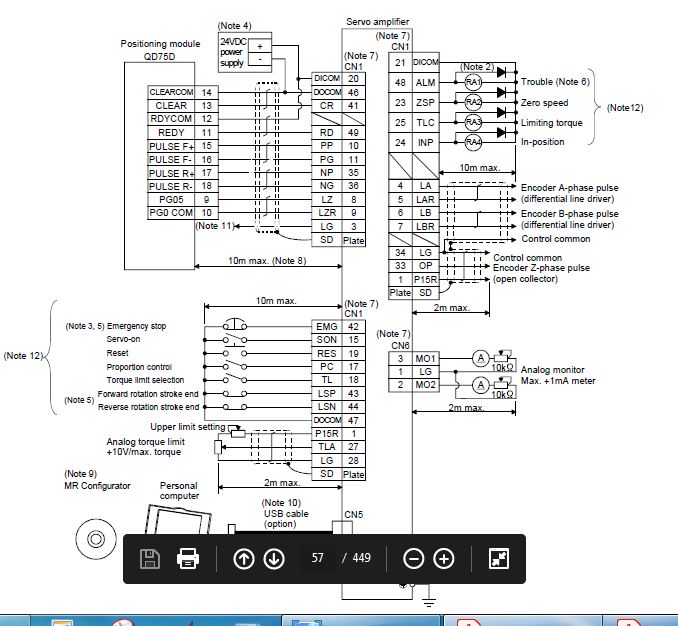

Merhaba iyi günler. Forumda yeniyim. ben de aldığım mach3 kontrol kartı ile mitsubishi mr-j3 70a servo sürücü bağlantısını yapamadım. Bir haftadır uğraşıyorum. Yardıma ihtiyacım var.
