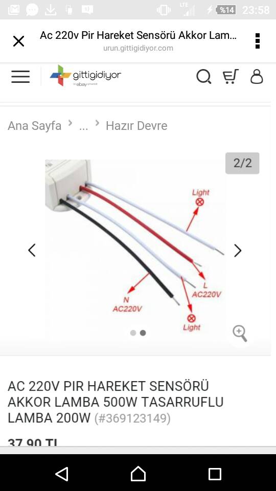

Siyahla kırmızı sensörün beslemesi beyazlar ise trafonun beslemesi. Yazıyo zaten
sensörde light yazan 2 kabloyu trafonuzun girişine anahtar bağlar gibi bağlayacaksınız (seri bağlantı diyoruz buna). ama önce elektriği kesmeyi unutmayın. çarpılmanızı istemeyiz.
Doğru anlamışmıyim ; sensordeki ligt yazan iki kabloyu boattan gelen faz ve nötr kablolarla birlikte trafoya giriş yapacağım. Eğer öyleyse diğer

Doğru anlamışmıyim ; siyah ve kırmızı kabloyu boattan gelen faz ve nötr ile birlikte trafoya giriş yapacağım. Eğer öyleyse diğer iki beyaz kabloyu nereye baglayacagim
Nasıl anahtar bağlar gibi bağlayacaksınız ? Zaten sensör anahtar görevi görüyo. Beyaz kabloları güç kaynağının beslemesine bağlayacak direk.
Hocam siyah ve kirmizi boatindaki faz ve nötüre bagliyosun. Beyazları ise trafonun beslemesine bağliyosun
Hocam Kusura bakmayın çok bilgili değilim ben :) besleme dediginiz trafonun 12v çıkışımı oluyor

herhangi bir şekle gerek yok . Hareket sensörlerinde 3 uç olur biri faz girişi biri nötr girişi diğeri faz çıkışıdır . genelde kırmızı uç faz çıkışıdır hareket sensörüne 220 ver kırmızı çıkış uçunu trafonun fazına bağla nötrde ek al trafoya nötr ver bu kadar
Eğer AC220V sensör kullanacaksanız, sensörü dc12v adaptörünün beslemesine yani 220V'a bağlamalısınız. Sensör tetiklediğinde ise ortak uç ya da ayrı uçlardan adaptöre 220 giriş vermelisiniz. Bu noktada pır sensörün taşıyabileceği akım önemli! Siz böyle değil de sadece 12V kısmı açıp kapasın diyorsanız araya 220v bir röle ilavesi ile tetiklediğinde ledleri yakacaktır. Üçüncü bir seçenek doğrudan dc12v pır sensör temin edilirse 220 kısmı ile uğraşmadan 12v adaptör çıkışı ile led arasına uygun şekilde monte edilerek devreye alınır. Pır sensörlerde genelde aydınlık sensörü de olduğundan gündüz çalışmayacak şekilde ayarlanabilir. Bu tür bağlantıda adaptör sürekli bağlantıda kalır. Istenirse tüm bağlantı çeşitlerinde araya konacak paralel bir anahtar ile istenirse sürekli açma durumu da eklenebilir.
