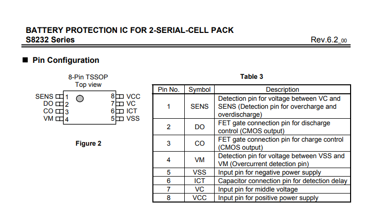

seri ve parelel baglanmış Li-ion pileri nasıl şarj edebilirim...
Tekrar merhabalar,
Batarya paketinin kontrol entegresini incelediğimizde ,
Aşağıdaki bilgiye istinaden bir ölçü aleti ile VCC pini yani entegrenin 8 nolu bacağını telsiz bataryasının 4 adet dış bağlantı terminali ile kısa devre ölçümü yapınız. Büyük ihtimal P+ ucuna gidecek. Yine aynı işlemi 5 nolu pin için gerçekleştiriniz. Bu pinde büyük ihtimal P- ye gidecek.
Bu iki pini doğru şekilde belirledikten sonra harici bir araptörle 9 volt 1 amper gibi bir güçle test için besleyip pillerin şarj olup olmadığı gözlemlenmelidir.
Bu işlemle 3 hücreli lityum pillerinizi şarj edebilirsiniz.
O zaman bu devre için 3s bms devresi diyebilirmiyiz. Aslında 2 hücre bağlı 2s dahami doğru olur.
Resimdeki gibi bms devresi alabilir kullanabilirsiniz.
mesela bu besleme devresi için gereken Gerilim ve akım ne olmalıdır..
Benim de elime elime bir şarjlı matkap geçti de batarya paketinin üzerinde bu devrenin dört pil olanı için var [ şarj standı yok ]
Şarj beslemesini nasıl yapmalıyım güvenli sağlıklı şarj için..
4 adet 18650 pil kullanacaksaniz
17 volt ve yaklasik 500 ma ile 1000 ma arasi besleyebilirsiniz.
