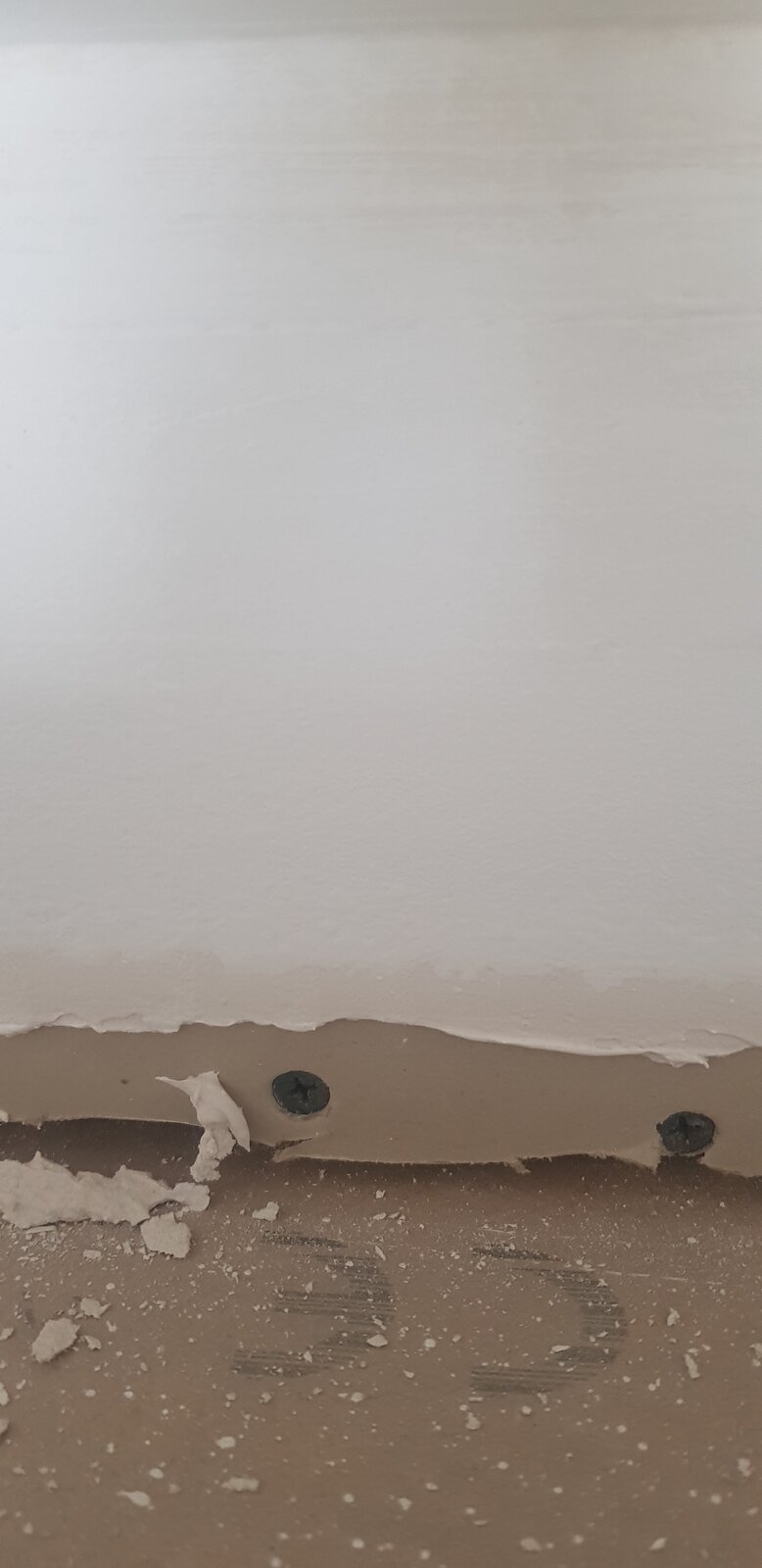

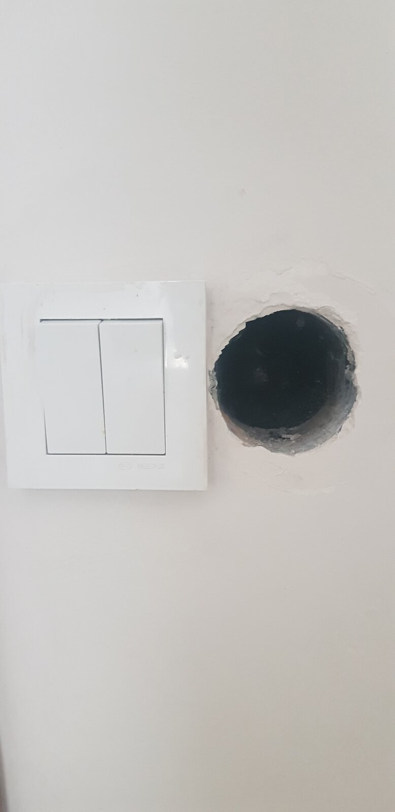

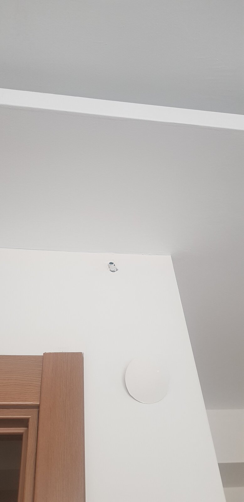

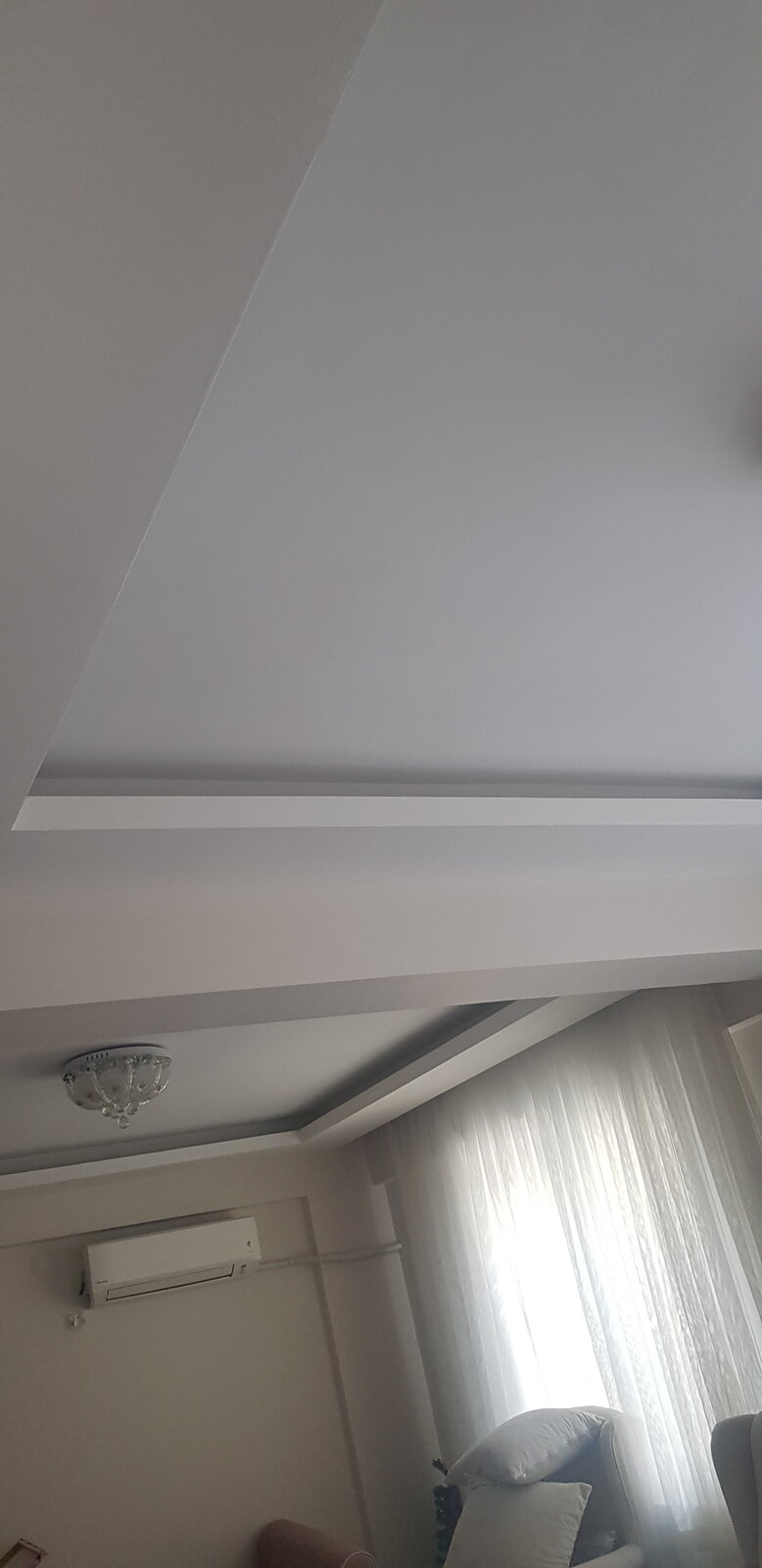

Merhabalar oturdugum evin salonunda 2 ayri asma tavan var fakat asma tavanin icinde elektrik kablosu yok trafoyu baglamak icin led aydinlatmayi baglamak icin nasil bir yol izleyebilirim

2. fotoda boru gördüm elektrik tesissatınızı bilmiyorum boru nereye gidiyor , geliyor .
Boru ile tavan arası kırılıp olabilir düşüncesindeyin .
Elektrikçi ve asma tavanı yapan şahıs iletişimsizliği diyelim .
Dikkatli bak iki ayrı bölümden birinde traofoyu baglayacagin kablolar vardır. Asil problem kablo olmayan diğer kısma kablolari geçirmek için gozukmeyecek yükseklikte iki kısım arasını çivi ve çekiçle dikkatlice delmelisin. Genelde yazdığım şekilde uygulama yapılıyor.
Hocam valla o kadar cok baktim ki inan gercekten havuzun icinde kablo yok

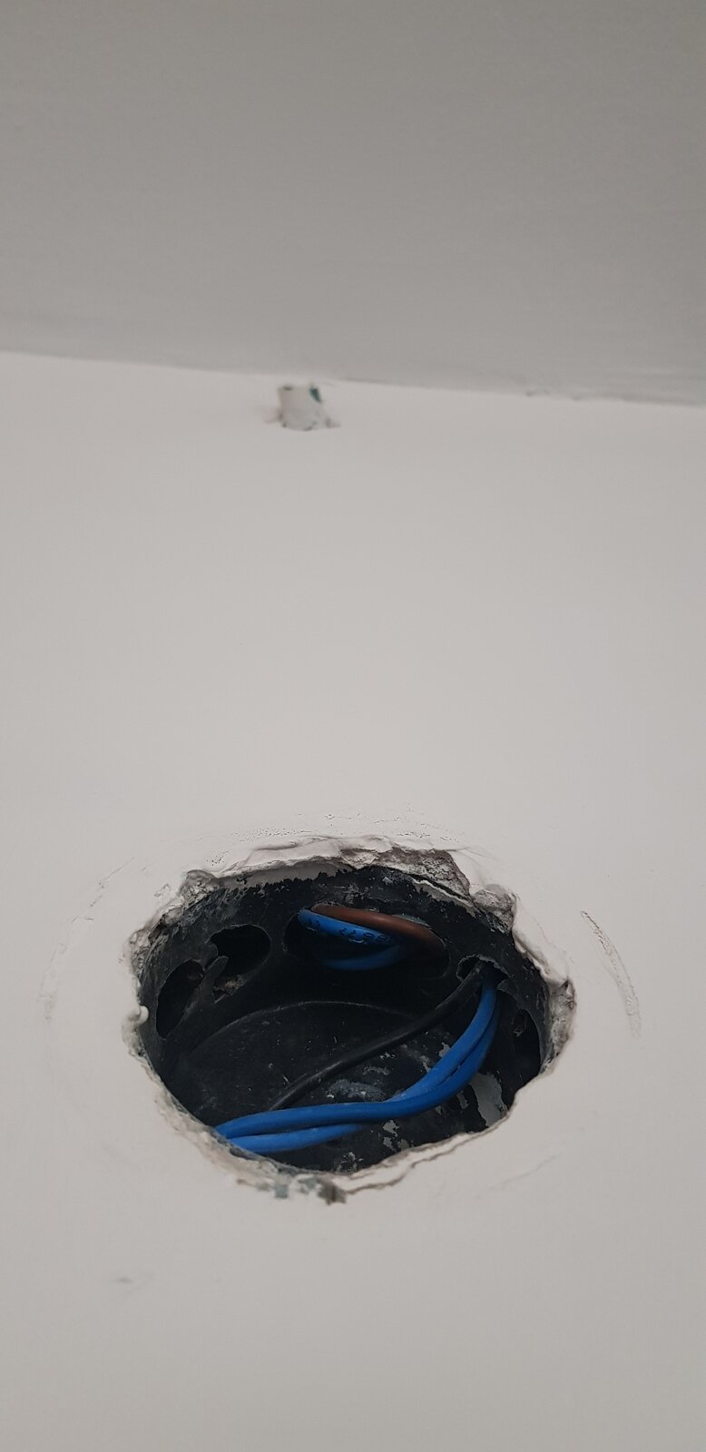

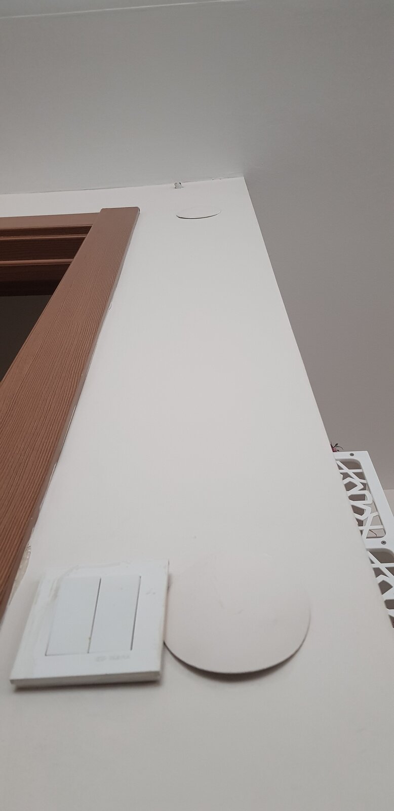

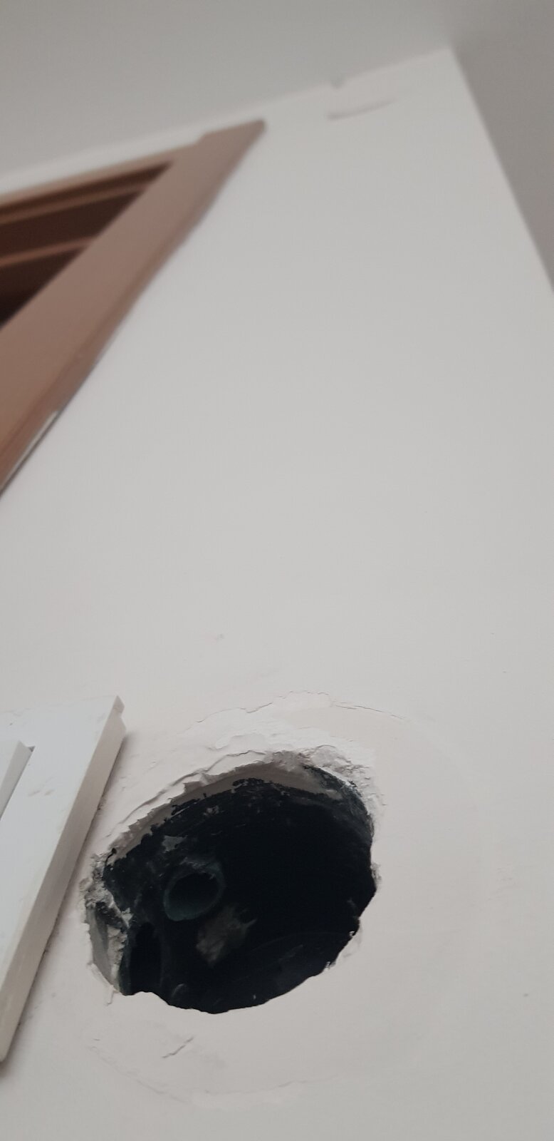

Evet o boru prizin yaninda bos delik olan yere geliyor
Hocam benimde gördüğüm kadarıyla buat üzerinde bir boru var o borunun etrafını biraz kırıp spiral boru ile havuzun içine uzatabilirsiniz ama öncesinde borunun aşağıdaki buata gittiğinden Emin olun. Eğer gitmiyorsa buattan havuza kadar kırarak bir boru döşemeniz gerekiyor. Tabi kıracagınız yerleri borunun gecebilecegi kadar açmanız sizin daha iyi olur. İkinci bir alternatif olarak havuzun arka kısımlarda ki odalarda havuza denk gelen bir buat var ise ordan delip havuza kablo verebilirsiniz anahtarı ise havuzun bulunduğu odaya ya buattan buata aktarma yaparak ya da uzaktan kumanda kullanarak yapabilirsiniz.
Aslinda bu sekilde buatdan oraya cikiyor boru
