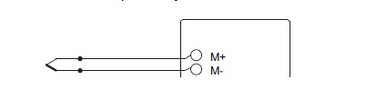

S7-400 Arkadaşlar sinir kırizi geçiriyorum tc-l k tipi termocuple var 14 bitlik analog kartında 0-10 v cah1 kanalımdaki sistemi okuyorum ama ch2 deki tc-l sinyali tam okuyamıyorum ahrdware ayarı tam bağlantılar tam analog kart üzerindeki jumper de tam A kademesinde piw değeri -24 okuyorum uçları değiştirdim fayda yok yardım lütfen örneklere açığım saygılar şimdiden sizlere
not:S7 300 okutuyorum 400 de okutamıtorum Piw -24.... -30 değerlerinde
AI modulunun ürün kodunu verirmisiniz ? Bazı AI Modullerini termokopul için ayarladığımızda anolog inputların sadece yarısını kullanabiliriyoruz mesela 8AI ise biz sadece 4AI'u kullanabiliyoruz.
6ES7 431-1KF10-0AB0 sip kodlu modül
Evet 8AI Denemek için CH3 ile CH5'i denermisin.
yarın ilk iş olarak deniyecem
denedim -35 piw değeri olmadı çıldıracam termocuple de değiştirdim uçlerı tersledim bişey değiştiremedim hangisi gibi bağlayacam
Resimlerde zaten nasıl bağlaman gerektiği göserilmiş, mutlaka çok basit bir şeyi gözden kaçırıyor olabilirsin. Hardware kısmından bağlantı yapacağın inputu k tipi termokopul olarak değiştirmiş ve plcye download etmiş olduğunu chek et.
Olay çözüldü ama buraya yazmam gecik termocuple den veri işleye bilmesi için bir referans sıcaklık sabit değeri gerekmekte bazı modellerde internol refarans varmış yada bazı modellerde elle girilmesi gerekiyormuş benim referans sabitim o olduğundan -16 gibi değer okuyormuşum hardware configrasyonda referans sabitini girince problem ortadan kalkmıştır herşey için teşekürler
