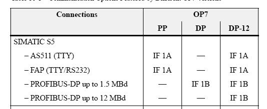

s5 ile op 7 yi nasıl haberleştirilim
tolga_o
17 Ocak 2007
62
39
arkadaşlar s5 cpu115u 944b ile op7 yi nasıl haberleştire bilirim
kablo baglantısını bilen varmı.
sagol arkadaşım protolda haberleşme ayarlarını nasıl yapmam gerekiyor biliyormusun
tam olarak acıkla S5 ne ile bağlanmak istiyorsun
arkadaşım s5 e bilgisayar ile baglana biliyorum benim sorunum protolda op 7 yi programlayıp s5 ile haberleştirmek ilginiz için teşekkürler
Protool hangi versiyonunu kullanacaksın?
Protool programının yeni proje yarat bolumunde plc secimi yapınca protokol otomatik olarak gelir,ama uzerinde ayarlarla oynamanada musade eder( Boudrate gibi ) .
protol v6.0 sp3 kullanıyorum ve bi sonuç alamadım hala daha

Tolga olayı bastan ele alalım.
Eldekiler
1. Siemens PLC Var - 90 U ,95U,100U,115U (Hangisi)
2. OP7 Panelin var.
Sorular
1. Pc ile OP7 arasında protool programı ile baglantı kurup OP paneli programladınmı??
2. OP paneli programladın ama PLC ile mi haberlestiremiyorsun??
Cevaplarını net belirtirsen daha cok kisi yardımcı olacaktır.
Kolaylar Gelsin
1. 115U VAR ELİMDE
2.OP 7 DE VAR
1.op 7 yi yazamadım hata veriyor
önce bunu halletmek gerekiyor sanırım
Öncelikle projeyi op7 üzerinde hazırlayınız.plcsim ile test ediniz.Aynı zamanda ekteki bağlantı alternatiflerini kullanabilirsiniz.
