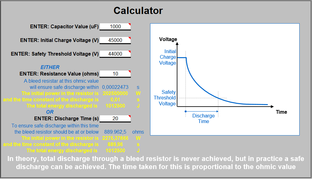

Hesap ta hata yok. 10ms de enerjinin hepsini harcayabilirsen 720 bin joule yapar. fakat kablo induktif etki artı kondansatör iç direnci artı sürtünme dirençlerini de eklersen ne olur bilmem belki 1 ohm aşılabilir. 150 tane kapasitörü seri bağlarsan dirençlerde toplanır. her birinin direnci 50mili ohm olsa toplam 7,5 ohm eder. yani seri bağlantı olmayacak.
anahtar olarak kullandığın malzeme anlık 10000 amper akıma dayanabilmeli. bununda bir direnci var.

150 adet 300 V 1000 uf kapasitörü seri bağlayınca tüm dirençler toplamı 10 ohm olduğu varsayılırsa 10 ms'de tam 1 milyon joule gücündeki enerji açığa çıkıyor. Aşağıda ki videoda 27.000 Joule gücündeki railgun ile arabaları deliyorlar. Açıkcası 1 MJ biraz korkuttu ark yapma ve çarpılma ihtimalim olursa 45.000 Volta çarpılırım sanırım hoş olmaz. Ne şekilde bir yol izlememi önerirsiniz iş güvenliği açısından ?

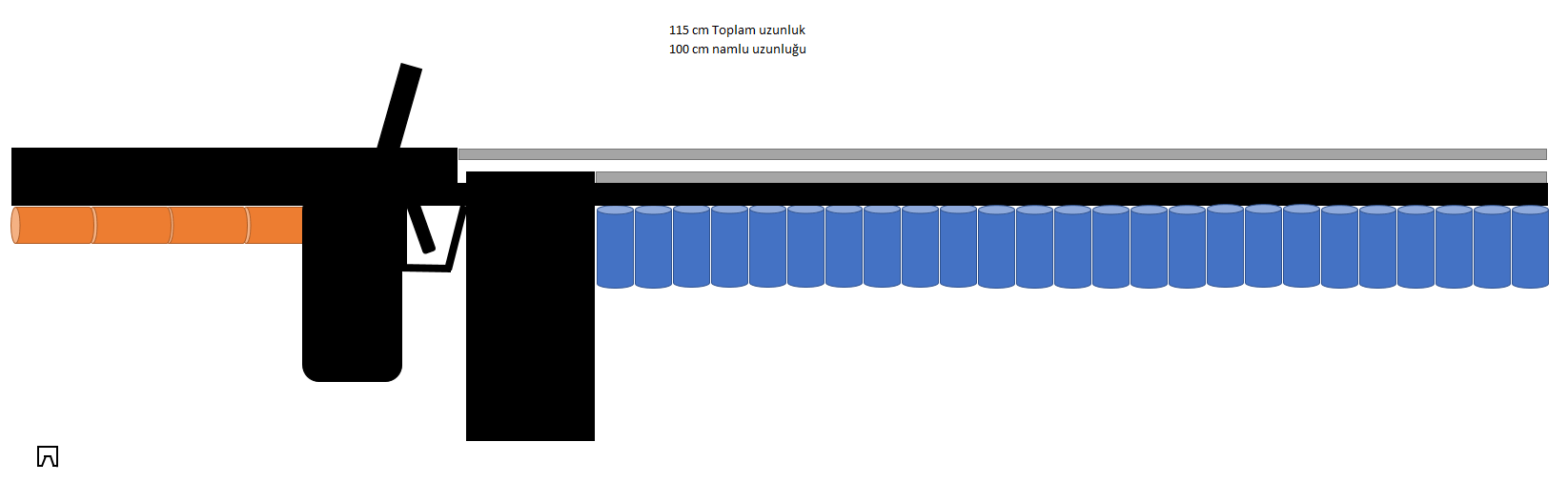

Kondansatörlerin muhafazasında yine kablo yerine aşağıda ki şekilde tek parça cnc kesim çelik levhalar kullanacağım. Bunlar basit ön çizimler.

Konuya ne kadar hakimsiniz bilmiyorum, çizimde sadece kond bankı görünüyor bahsettiğim tehlikeli kısım bunların iletkenleri zaten. İşi esas yapacak bobin sargı veya sargı grubu yok. Ben mi yanlış yorumladım? Ray denilince maglev treni misali e-miknatislar görmeyi umuyordum. Sn. @kesmez in eklediği videolardaki gibi yapı veya.

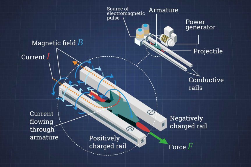

Bu çizimdeki maviler kapasitörler gri olan çubuklar 5mm kalınlınlığında çelik iletkenler ile seri bir şekilde bağlamayı planlıyorum namlu kısmı ise iki ayrı çelikden oluşuyor ray şeklinde kullanılarak. Bobin sargı grubu coilgunın çalışma prensibinde var railgun enerji iki ray ve bir mermiden oluşuyor basite indirgersek. Aşağıdaki gibi.
Railgun toplarda dediğiniz gibi füze kanatçıkları kullanıyorlar benimki 1 metrelik bir namluya sahip olacağı için yiv düşünmüştüm ama kanatçıklar da aynı işi görüyor.
İşin en zor kısmı bence mermiyi raya temas ederek ilerletmek. burada mutlaka sürtünme kuvveti olacak ve mermiyi yavaşlatacak. harcadığın enerjini önemli bir kısmı burada harcanacak.
