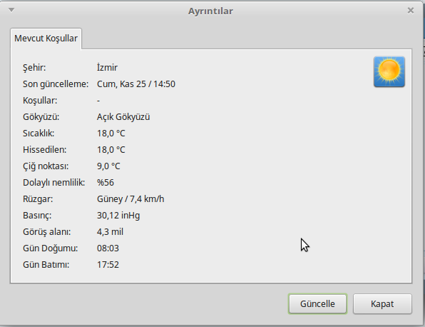

ve o zippo çakmağı söndüren rüzgarı sokakta deme dalga geçerler rüzgarın hızı:
Güney /7,4km/h gibi olur...
