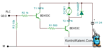

Öncelikle iyi günler. Plc ile dc motor ileri geri yön kontrolü ve hız kontrolü hakkında bilgiler alabilir miyim.formu araştırdım tatmin edici bilgilere ulaşamadım.
Şöyle anlatayım kısaca
Bir dc motor mevcut 24 v luk. Bu motorun belli bir sürede hızlanıp yavaşlaması isteniyor. Bunu plc üzerinden yapabilir miyim? Ayrıca motorun ileri geri hareketi isteniyor. Yorumlarınızı ve yardımlarınızı bekliyorum. Şimdiden teşekkürler

Hız kontrolü için gerekli ara devre şemasını vereyim, geri kalan kısmı siz tamamlayınız.:)
Bayro0 teşekkür ederim
Motoru belli bir zamanda hızlandırıp (mesela 5 sn de) yavaşlatmam gerekiyor. Bunun işlemi plc üzerinden mi yapmam gerekiyor?
