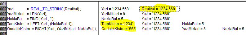

String Yöntemiyle;
LEN(); FIND();LEFT(); RIGHT(); fonksiyonlarını kullandım
    6.3 KB · Görüntüleme: 41

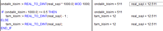

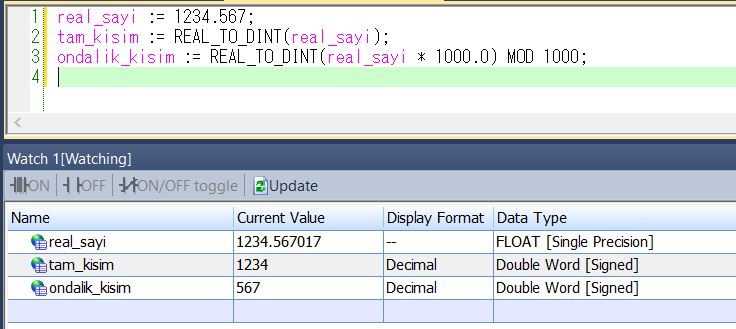

Belki string işlemleri işlemcinizde fazla komut harcayabilir. Şu şekilde de yapabilirsiniz.
Kod:
tam_kisim := REAL_TO_DINT(real_sayi);
ondalik_kisim := REAL_TO_DINT(real_sayi * 1000.0) MOD 1000;
(Burada virgülden sonraki 3 digiti alır. Size örneğin 4 lazımsa * 10000.0 ve mod 10000 yaparak digiti ayarlayabilirsiniz.)
Bendeki Simulasyon "tam_kisim" DWORD veya DINT tipini yukarıya yuvarlıyor
Sanırım sizde en yakın sayıya yuvarlanıyor. Eğer en yakın sayıya yuvarlanıyorsa sayıdan 0.5 çıkararak bu problemi çözebilirsiniz.
Kod:
tam_kisim := REAL_TO_DINT(real_sayi - 0.5);
Eğer virgüllü sayıları hep yukarı yuvarlıyorsa da sayıdan 1.0 çıkararak bu problemi çözebilirsiniz.

Yuvarlama mantığı aşağıdaki şekilde. Sonuç olarak String yöntemi veya aşağıdaki yönteme göre yapılabilir.
String yönteminde basamak(digit) ayarına gerek yoktur.

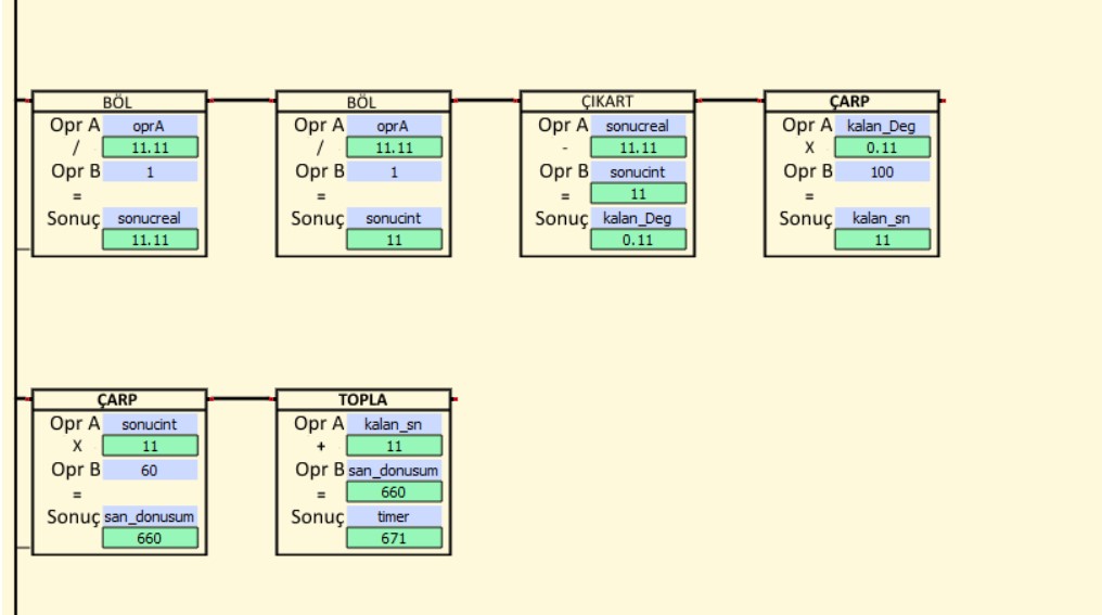

GMT forumda şöyle birşey buldum şuanda işimi görecek gibi duruyor.
ST diline biraz uzağım o nedenle ladder şimdilik daha anlaşılır duruyor bana.
@elektronikmuh @fatal1693 Yardımınız için teşekkür ederim.

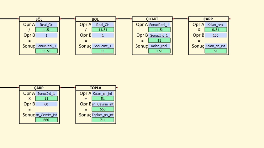

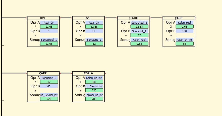

oprA= 11.51 girilince sonucint = 12 hatalı çıkabilir denemeniz gerekiyor.
